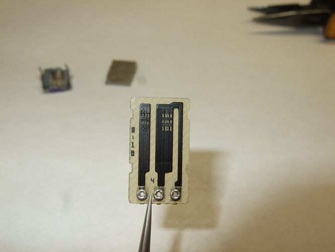

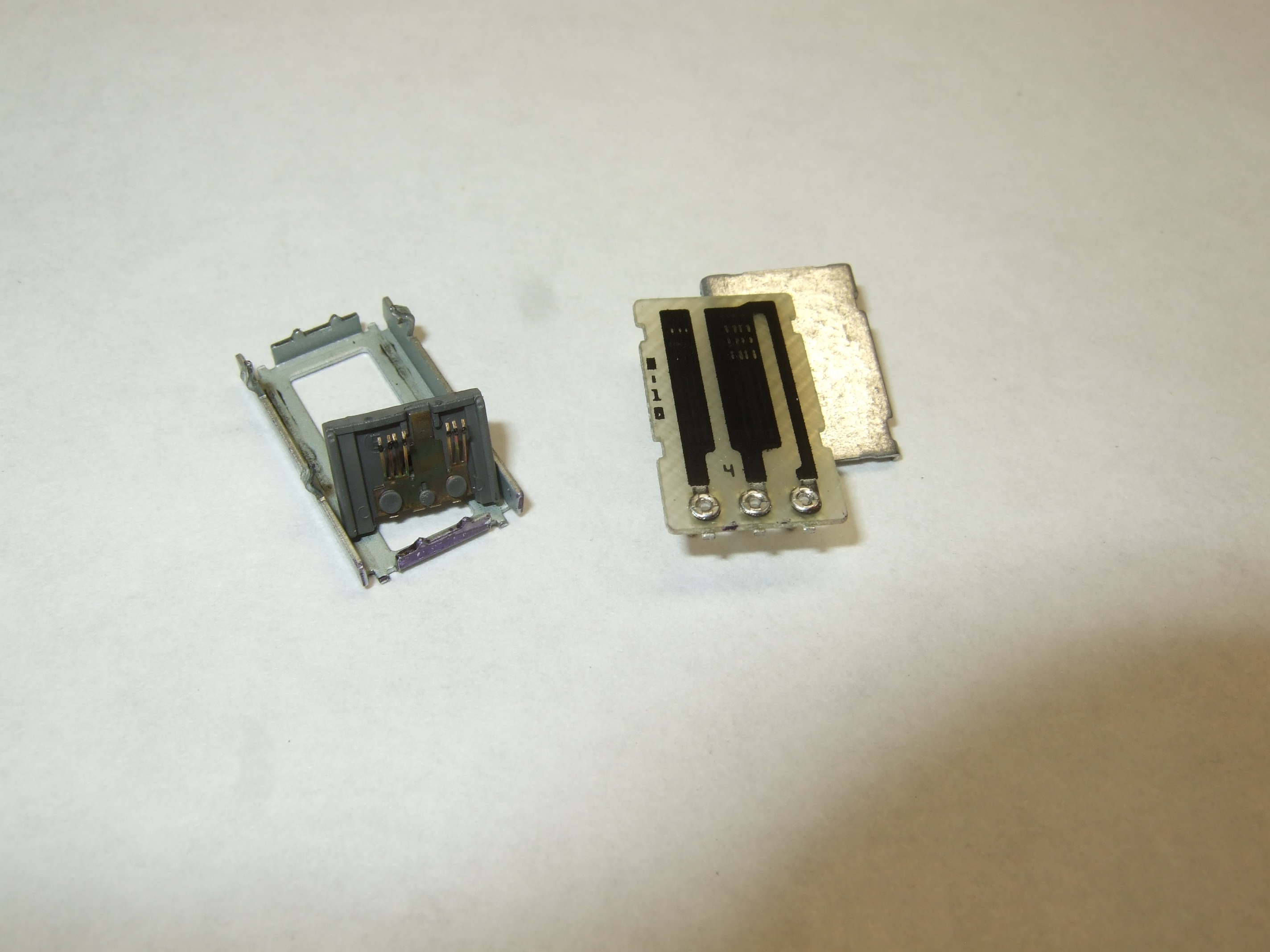

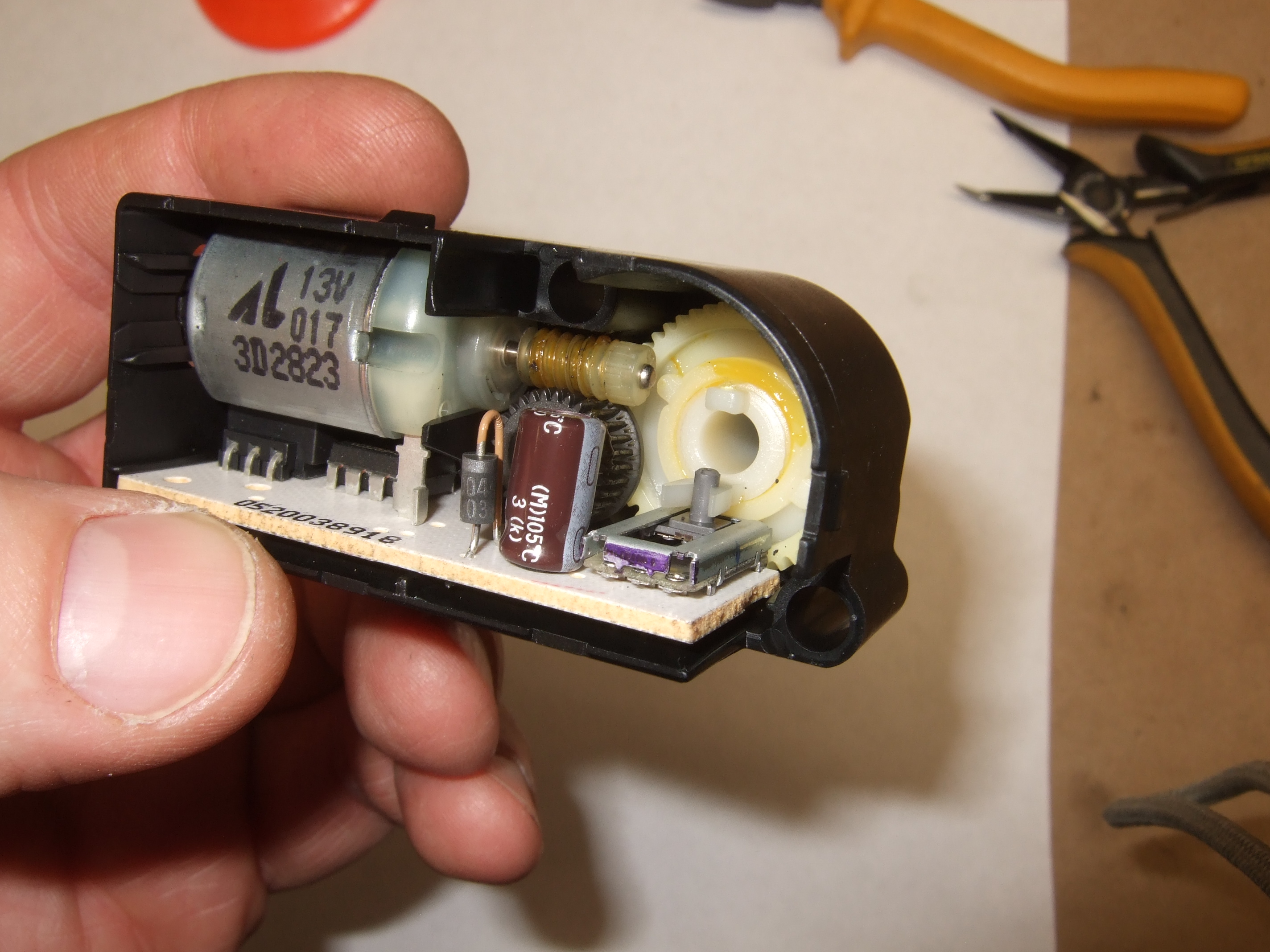

Ich habe das Potentiometer von der Platine runtergelötet, die 4 Ösen geöffnet und zerlegt. Das sieht dann so aus:

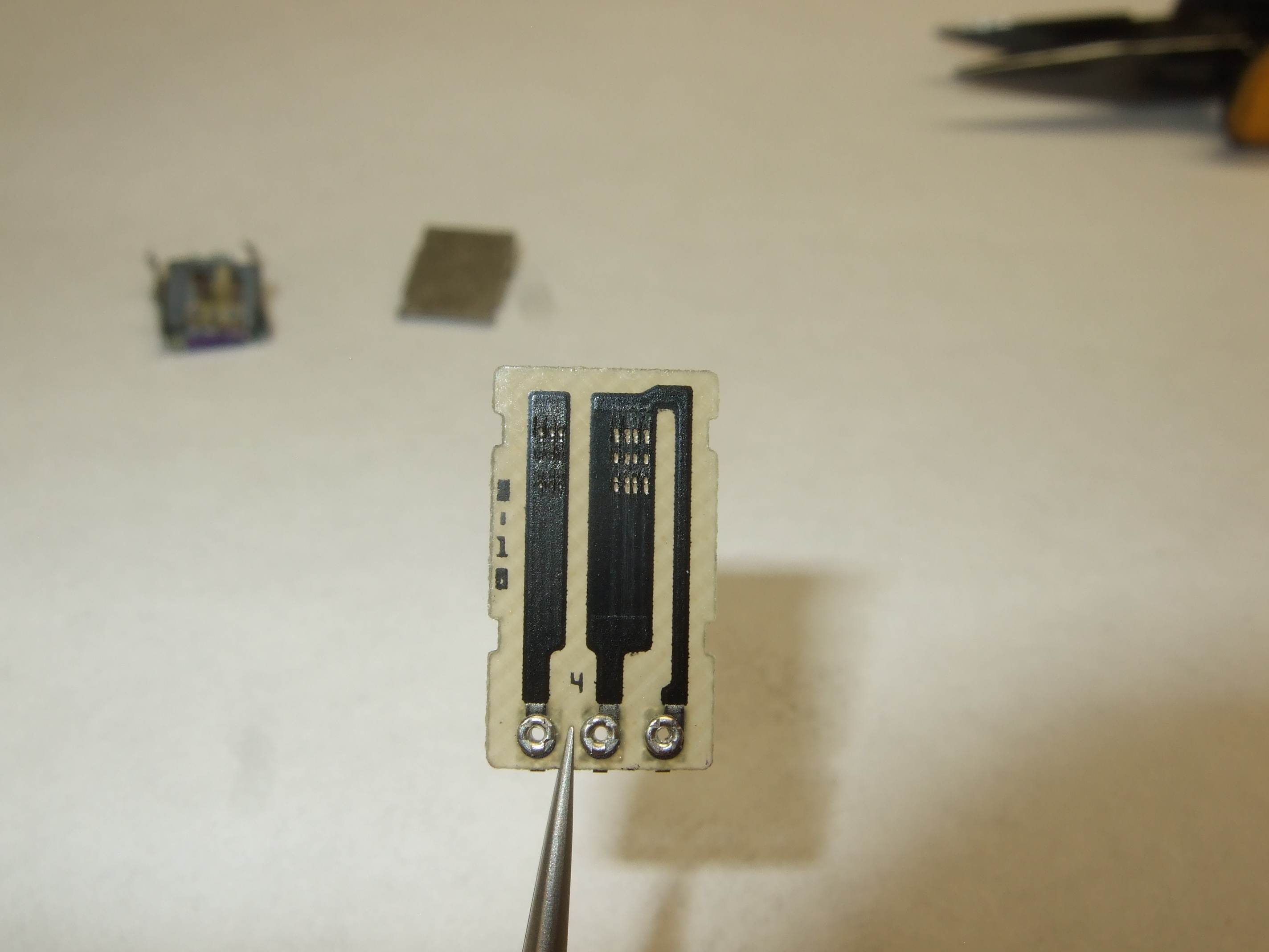

Was man einwandfrei sieht ist, dass die Schleifkontakte die Widerstandspur einfach durchgeschliffen haben:
Was man aber auch sieht ist, dass wenn man die Kontakte um eine halbe breite zur Seite biegt wieder Kontakt besteht. Die Kontakte selber waren total verdreckt:

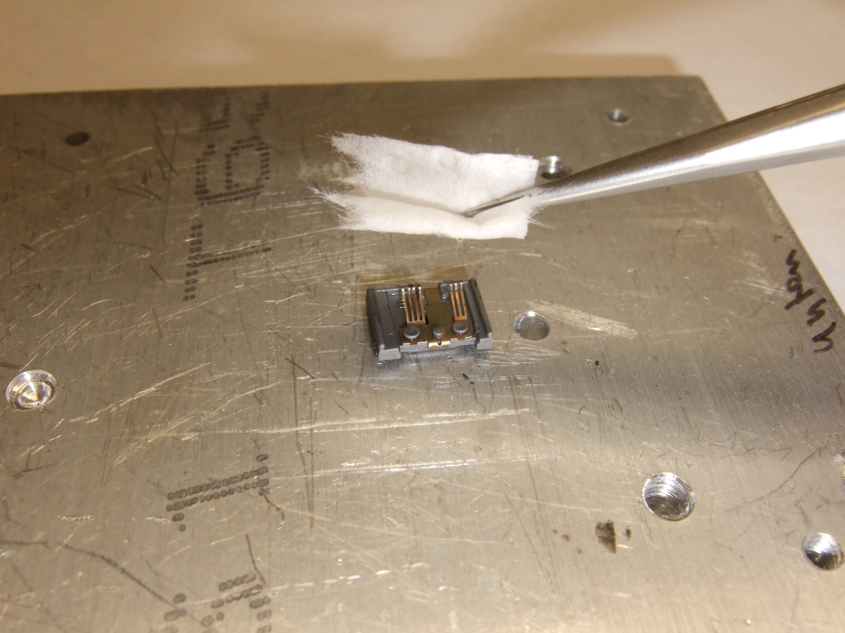

Also habe ich die Kontakte unterm Mikroskop mit meiner feinsten Pinzette, etwas Zellstoff und Spiritus gereinigt:

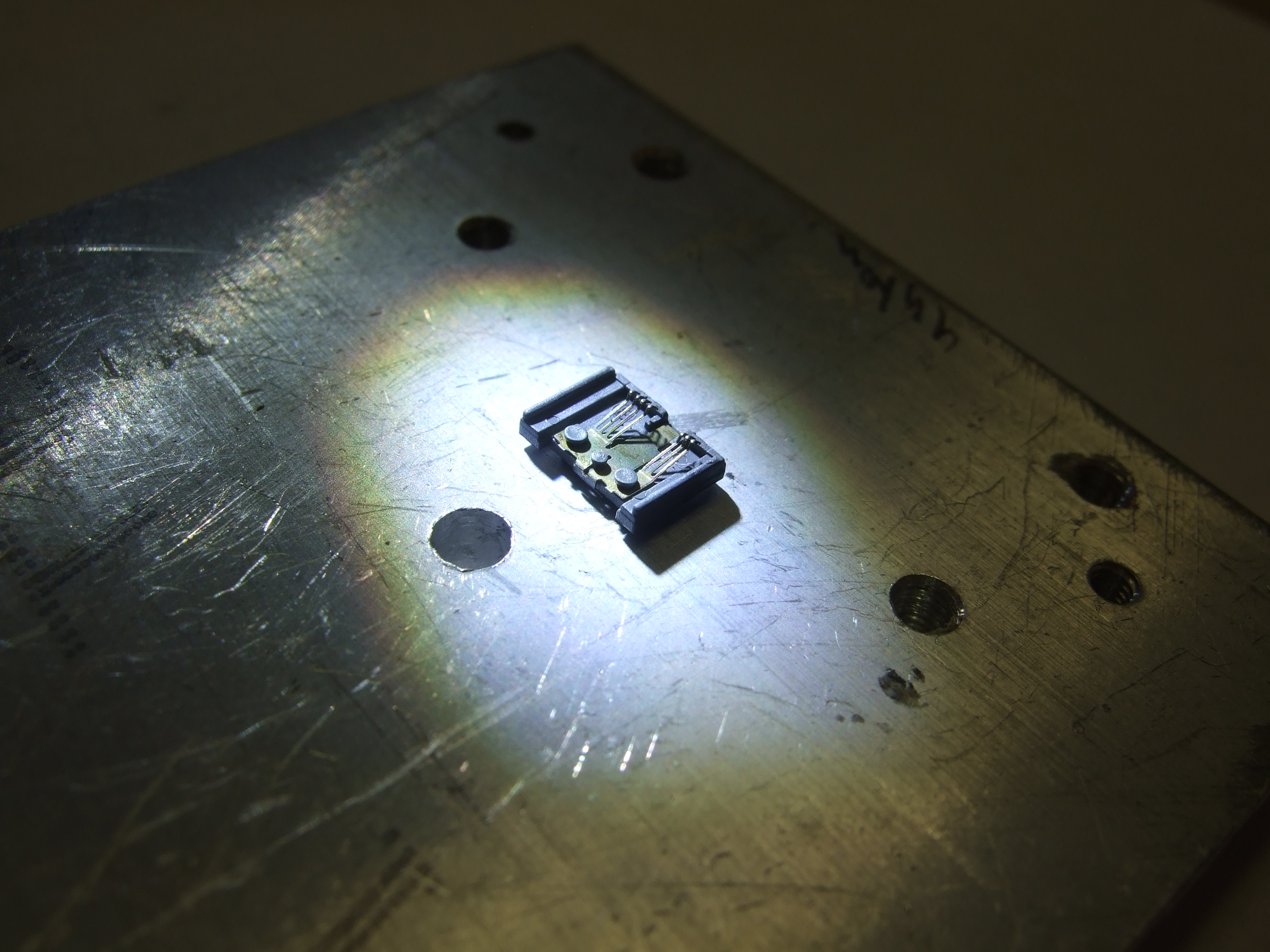

Sieht dann so aus:
Hier die gebogenen Kontakte. Man muss nur ca. 300 µm biegen, das sieht man hinterher nicht mal:
Jetzt kann das Potentiometer wieder zusammengebaut, auf die Platine gelötet und in das Gehäuse eingeschoben werden:

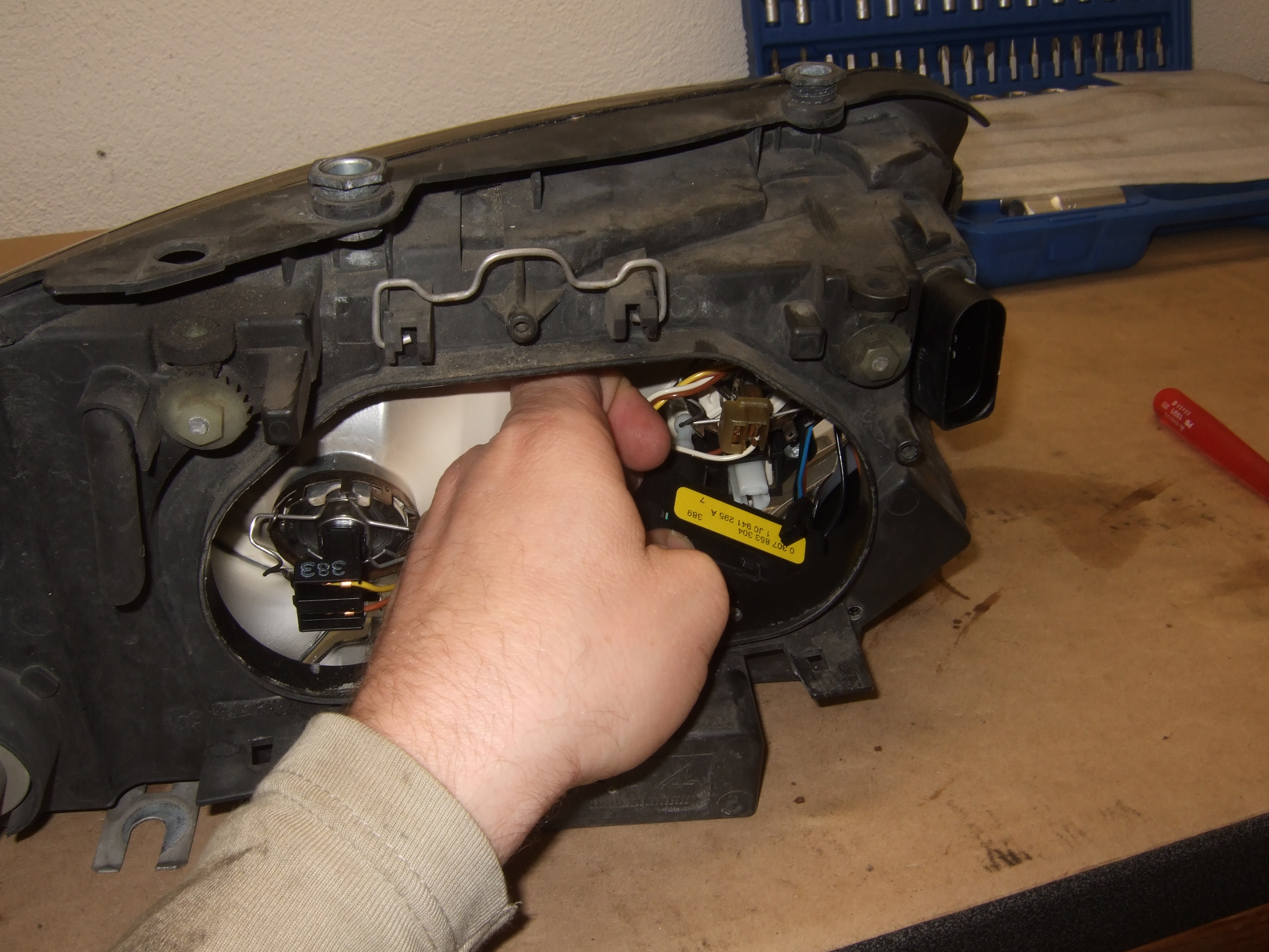

Und letztlich habe ich das reparierte Servo wieder in den Scheinwerfer eingebaut:
Der Test im Fahrzeug war erfolgreich und morgen geht es damit zum TÜV. Trotzdem werde ich neue Potentiometer besorgen, denn es ist zu erwarten dass die Widerstandbahnen sich wieder durchschleifen werden.

Ist der Widerstandswert denn noch so wie bei den original Potis?
Das fehlende Stück Widerstandsbahn sollte ja auch den Widerstand höher machen. Oder ist das aufgrund der Brückenschaltung weniger ein Problem?
#1 Ich denke es wird eine Weile halten, schön ist es aber trotzdem nicht. Der Widerstandswert ist ein Stück daneben (anhand der Geometrie denke ich im 5%-Bereich, was aber OK ist da die Teile selber nur 5% genau gefertigt werden). Ich versuche neue zu kriegen, Helmut hat leider keine mehr.
