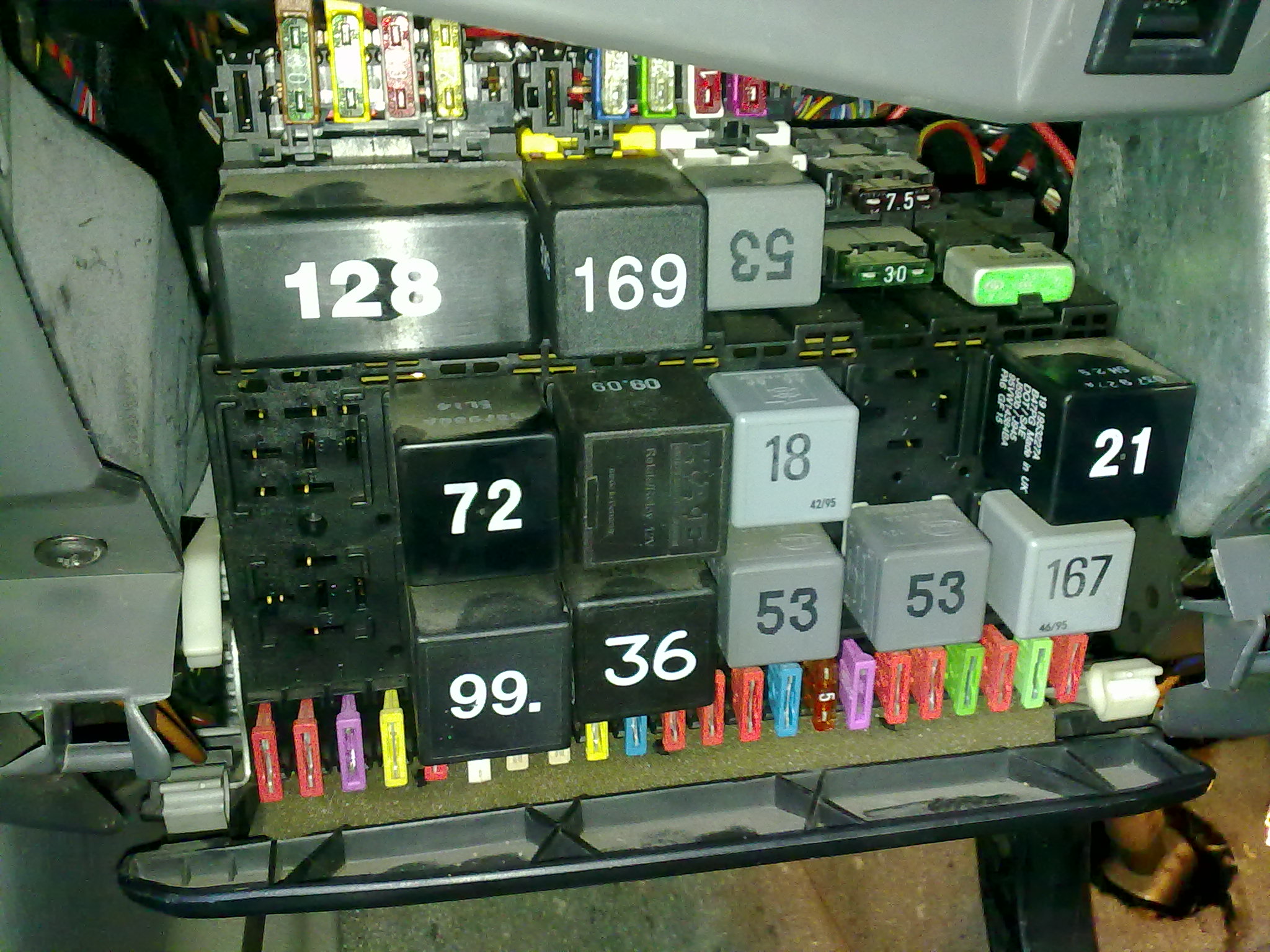

Da sieht man dieses Bild mit der Frage „Wo ist mein Relais 30?“:

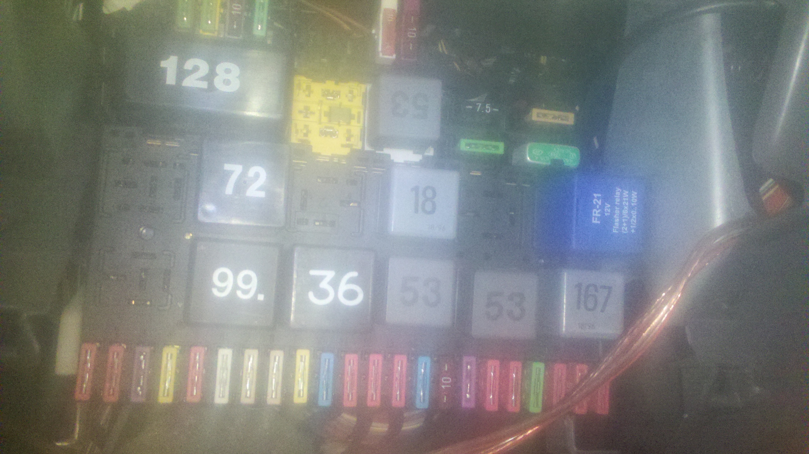

Antwort: zwischen 72 und 18 … Aha. Keine Beschriftung drauf. Also gehe ich nochmal zu meinem Wal und siehe Da: Kein Relais im Steckplatz wo im Bild das Unbeschriftete steckt und eine Brücke anstelle des Relais 169 im Steckplatz …?
Ja wie denn nun? Habe ich weder Relais 30 noch 109 und dementsprechend auch sicher keine Probleme mit den Beiden? Ihr seht mich völlig verwirrt … Kann mir jemand von Euch was dazu sagen?

Soweit ich das sehen kann habe ich keine 2. Ebene … Schau mal im Eingangsthreat, da ist ja Relais 30 mit auf dem Bild. Bei mir ist da halt leer.

Aber an der Stelle ist bei mir kein Relais …? Hier mal wie’s bei meinem Wal aussieht:
Sorry für die miese Qualität, aber besser bekommt’s mein Händie in der Tiefgarage nicht hin …
