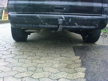

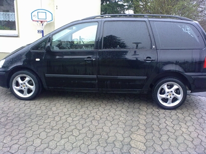

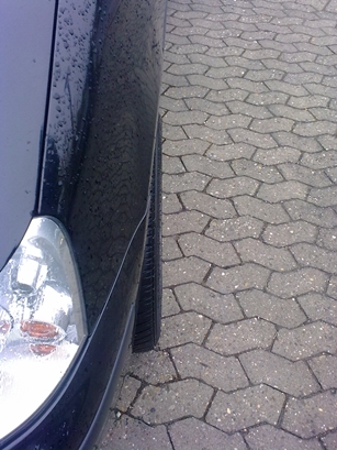

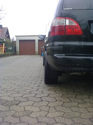

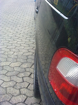

Jetz Habe Ich 235Vorne und 255 hinten auf 17 Zoll uind momentan muss Ihc sagen das Fahrverhalten Gefällt mir nicht(vieleicht muss ich mich erst daran gewöhnen, und sind Premiumreifen)
So dicke Schlappen?
Zeig mal Fotos…:wink:
s_11042010288.jpg s_11042010287.jpg s_11042010286.jpg s_11042010285.jpg s_11042010284.jpg Die Felgen habe ET 60 mit 20 Mm Adapterplatten
