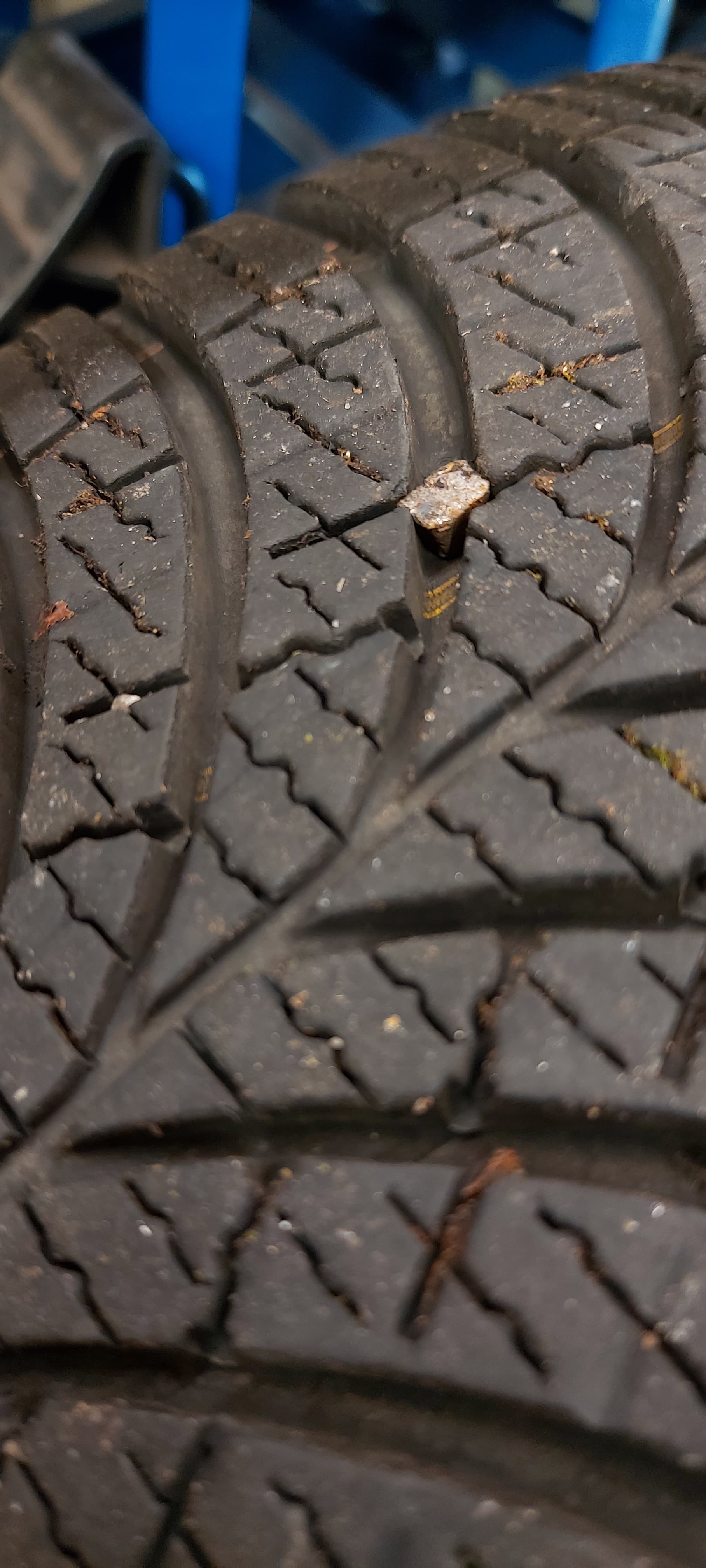

Ich habe keine Ahnung warum mich die Autos geschäftigt halten wollen. 1 Tag waren beide im Einsatz und dann steht die Familienkutsche mit einem (fast) Platten da. 0,8 Bar sieht man bei einem Reifen, zumindest wenn man einen etwas technischen Blick hat.

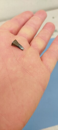

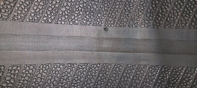

Die Frage nach dem „was ist das“ hat sich schnell geklärt, nachdem ich das Teil jemandem im Dorf zeigte:
Es ist ein Hufnagel!

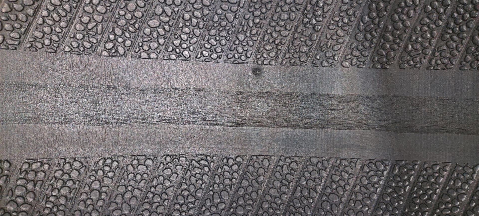

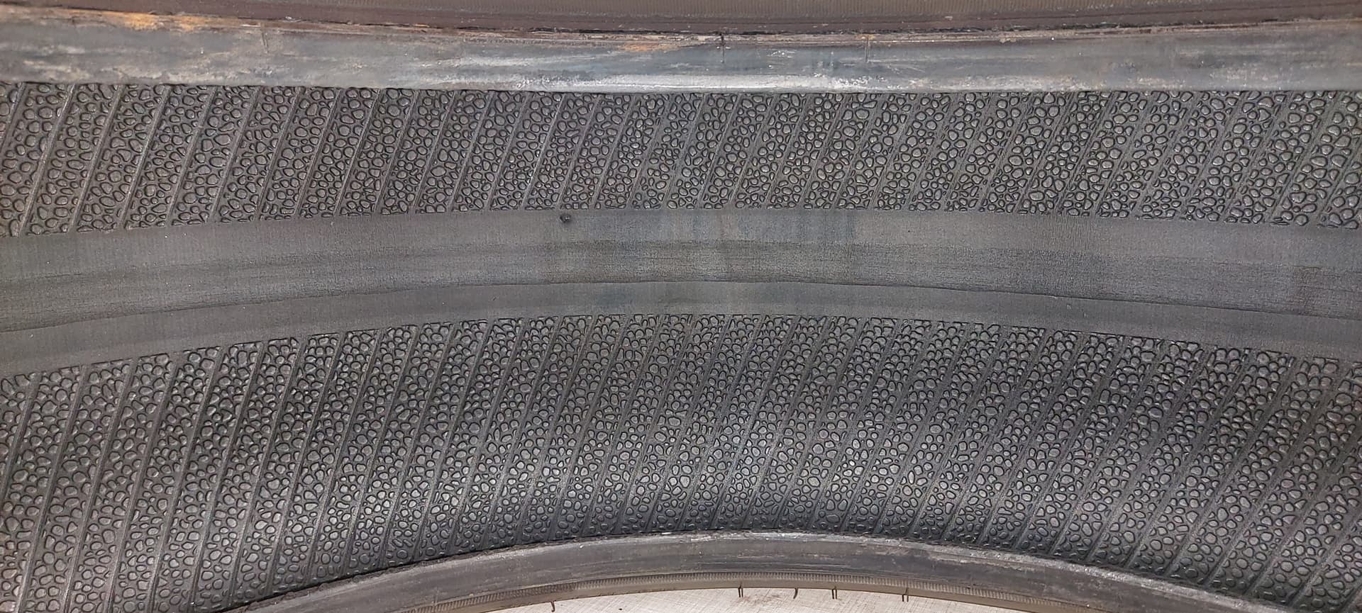

Von innen sieht der Schaden so aus:
Und wenn man näher ran geht:

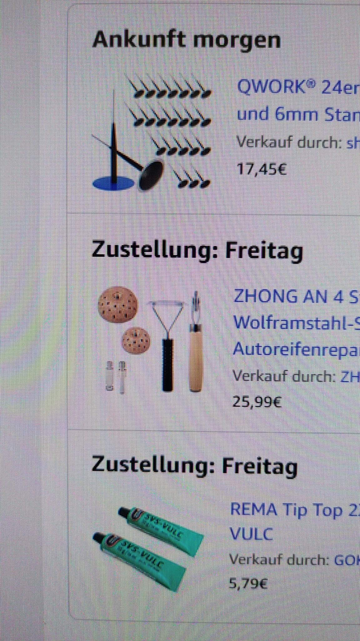

Ich habe jetzt dieses Werkzeug und Material bestellt:
Den Nagel ist an der breitesten Eindringstelle 4,2mm breit, daher habe ich die 4,5 und 6mm Pilze bestellt. Ich denke die 4,5er werden es tun und die 6mm kann ich zurück schicken.
Mit wie viel mm bohrt man das auf? 4,0 oder 4,5mm ?

Ich würde das mit den klassischen „Würsten“ machen. Da stellen sich all deine Fragen gar nicht.
Die Würstchen habe ich im Pannenset und zugegebenermaßen hatte ich das auch schon ausgepackt und wollte mich ran machen das anzuwenden.
Das ist aber nur als Notreparatur zugelassen und es gilt dann insbesondere die Geschwindigkeitsbegrenzung von 80km, welche nur die Fahrt bis zur nächstgelegenen Werkstatt zulässt.
Die „Richtlinie für die Instandsetzung von Luftreifen“ (Bundesverkehrsblatt Dokument B 3620) beschreibt die fachgelrechte Reparatur. Und die schreibt zwingend vor, dass das Rad von der Felge zu demontieren ist um den Schaden vollumfänglich begutachten zu können. Da eine Vulkanisierung vorgeschrieben ist reicht es nicht aus die Würstchen reinzustopfen. Die Pilz-Reparatur ist das einzige was als fachgerecht anerkannt ist.

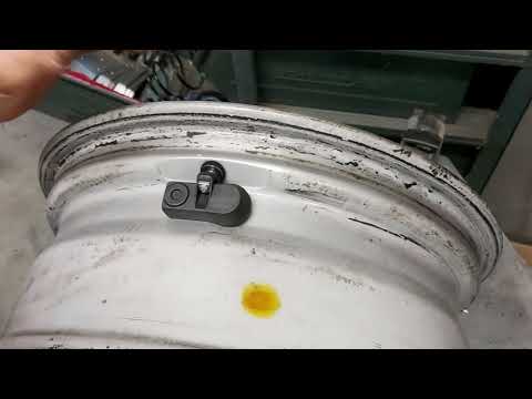

Reifendrucksensor einfach ohne Drehmomentschlüssel montiert?
Es war leider kein Moment angegben.
Wie viel Nm verwendest du?
Marko
