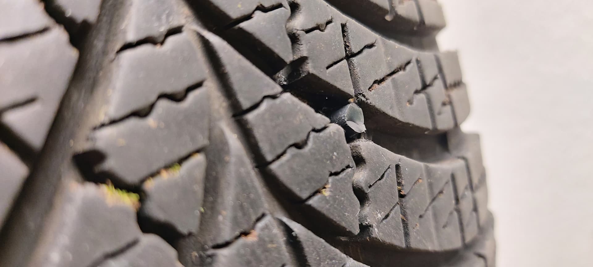

Bei der Suche nach einer Werkstatt könntest du tatsächlich auf Schwierigkeiten stoßen. Bei uns kostet zwar eine Reifenreparatur nur 30 €, aber wenn der Reifen ohne Felge und ohne “Fremdkörper” bei mir ankommt lehne ich die Reparatur ab, weil ich schlicht nicht beurteilen kann wie groß der Schaden tatsächlich ist. Wenn du dir da einen Kugelschreiber reinjagst sieht das nach dem Entfernen von dem Teil kaum größer aus wie auf deinem Bild. Ist aber deutlich über den erlaubten 6mm. — Und ja, Kuli hatte ich tatsächlich schon.
Den Fremdkörper hat er ja (hoffentlich) noch. Die Felge kann man (er) mitnehmen, dann kann man den Reifen gleich aufziehen und eine Dichtprobe (Spüli) durchführen.

@Dr_Marko_Rocznik Man muss nicht alles selber machen. So Sachen wie Reifenflicken z.B. Aber ich lese bei dir raus, dass du gerne über alles die Kontrolle haben möchtest und Sachen die du nicht kontrollieren kannst, lieber selbst machst. Sind das schon die Winterreifen? Eben nochmal das Bild mit dem Profil angeschaut. Könnten Allwetter Reifen sein.

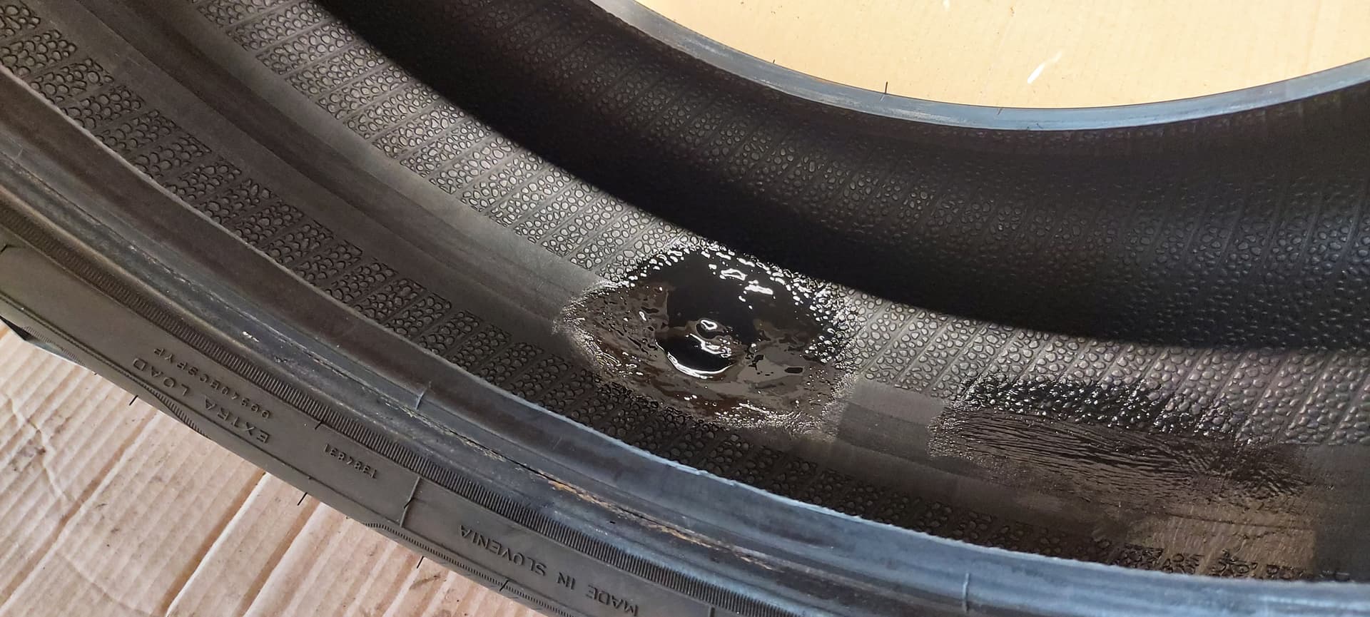

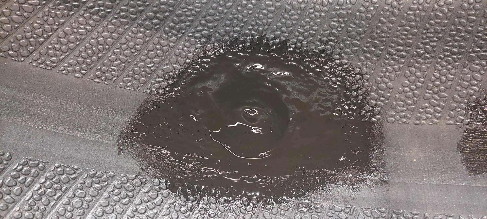

Fertig & Montagebereit.
Beim Reif habe ich für einen kleinen Obulus für die Kaffekasse REMA Innerliner Sealant abfüllen dürfen.
Das Zeug erinnert mich verdammt an Sikaflex 529 Karosseriedichtmasse. Mich würde es nicht wundern wenn es das gleiche ist.
Ich denke das hält.
Marko
Sooo viel brauchst du davon auch nicht…
Das sollte normalerweise halten. Ich kenne bisher keine Vorfälle bei denen es Probleme gab.
Was hast du eigentlich da rechts verschmiert?
Ich hatte doch erwähnt, dass mir der Inliner-Fräser ausgerutscht ist. Über die Kratzspuren bin ich halt mit dem Inlinner Sealer auch gleich drüber. Ziemlich sicher nicht nötig, aber da ich mit dem Pinsel eh gerade in der Nähe war habe ich da halt auch nochmal drüber gepinselt.

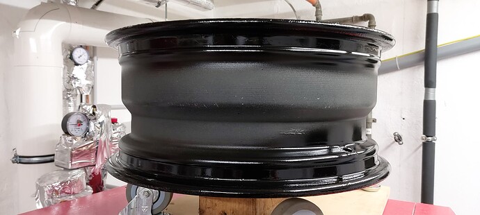

Auch auf die Gefahr hin, dass gleich ein Tornado hoch geht:
Ich wollte den Reifen nicht auf die Felge mit angerosteten Rand aufziehen.
Daher habe ich den Rand mit dem Nadelentroster entrostet, die Poren mit Rostumwandler behandelt, dann 2K Epoxy-Grundierung (Mipa EP100-20) gefolgt von 2K PU-Lack (Mipa PU-HS-Chassislack). Volles Programm halt :wink:
Jetzt liegt das auf meinem Heizkessel und morgen Abend kann ich dann endlich montieren.
Marko
Dann musst du jetzt aber die anderen drei Felgen und auch die vom Ersatzrad auch noch machen. Die sind doch genauso angerostet, und das geht ja gar nicht :wink:
