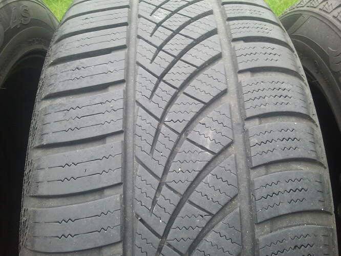

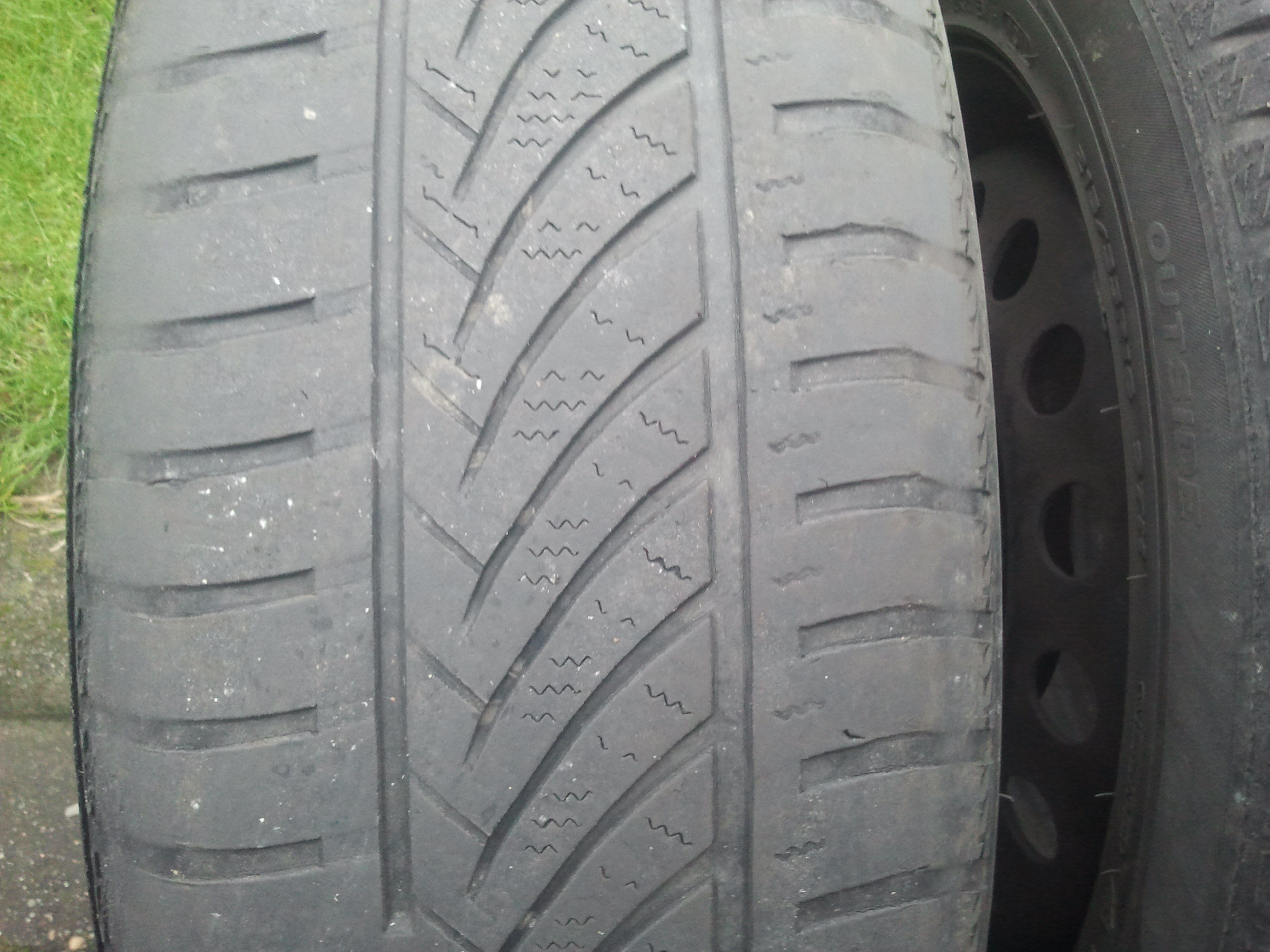

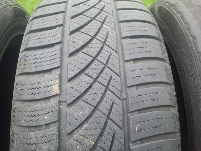

Hallo Leute,
Gestern hab ich die Winterräder montiert und hab einen Schreck bekommen. Die Vorderen Reifen sind an den Kanten extrem abgefahren. Luft hab ich regelmäßig kontrolliert und mit 2,8 Bar befüllt. Dass sie an den Kanten mehr abgefahren sind hab ich schon gesehen. Muss aber zu meiner Schande sagen dass ich nicht näher hin geschaut habe, da ich die Spur, wenn die neuen Winterräder drauf sind, einstellen lassen wollte.
An was kann das liegen?
Sind 2,8 Bar zu wenig?
Gruß Volker
Der Reifen VR kostet Punkte.
So wie die abgefahren sind würde ich auf zu wenig Luftdruck tippen.
Welche Größe fährst du und welchen Druck hast du drin?

zu #1 - es waren 215/55 R16 97H mit 2,8 Bar gefahren
zu #2 - rasante Fahrweise auf keinen Fall. Die Stoßdämpfer wurden vor ca. 3000Km gewechselt. Sie waren zwar nicht mehr die Besten aber auch nicht komplett am Enden.
Termin zum Spur einstellen hab ich schon gemacht. Frage mich halt nur mit welchem Luftdruck soll ich fahren. Die WR sind wieder 215/55 R16 97H
Gruß Volker

Mag komisch klingen, aber für mich sind das schlicht über die Verschleißgrenze hinaus abgefahrene Reifen :-/
Das Restprofil beträgt ja höchstens noch 2mm, und an den Außenseiten ist das Profil meist etwas weniger tief.
Gerade WR fahre ich persönlich immer mit 0,3 - 0,4 bar mehr Druck als angegeben, bislang immer mit absolut gleichmäßigem Verschleißbild. Der auf dem Aufkleber angegebene Druck von 2,8 vorne ist meines Erachtens der Mindestdruck, der gerade noch geht.

Das sind Allwetterreifen, dazu noch Hankook Optimo 4S mit fast überall meist gerade noch befriedigende bis ausreichende Testwertungen.
Die sind einfach abgefahren.

ich sehe das auch so ,das sind einfach abgefahrene über die Gesamtlebensdauer mit etwas zuwenig Luftdruck gefahrene verschlissene Ganzjahresreifen.
