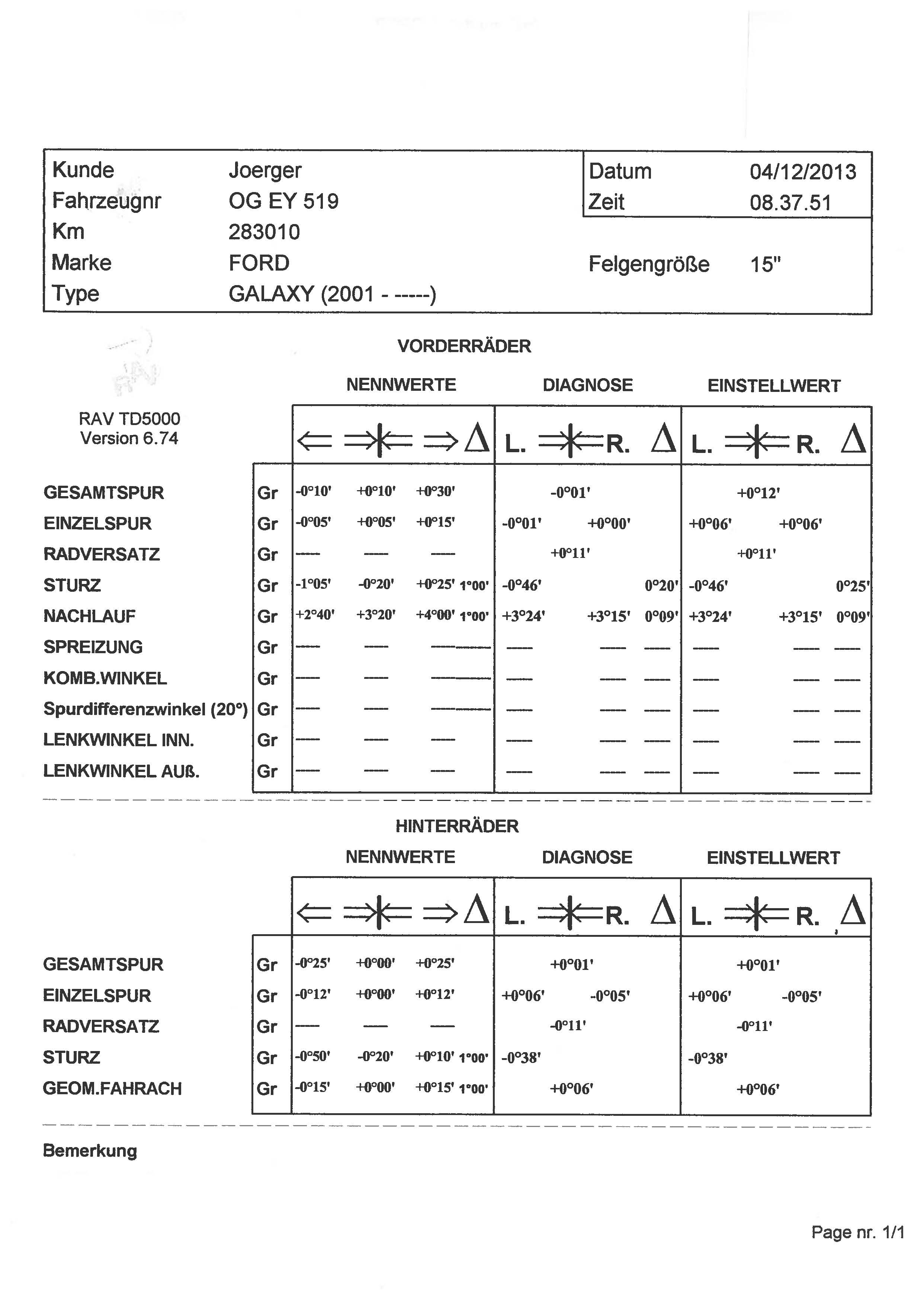

#23
Spur ist eingestellt und folgendes Protokoll hab ich bekommen.
Könnte mir ein Fachmann das kurz mal erklären. War die Spur viel verstellt?
Gruß Volker

#25
#23
deine Spur war um 9 Winkelminuten verstellt. Das ist zwar nicht optimal, aber im Toleranzbereich des Fahrzeugs.
es ist vermutlich der falsche Luftdruck an dem Reifenbild schuld, weil dieser Spurfehler nur minimal ins Gewicht fällt und auch nur für etwas mehr Verschleiß an den Innenflanken verantwortlich wäre.
Die Querlenker sind jetzt vermutlich auch ausgeschlossen weil normalerweise vor einer Vermessung alles auf Spiel und Verschleiß geprüft wird.
Wären die defekt hätte der Einsteller auch kein vernünftiges Ergebnis zustande gebracht.
