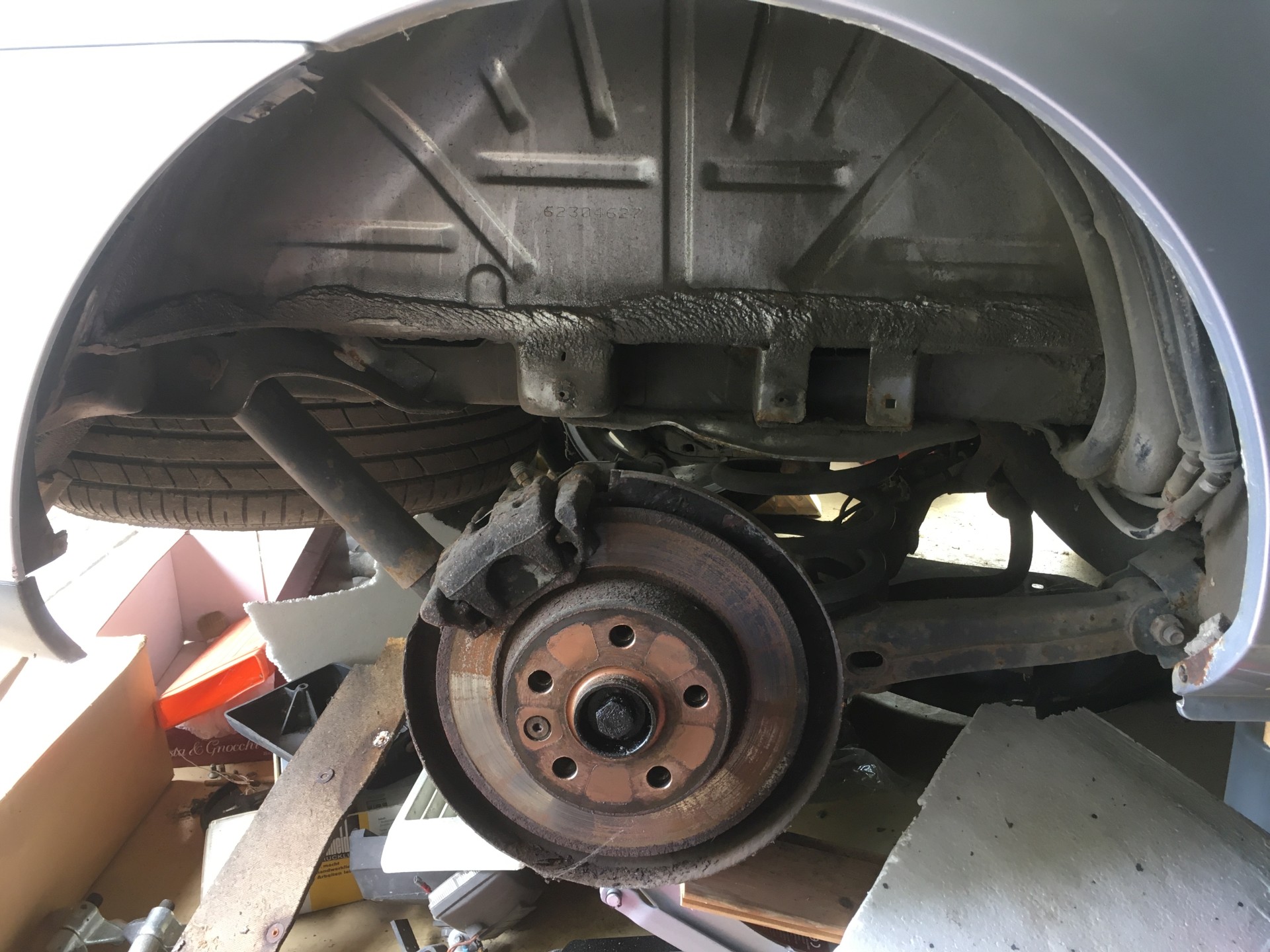

Ich habe rechts die Radlaufverkleidungen aus- und die Schwellerverkleidung abgebaut, eigentlich um vorn rechts Rost an der vermurksten Wagenheberaufnahme zu behandeln. Im vorderen Radlauf war auch reichlich Sediment vorhanden.
Aber heute geht’s um hinten rechts.

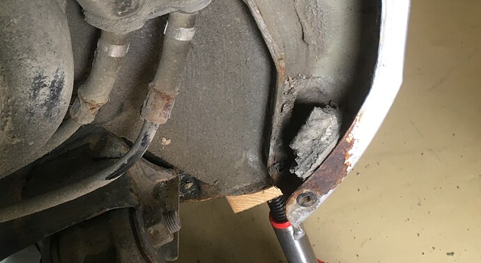

Die hinterste untere Schraube der Schwellerverkleidung war rostig. Das hat mich etwas gewundert - dazu später mehr.

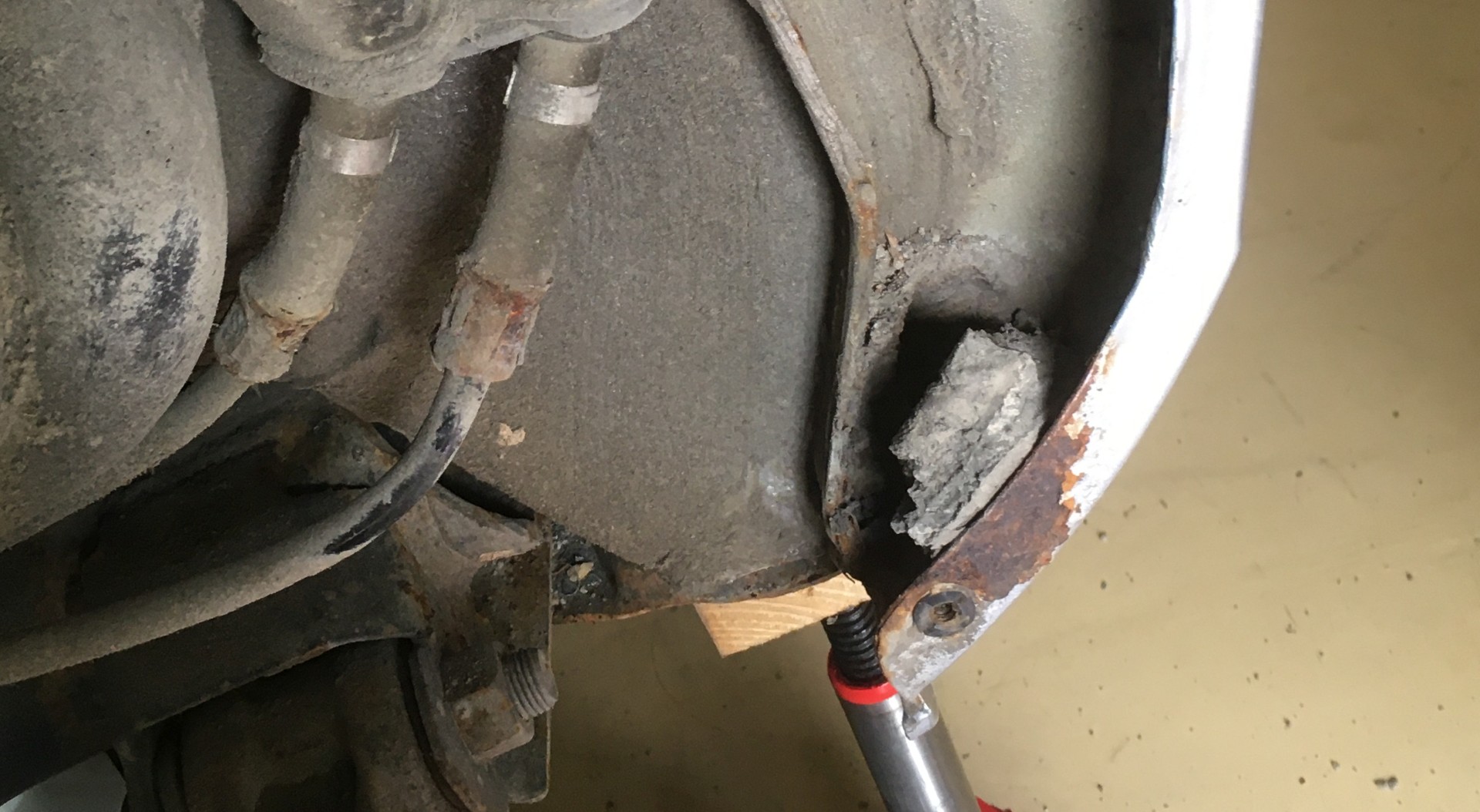

Radlauf hinten rechts, Verkleidung entfernt

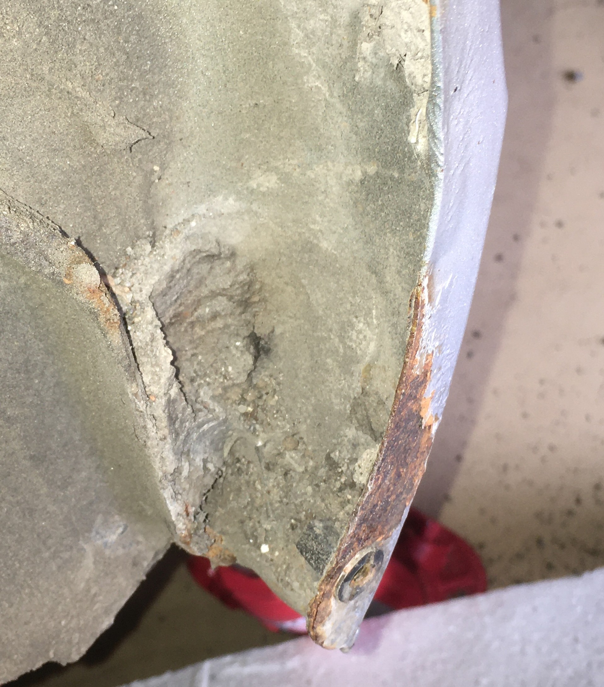

Dreckbollen am Schwellerende
Schwellerende vor dem Saubermachen

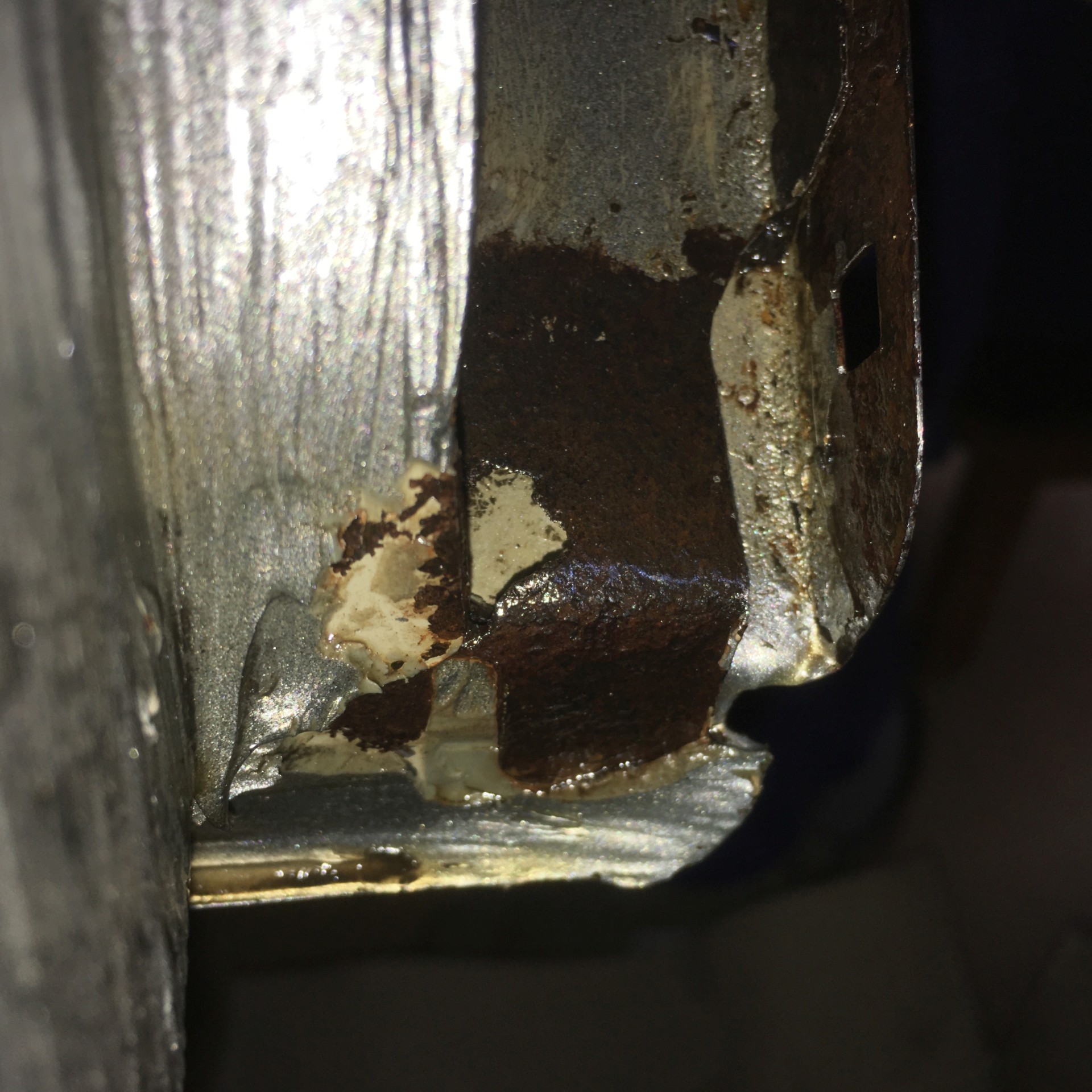

Auf den folgenden Fotos ist bereits Owatrol Öl drauf, weshalb der Rost dunkler und glänzend erscheint.

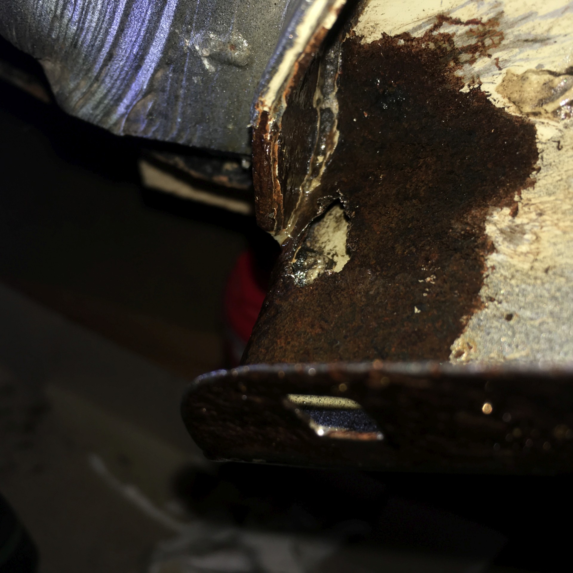

Beim Saubermachen hat sich dann ein kleines Stück vom Innenblech des Kotflügels, das mit dem Schwellerende verschweißt ist, als Rost-Blätterteig herausgestellt und es war ruck-zuck ein kleines Loch drin.
Dort unten drin/drunter war wieder Dreck und Steinchen.

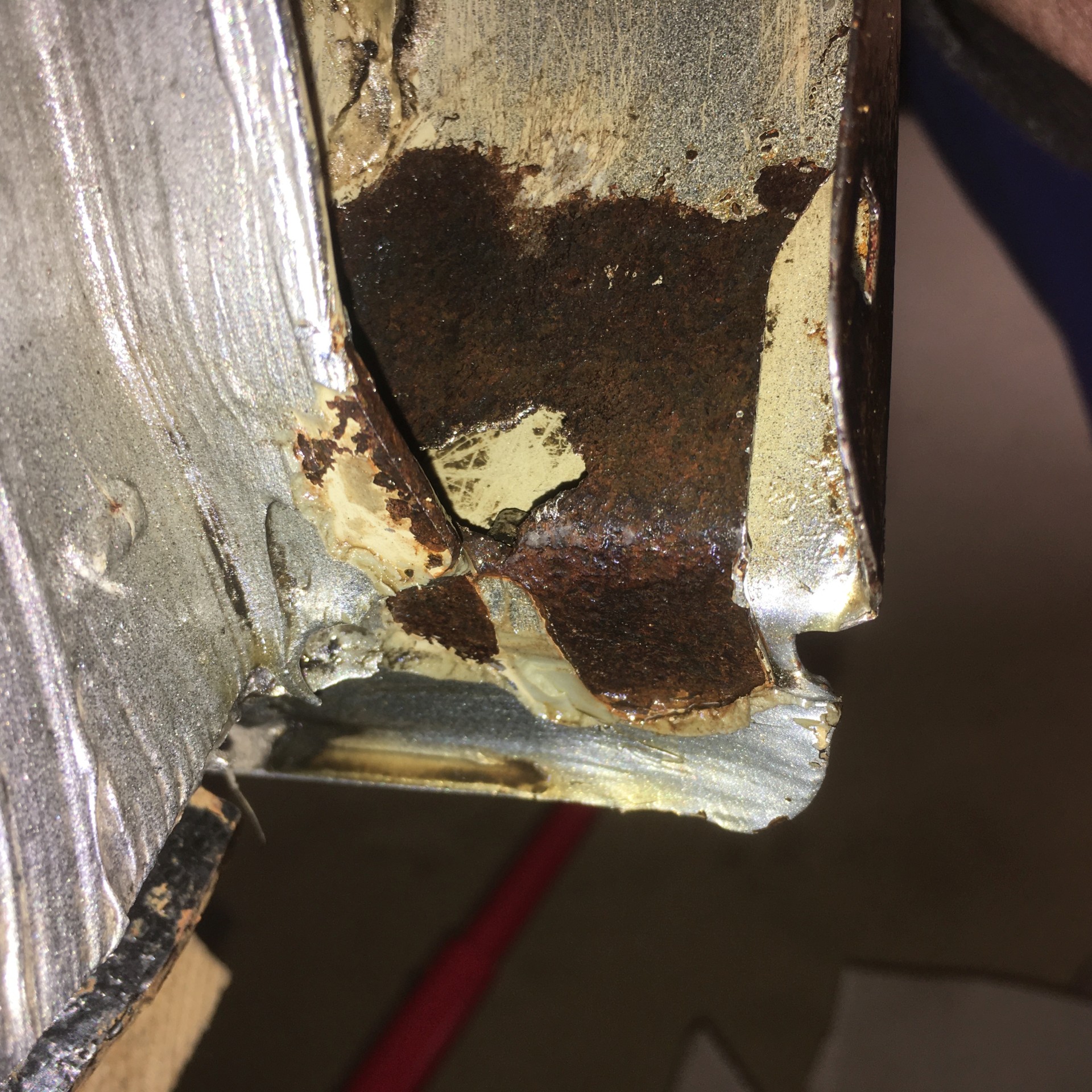

Wie man durch das entstandene Loch sieht, hat der Schweller, also das äußere Blech, innen noch die originale gelbliche Grundierung drauf.
Aber:

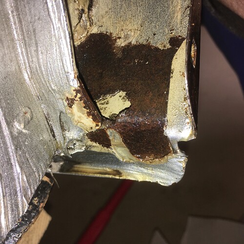

Warum ist der Schweller an dieser Stelle überhaupt offen?
Unterhalb von dem quadratischen Loch, in dem der Dübel für die Schraube der Innenschale sitzt, befindet sich eine längliche Öffnung, wo die beiden Bleche nicht verbunden sind und die Öffnung war auch nicht mit Dichtmasse verschlossen, obwohl die in der Umgebung ja reichlich zum Einsatz kam.
Hier läuft also richtig das Wasser von hinten in den Schweller hinein.
Deshalb war auch das Gewinde der o.g. Befestigungsschraube der Schwellerverkleidung rostig.
Tut das not, dass das hier so rumoxidiert … äh, ich meine offen bleibt?
Oder sollte ich (das Rost-Loch und) das Loch zwischen den beiden Blechen verschließen?
