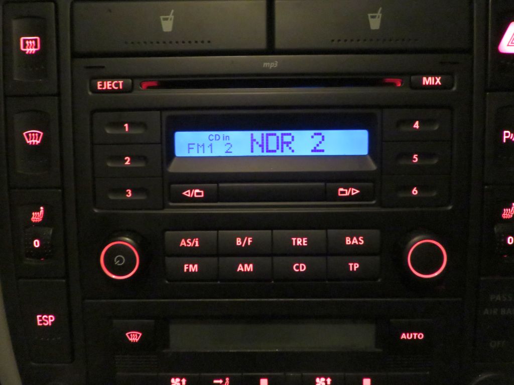

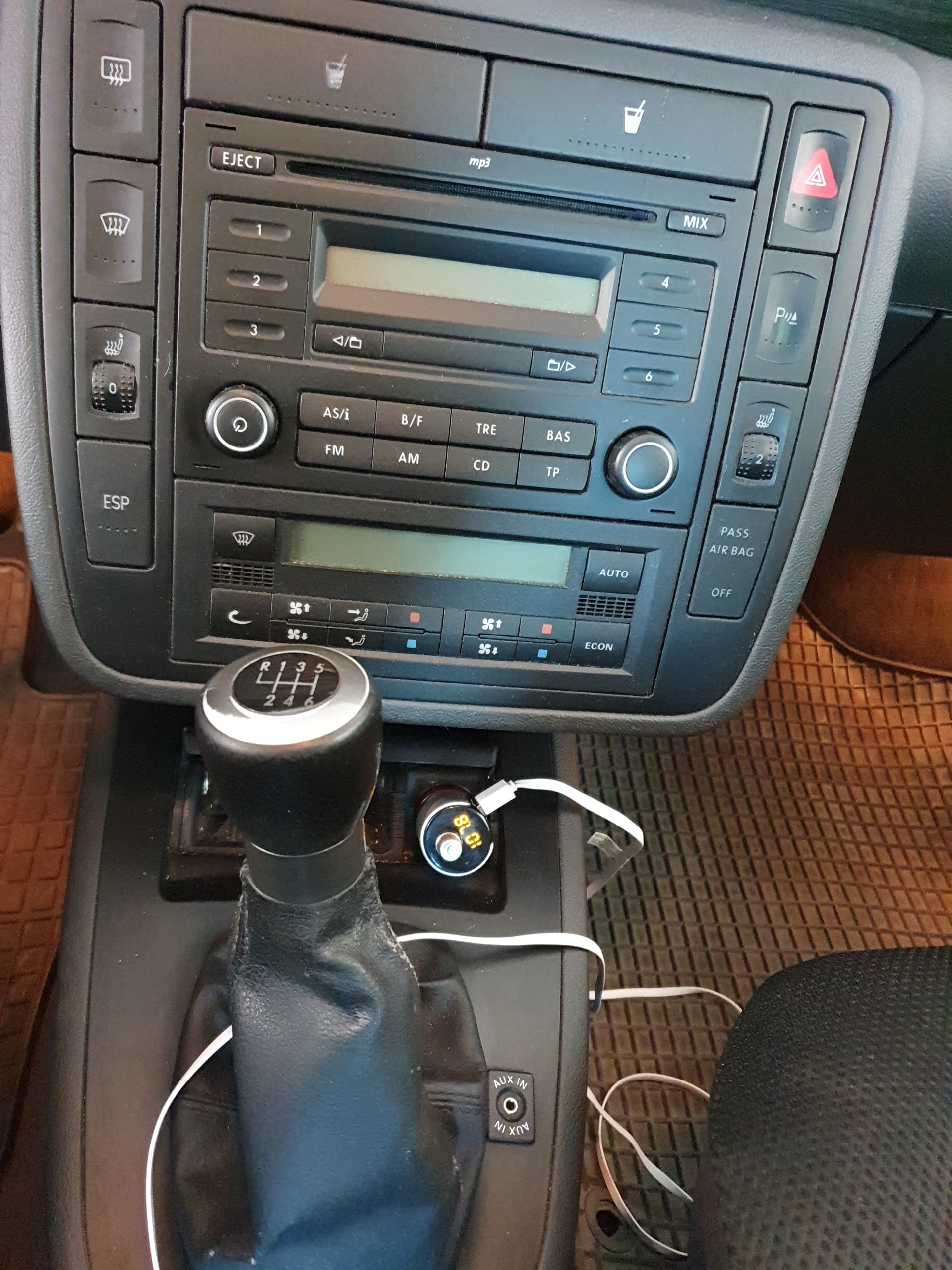

kann mir jemand sagen was seat für orginal Radios hat ? Ich habe einen Aux-Anschluss rechts neben der Schaltkulisse. Im Handbuch finde ich nichts über die Bedienung des Radios.

Mach doch ein Foto von deinem und stelle es hier ein.
Mach auch ein Foto von dem AUX.

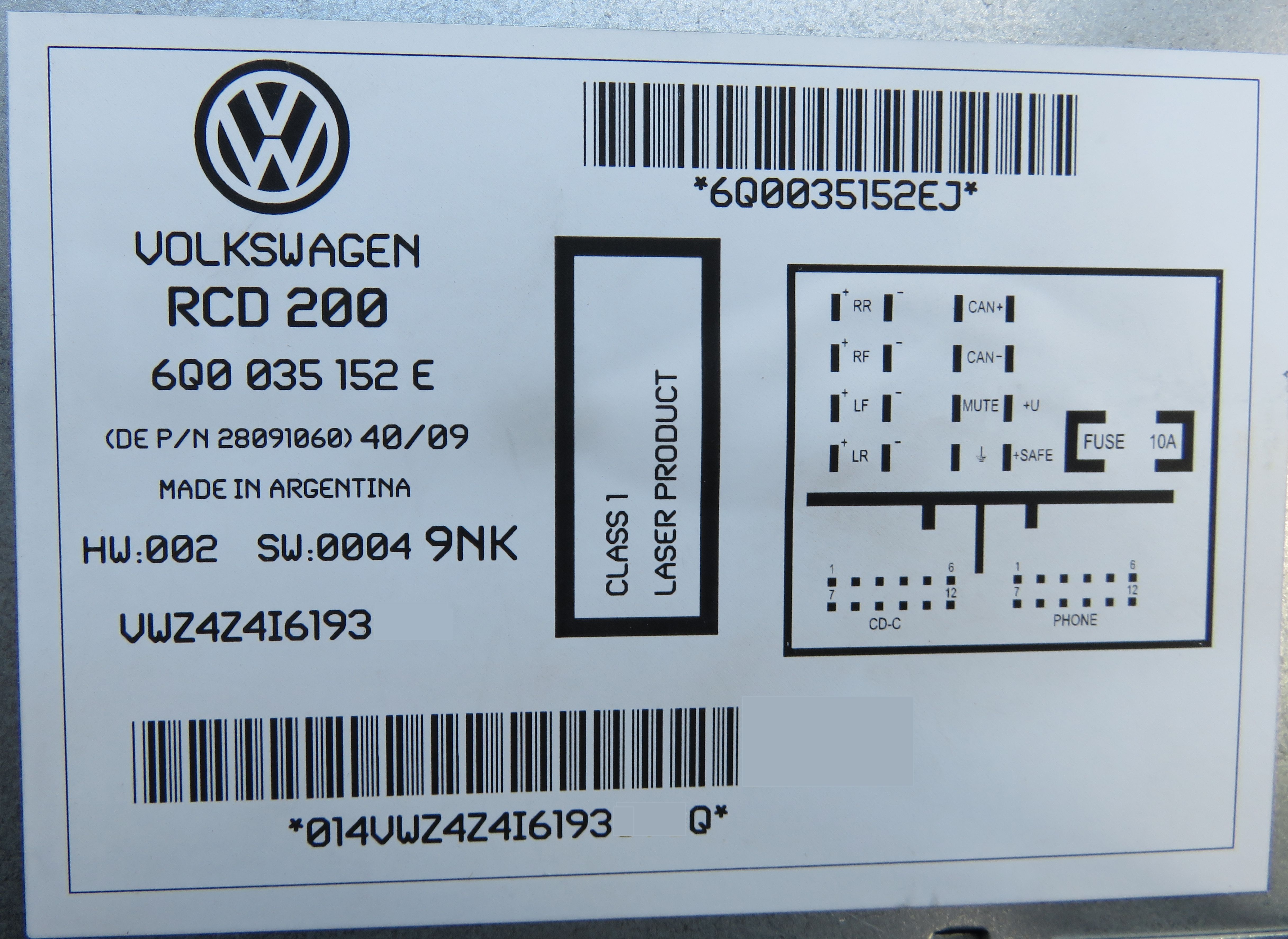

Müsste ein RCD 200 sein.
danke,war sehr hilfreich
Stimmt, hatte wohl mal wieder Tomaten auf den Augen.
