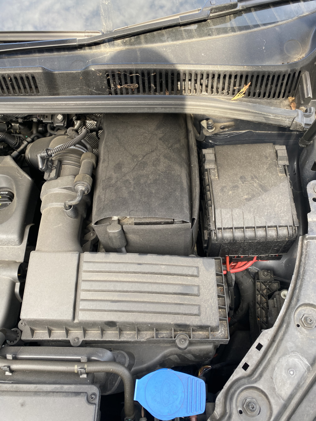

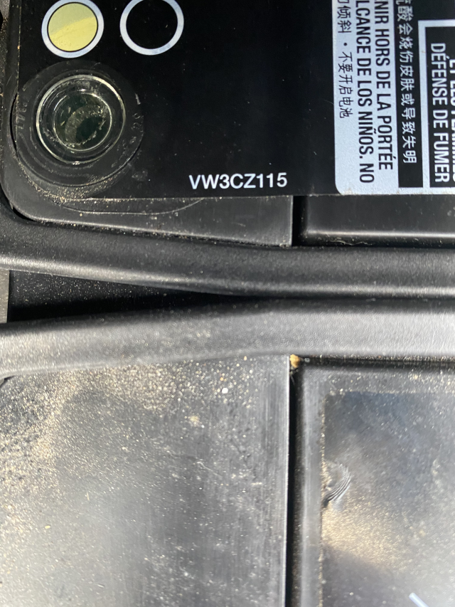

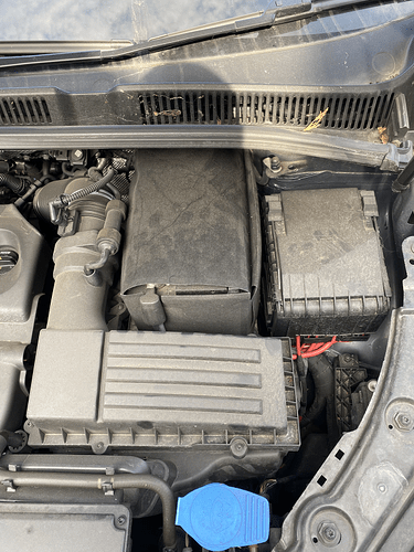

Nach dem Radio Aerger haben wir am letzten Wochenende unsere Tochter zur Universitaet gefahren. Dies waren ca. 650KM von daher denkt man das die Barrerie eigentlich OK sein sollte. Heute wollte meine Frau das Auto starten und es kam ein Fehler (leider nicht selbst gesehen) das Parking Break ein Problem haette. Ich selbst habe dann getestet und der Start/Stop klickt nur. Momentan blinken z.B. die beiden LED’s fuer die automatischen Tueren von daher gehe ich davon aus das die Batterie defekt ist. In dem ersten Foto sieht man hoffentlich die Batterie Anzeige aber der Winkel ist bloed.
Kann ich es nochmal versuchen diese zu laden da im Moment das Auto sich nicht bewegen laestt. Oder mal anders gefragt wie bekomme ich denn die Batterie heraus? Dieser >link

Das mühevoll fotografierte „Auge“ ist ungefähr so hilfreich wie eine Taschenlampe beim Fahrradfahren. Wenn die Batterie schwach ist wird Start/Stop deaktiviert.
Hier empfehle ich die Batterie prüfen zu lassen und nötigenfalls auszutauschen.
Batterie anlernen sollte immer durchgeführt werden wenn das so im STG vorgesehen ist. Kann ich aus der Ferne nicht auswendig sagen.
Es ist übrigens auch durchaus denkbar das wegen der schwachen Batterie das Radio spinnt. Auch sollte ein Blick auf das Ladesystem geworfen werden. Wenn der Generator schwach lädt oder eventuell sogar Wechselspannungsanteile durchlässt kann das im ganzen Fahrzeug Fehler verursachen.
Mit 4 Jahren ist übrigens eine Start/Stop Batterie meistens dahin. Also nichts besonderes. Im LKW Bereich werden die Dinger alle 2 Jahre getauscht.
