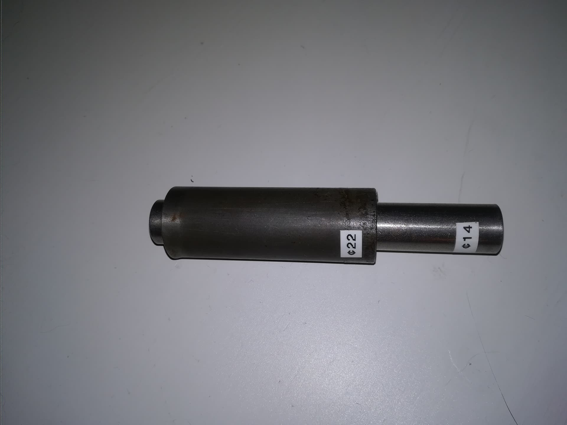

zur Frage des Druckstempels fürs Auspressen: Ich hab einen inneren Zylinder mit Durchmesser 14mm und Länge 100mm in ein Rohr mit Außendurchmesser 22mm und Innendurchmesser 14.3mm und Länge 62mm gesteckt. Siehe Bild.
Dieser Druckstempel wird ins aus- und einzupressende Lager gesteckt, stabilisiert damit in Längsrichtung und drückt auf den Großteil der Lagerfläche. Nur auf die Metallhülse drücken ist keine gute Idee, könnte wenn es hart auf hart geht nur die Hülse herausdrücken und der Stempel sich dann im Lager verklemmen. Die gesamte Fläche des Lagers bedrücken ist auch nicht so gut, dann hat der Wulst keinen Platz sich durch zu quetschen.
Mit der Presse ist das halbwegs sicher und bequem zu machen.
Mit einem Schraubstock ist das eher ein Murks, da alles waagrecht in der Luft hängt und die Verkippungsgefahr groß ist und doch mit einigen Tonnen gedrückt werden muss.
