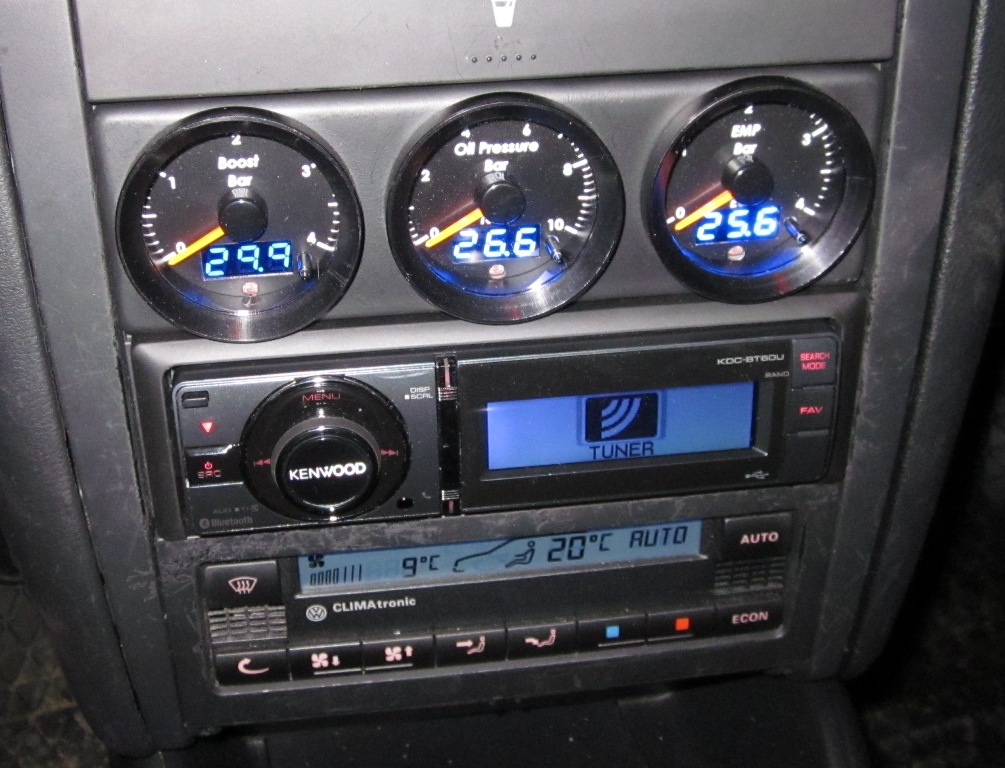

Das wird mir aber nicht noch einmal passieren, da zum einen eine komplette Instrumenteneinheit zur Überwachung von Öltemperatur und Öldruck mit unabhängigen Sensoren zum Einsatz kommt und zum anderen eine andere Ölpumpe mit höherem Druck verbaut wird. Dazu werden Abgastemperatur usw. auch mittels Zusatzinstrumenten und unabhängigen Sensoren überwacht, so dass jegliche Abweichung sofort auffällt. Was jetzt noch schön wäre, ist die Überwachung der ZK-Temperatur. Das ist leider nicht ganz so einfach, zumal im ZK bei unseren lustigen PD TDIs eh nicht mehr so viel Platz ist (vergrößerte Ventile IN/EX, PD-Injektor, Glühkerze) - da kann ich schwer noch die Sensoren unterbringen. Aber da wird mir noch was einfallen… Außerdem ziehe ich in Erwägung, den „Drehzahlmesser“ für die Turbo-Drehzahl von Garrett zu installieren, wobei ich da noch weiter Anzeigen unterbringen müsste, so dass ich das Radio komplett aus der Mittelkonsole verbannen müsste. Mal schauen.

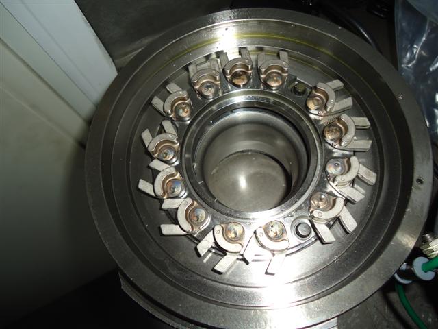

Turbo: Es wird wie bereits angedroht auf einen GTB2260VZK hinauslaufen, der momentan auf Unterdrucksteuerung umgebaut wird. Anschließend darf er bei PD-Fan gründlich überarbeitet werden, so dass (hoffentlich) ein größeres Kompressorrad sowie eine größere Turbine verbaut werden können. Ergebnis könnte so etwas wie ein GTB2565VZK werden, wenn es denn klappt. Haken bei der Sache ist, dass der VZK quasi eine Premiere bei uns feiert, da wir so einen noch nicht auf dem Tisch hatten. Das Teil stammt vom 2010er 3.0 CR TDI und ist u.a. kugelgelagert (statt gleitgelagert beim GTB2260VK). Das Laufzeug ist auch defintiv abweichend, so dass ich gegenwärtig noch nicht einmal sagen kann, ob der VZK zum Umbau taugt.

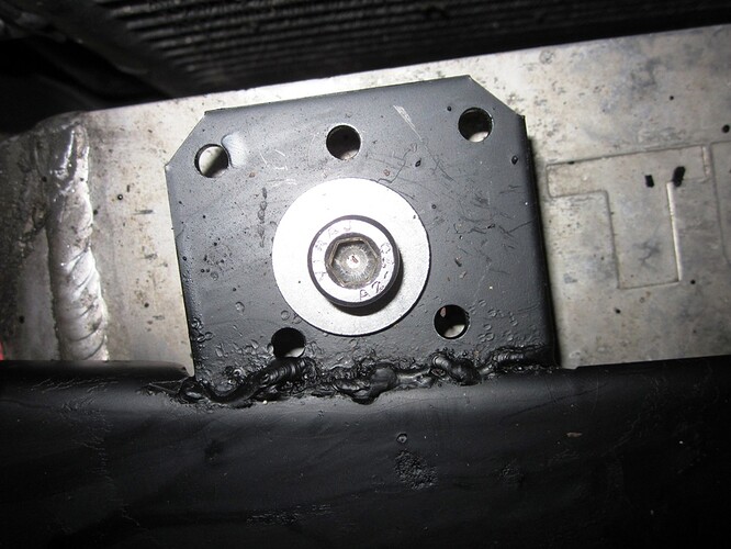

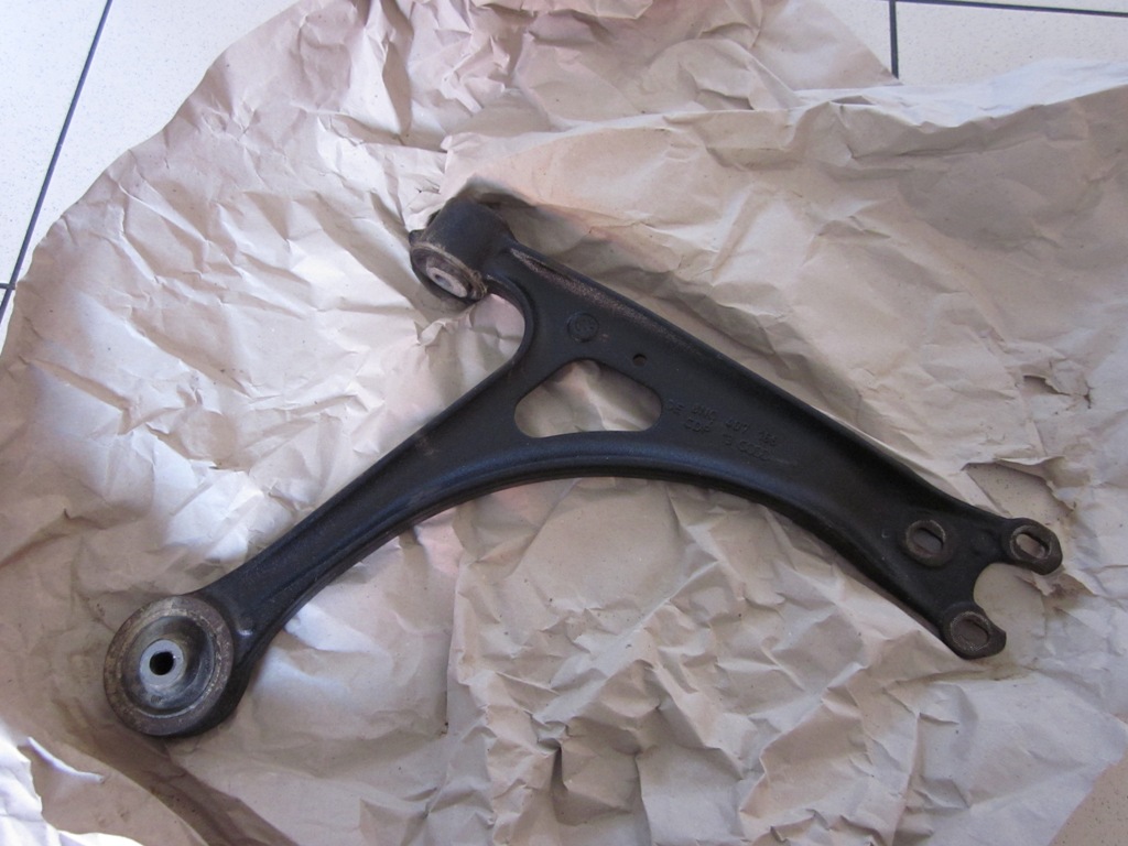

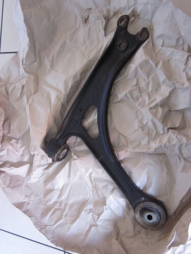

Vorderachse: Dank der sog. „A4 platform“ sind ja die Teile der auf dem Golf 4 basierenden Fahrzeuge recht gut untereinander austauschbar. Daher habe ih zwischenzeitlich die Radlagergehäuse, Guss-Querlenker, Traggelenke, Radnaben usw. vom Audi S3 verbaut. Hauptunterschied ist der längere Tragarm am Radlagergehäuse zum Traggelenk hin; dadurch wird die Achsgeometrie optimiert, wenn das Fahrzeug tiefergelegt ist (siehe oben). Das war auch keine große Zauberei und konnte an einem Nachmittag auf der heimischen Einfahrt erledigt werden. Die Querlenkerlager vom S3 sind übrigens von Haus aus stabiler als die „normalen“ G4 Lager ausgelegt. Ergebnis der Aktion war, dass mir das Fahrverhalten etwas „zackiger“ vorkam, was aber auch dem parallel eingebauten Gewindefahrwerk teilweise geschuldet wurde.

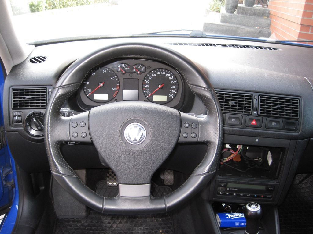

Innenraum: Das originale VW Gamma Radio mit CD-Player war zwar sehr schön, aber mit 2-DIN zu groß. Das wurde verkauft und durch ein Kennwood KDC-BT60U ersetzt. Sehr nett und nur 1-DIN groß. In den anderen Schacht habe ich 3 Instrumente von McNally Electronics für Ladedruck/Ladelufttemperatur, Abgasgegendruck/Abgastemperatur sowie Öldruck/Öltemperatur instelliert. Die Anzeigen sind jeweils analog mit einem kleinen digitalen Display für die Temperaturwerte. Die Geber waren auch mit dabei. Einziger Wermutstropfen: ich musste sie aus den USA importieren und zusätzlich zum Kaufpreis auch noch reichlich Zoll bezahlen. Passen aber auch von der Beleuchtung perfekt zum VW Blau. Naja, als „sinnfreie“ Veränderung habe ich noch eine W8-Innenleuchte verbaut - prima, dass ich bei der Galaxy-Schlachtung meine als erstes Teil verkauft hatte :smiley:

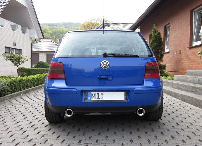

Abgasanlage: Die Serienanlage ist vom Rohrdurchmesser für die geplante Motorleistung bei weitem zu klein, weswegen eine 70mm Edelstahlanlage ab Kat für den R32 verbaut wurde. Die p0rnösen Endrohrausschnitte habe ich in die Serienschürze geschnitzt, was letztendlich weniger schlimm aussieht als befürchtet :smiley: Klaglich bringt es NIX, was aber auch nicht Ziel der Veranstaltung war.

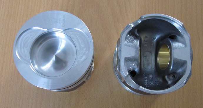

Kolben: Ursprünglich vom VW Crafter 2.5 CR TDI mit einer Verdichtung von 16.8:1; komplett bearbeitet (Omega-Mulde auf PD angepasst, Ventiltaschen angepasst, Ölspritzdüsenlöcher verlegt) und Keramik-beschichtet. Jetzige Verdichtung etwa 16:1

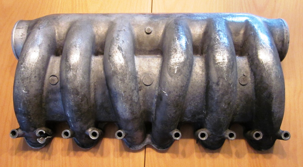

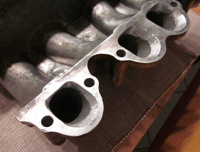

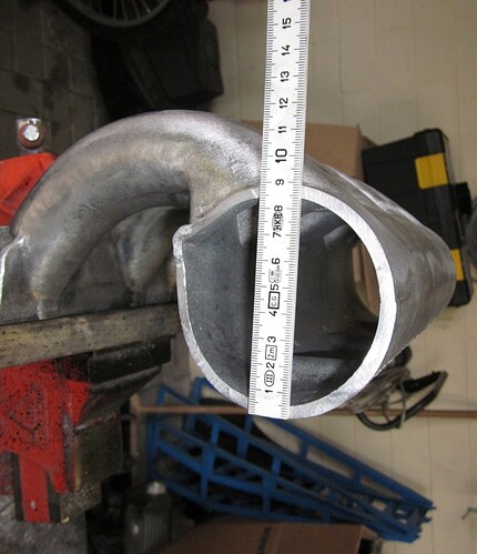

Ansaugkrümmer: Umbau einer Volvo D24 Ansaugkrümmers von einem R6 Diesel (uralt, aber passt hervorragend). Vorteil ist das große Plenum und die erhoffte gleichmäßigere Füllung der Zylinder.

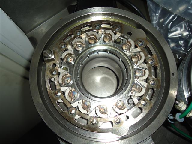

Turbo: Nach langem Überlegen sind der GTB2260VK (vom 3.0 TDI) sowie einige andere Wastegate-Kandidaten wie EFR6255 und S200 ausgefallen und die Wahl ist auf einen John Deere-Turbo gefallen. Klingt komisch, ist aber so. Es handelt sich dabei um eine 2010er Entwicklung und einen VTG-Lader neuester Generation mit Titan-Verdichterrad, extended tip Technologie usw. Details plaudereich bei Interesse später mal aus.

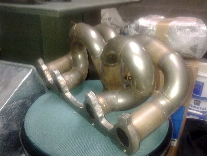

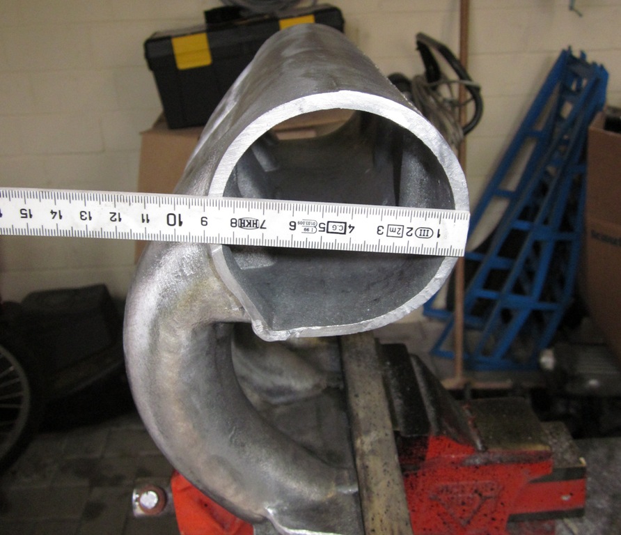

Abgaskrümmer: Ein 4-in-1 Fächerkrümmer aus Edelstahl (auch Eigenbau).
Downpipe: Eigenbau mit V-Band-Anbindung an den Turbo. Der 4motion-Antrieb macht die ganze Sache etwas kniffeliger als beim Galaxy, da wir einen wesentlich engeren Bauraum am Getriebe haben. Mehr als 70mm sind da im Durchmesser nur schwer machbar.

Vorderachse

Zusatzinstrumente:
R32-Auspuff:
Golf 5 R32 Lenkrad:

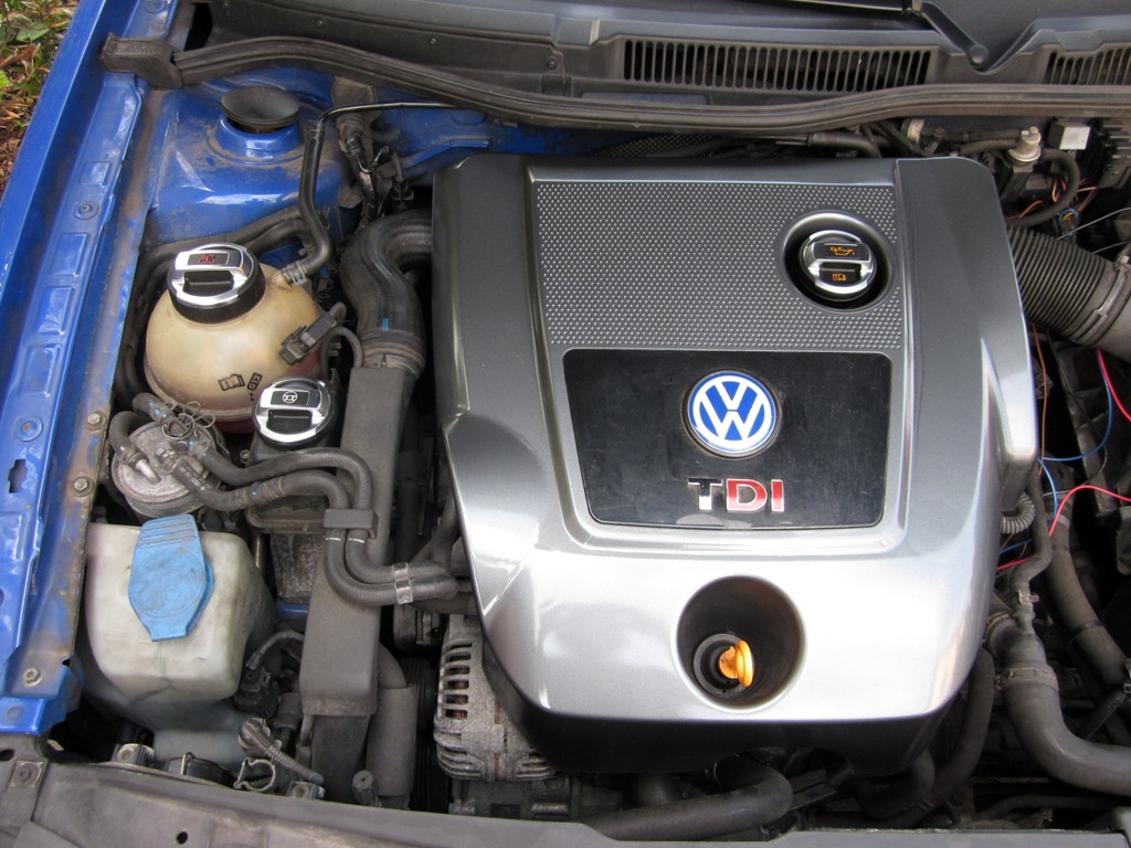

Motorraum mit Audi R8 Öldeckel, Kühlmitteldeckel und Servoöldeckel:
Abgaskrümmer:
Ansaugkrümmer unmodifiziert vom D24:
D24 modifiziert:
Plenum:
Krümmerrohre Ansaugkrümmer:

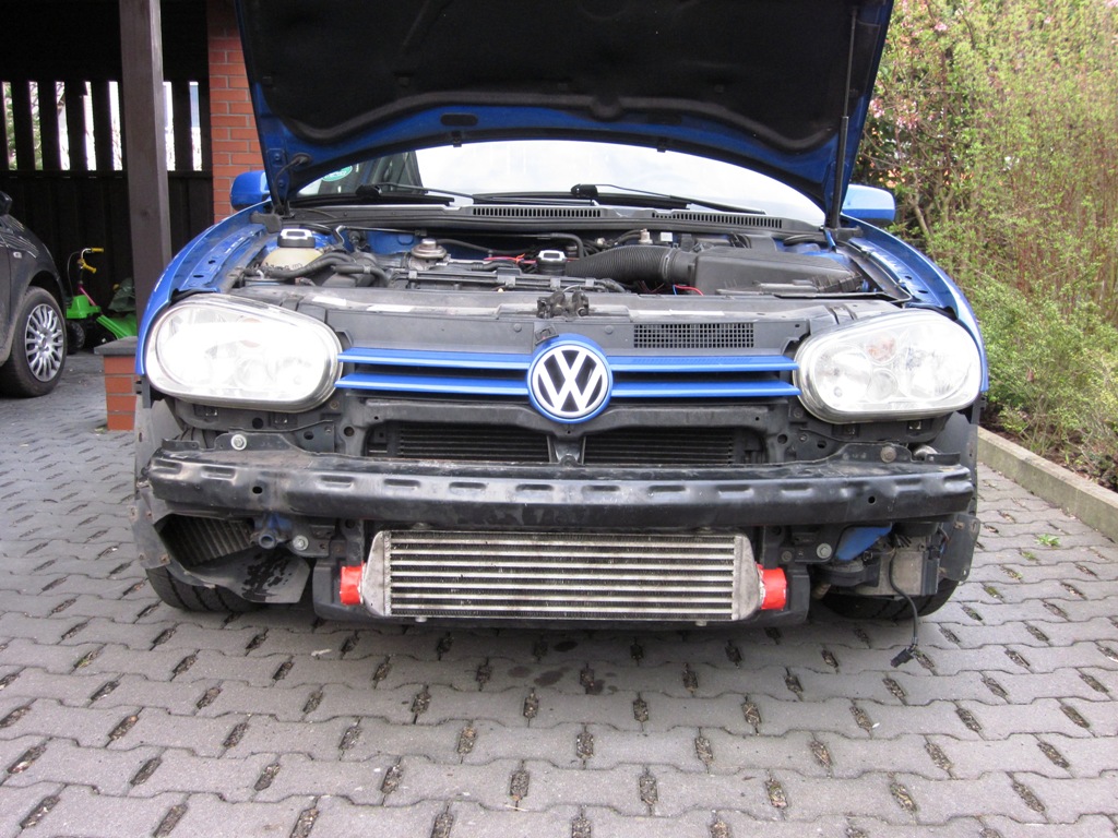

Ladeluftkühler:
Angeschweißte Halter für LLK:
VW Crafter Kolben modifiziert:

Tuning ist zwar überhaupt nicht meine Baustelle, aber wie um alles in der Welt, kommt man auf die Idee einen Volvo Ansaugkrümmer in einen VW Motor zu pflanzen? Vom John Deere VTG ganz zu schweigen… :shock:
Wie auch immer: :respekt:
LG
Don
#294
Wie man auf so BEKLOPPTE Ideen kommt? :wink: Hmm, indem man sich weit mehr, als es der gesunde Menschenverstand gebietet, mit dem Thema Leistungssteigerung am TDI beschäftigt. Und da der ganze Spaß ja mit dem Galaxy angefangen hatte, bin ich irgendwann infiziert gewesen ](*,)

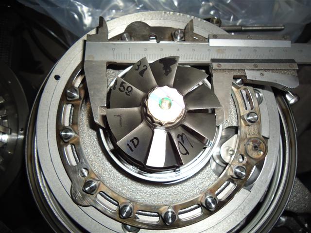

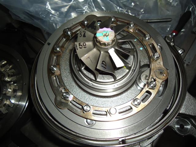

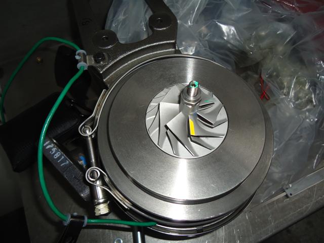

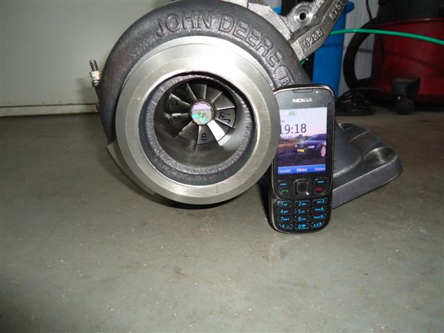

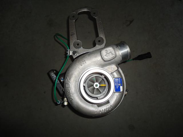

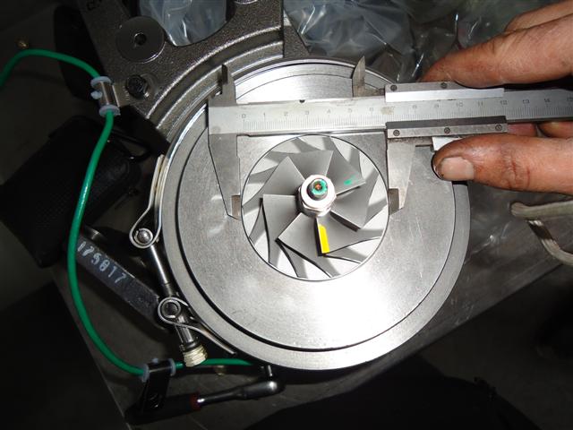

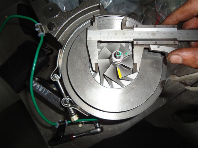

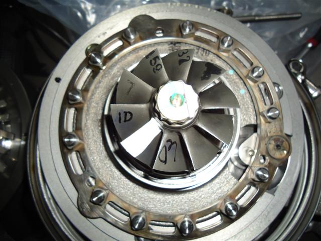

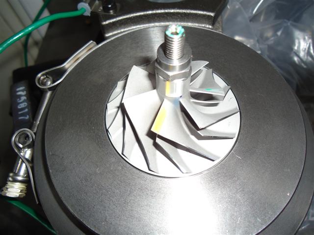

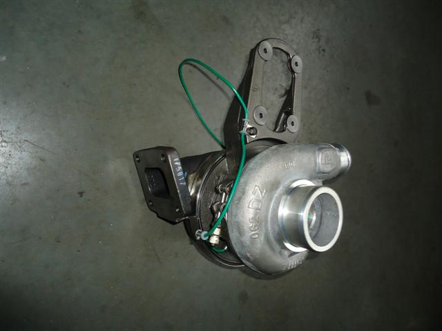

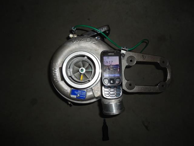

Der Turbo ist angekommen!!! Dass ich DAS noch erleben darf… :wink:
Für den geneigten und interessierten Leser:
Verdichter 69 mm exducer, 44,5 mm inducer Turbine 67 / 56 mm
Genug geredet, Bilder:
So langsam geht es weiter… :saufkumpel:

Ein kleiner Nachtrag:
Das grüne Kabel, das man auf den Bildern sehen kann, ist übrigens vom Drehzahlsensor für die Turbo-Drehzahl. Sehr angenehmes Feature; ich muss mir dafür noch eine Anzeigemöglichkeit ausdenken. Eine Option wäre (mal wieder) das FIS Control, was ich auch im Galaxy verbaut hatte. Nur muss ich dafür leider erst mal auf die „große“ MFA upgraden :frowning: Alternativ müsste ein Rundinstrument her, dass dann mit einer Blende in eine der Lüftungsdüsen einzieht. Glücklicherweise gibt es dafür ganz ansehnliche, fertige Lösungen, so dass ein Gebastel dafür entfällt.
Gruß, Fabian
