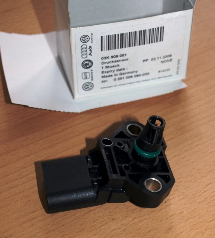

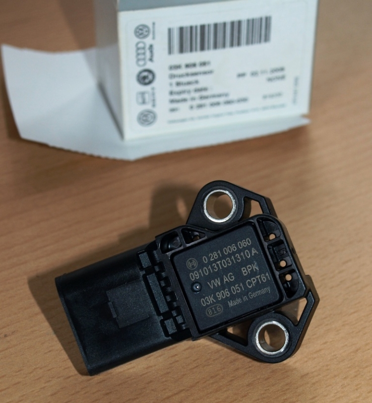

Dann hab ich noch ein neues „Spielzeug“ bekommen:
Einen neuen 4 bar-Ladedrucksensor vom T5 2.0 BiTDI. Was ist so toll daran? Das positive ist, dass der Lochabstand für die Befestigungsschrauben identisch mit allen anderen VAG-LD-Sensoren ist und dass das Steckergehäuse 1:1 das gleiche ist. Alle anderen 4 bar-Sensoren, die ich bisher in den Fingern hatte, haben ein insgesamt ovales Steckergehäuse, so dass am Kabelbaum der Stecker getauscht werden müsste. Nicht dramatisch, nur leider passen ganz genau GAR KEINE VAG-Steckerkontakte in das Gehäuse, so dass man einen Beutel mit 100 Stück Steckerkontakten von Bosch holen müsste. Na bravo. Ich muss die Tage dann mal meinen LD_Sensor-Flansch ein wenig umbauen, da der Sensor selbst nur 12mm statt der beim AUY üblichen 18mm Durchmesser hat. Keine große Sache.
Weitere Schritte: Wenn der Sensor drin ist, können wir endlich die Ladedruck-Kastration meines Motors aufheben und von 1.9 bar (rel) auf 2.2 bar (rel) gehen. Den Haltedruck hat mein 2056 nämlich und dann will ich den auch ausnutzen icon_cool.gif Ich könnte zwar theoretisch noch höher gehen, aber dazu müsste die CR der Kolben weiter runter; idealerweise auf 17:1 oder kleiner. Logischerweise muss die Linearisierung für den Sensor im MSG angepasst werden, aber das ist echt Kleinkram. Leistungsmäßig denke ich, dass sich da nicht mehr sooo viel tun wird; vielleicht mit viel Liebe auf 270 PS - beim Drehmoment muss bei 530 Nm Schluss sein, sonst frisst es selbst meine Motorsport-Kupplung icon_e_biggrin.gif

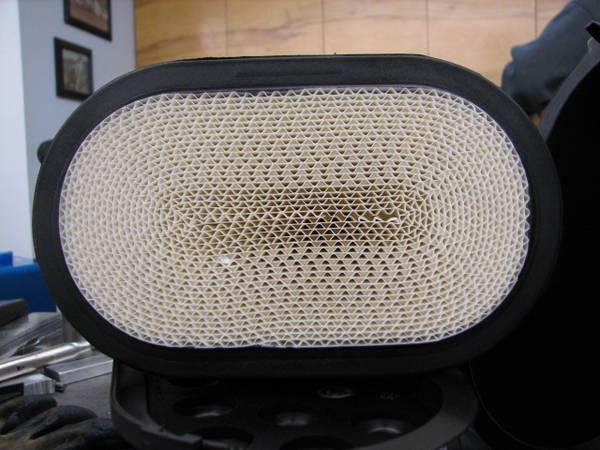

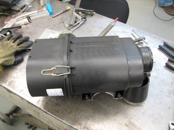

Na gut, einen hab ich noch:
Ich hab ja vor einiger Zeit meinen K&N Apollo eingebaut - wunderbar, passt gut. Aber ich hätte gerne noch etwas mehr Durchsatz, weswegen noch mal das Ansaugrohr von der Airfilterbox zum Turbo optimiert wird (Rohr wird umgebaut) und aller Voraussicht nach eine Donaldson PSD08 Power Core-Box verbaut wird. Das Teil ist nochmal deutlich besser als der K&N und zudem noch sowas von unauffällig - das sieht 100% nach Serie aus icon_cool.gif Übrigens wird durch so eine Kiste auch das nächste Projekt beatmet werden; beim K&N Apollo ist laut Datenblatt für Turbomotoren bei 380 bhp Schluss icon_twisted.gif

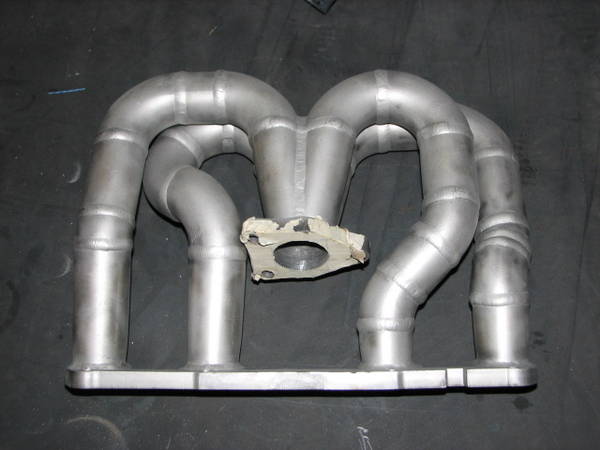

Hmm, wenn ich so weiter nachgrübel, fällt mir noch was ein, was ich mal an einem lauen Sommerabend zusammenschweißen könnte:
Einen schönen Edelstahl-Abgaskrümmer mit gleich langen Rohren für alle 4 Zylinder. Dann wird der Turbo besser angeströmt und außerdem sieht es schlicht besser aus icon_razz.gif Sowas in der Art:
