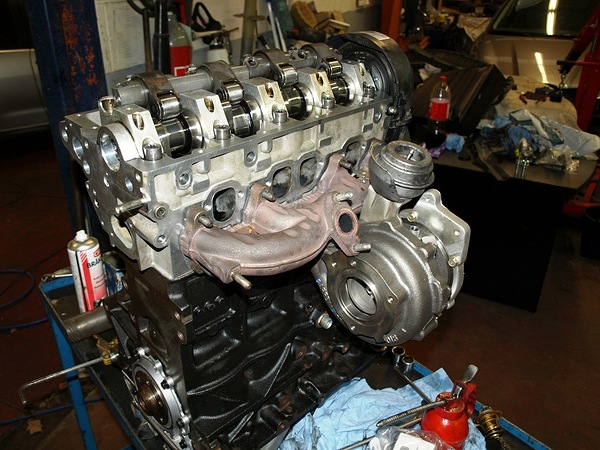

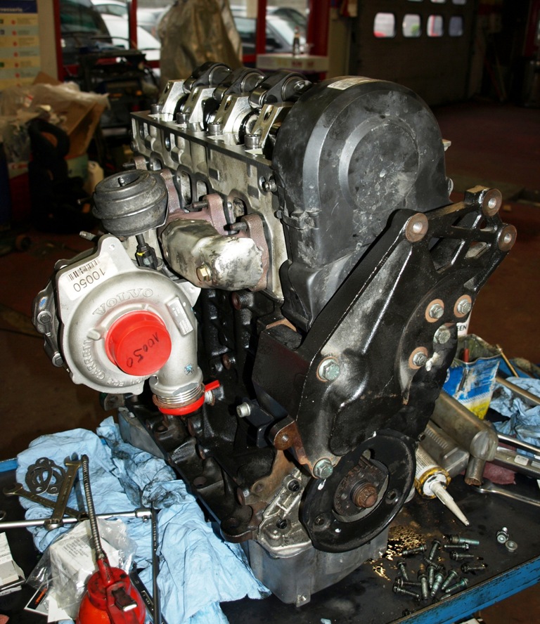

Als Nachtrag jetzt mal die bunten Bilder zum Umbau:

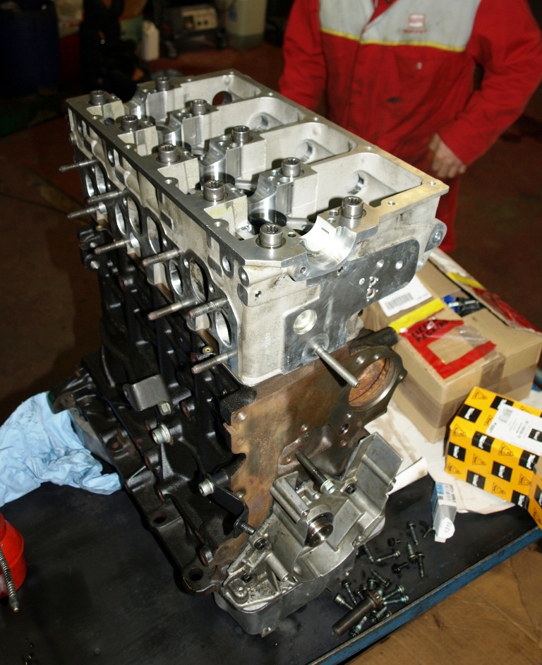

Motorblock mit Zylinderkopf

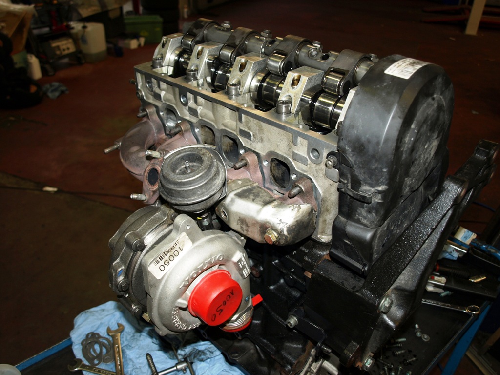

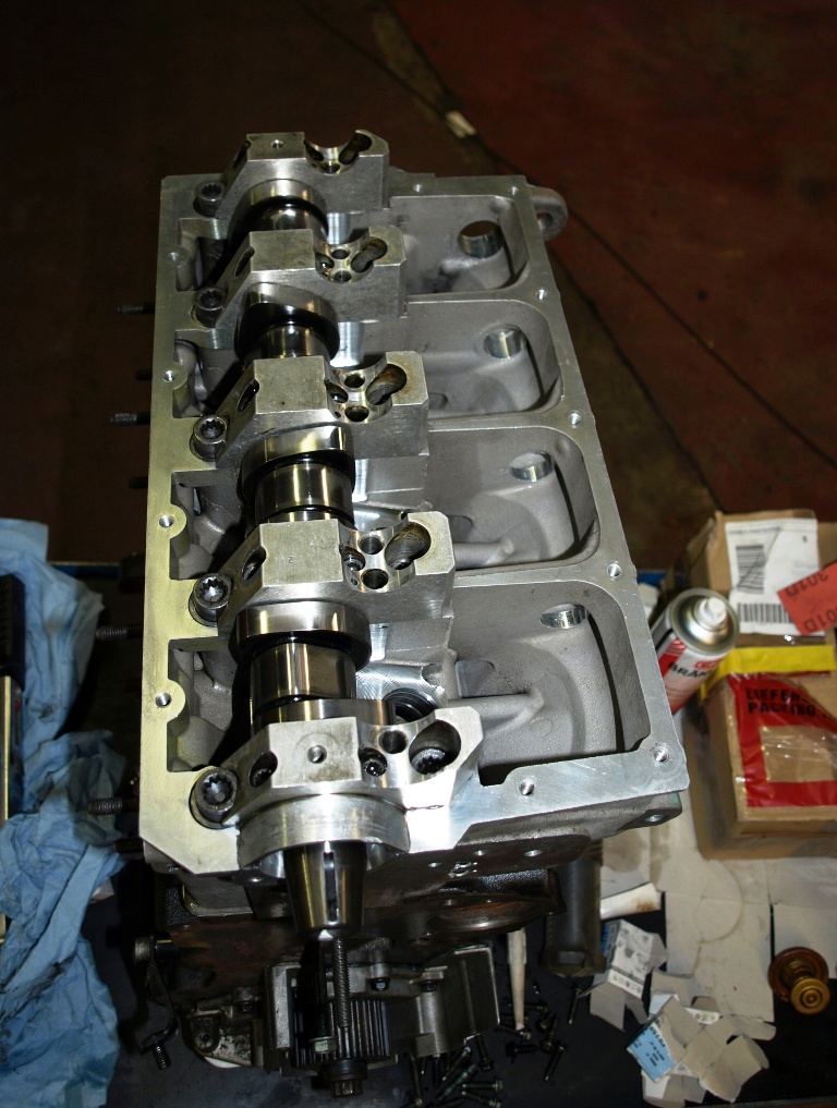

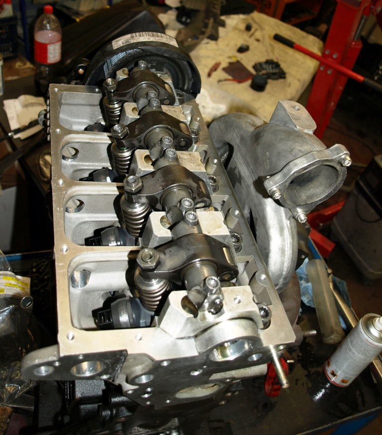

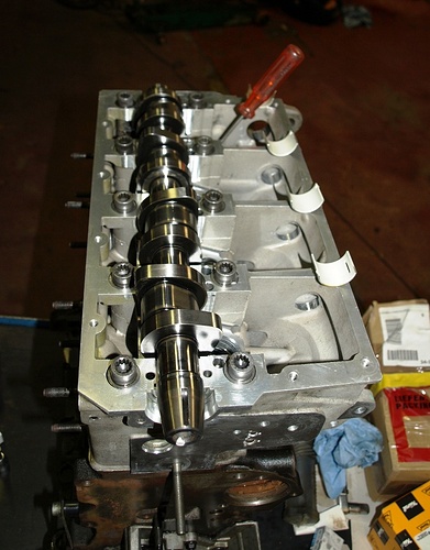

Zylinderkopf mit Nockenwelle ohne Lagerbäcke
Zylinderkopf mit eingebauter Nockenwelle

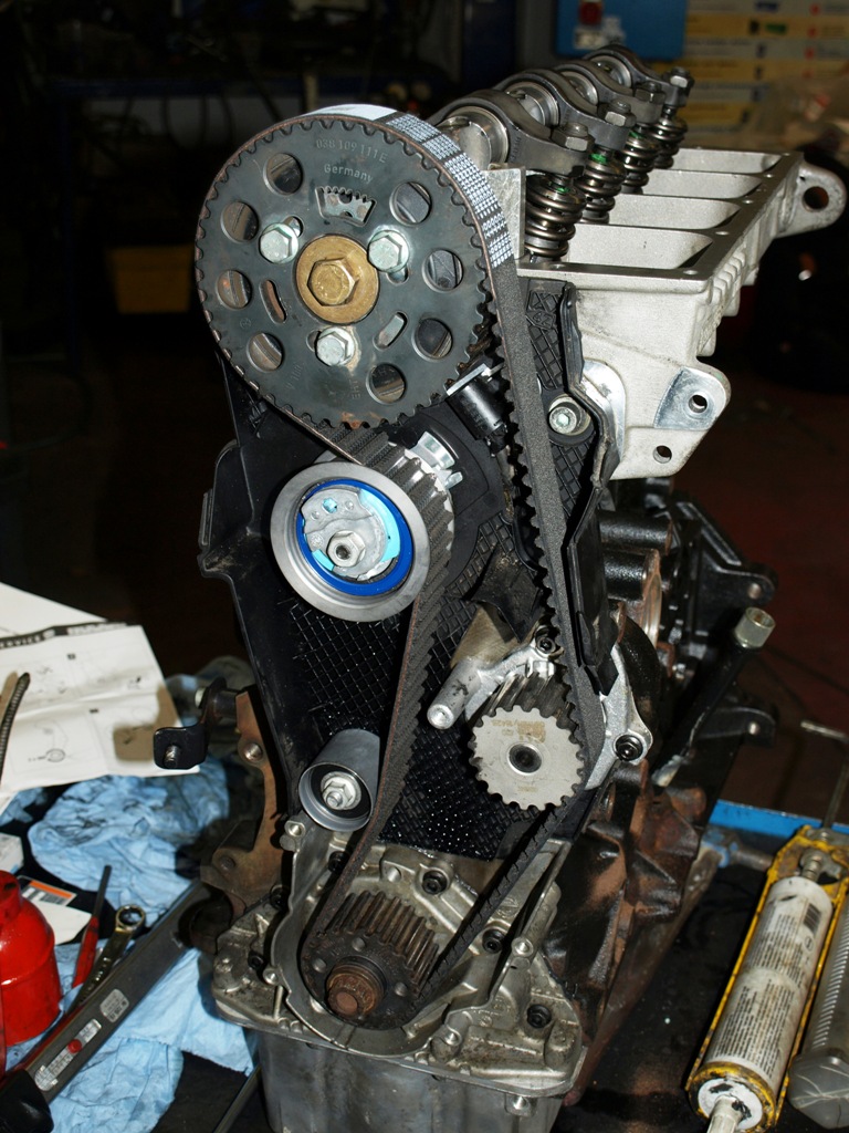

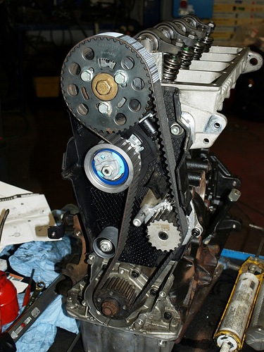

Zahnriemen, Wasserpumpe, Spannrollen neu

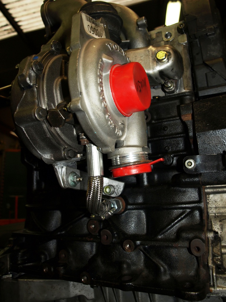

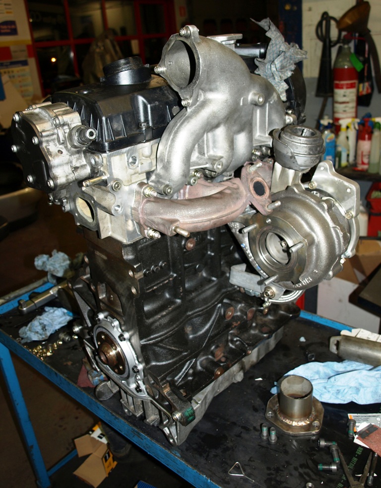

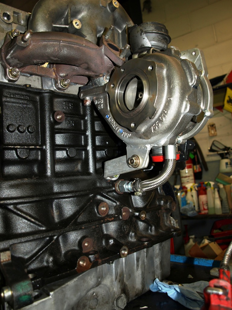

Garrett GTB2056VL mit Abgaskrümmer am Motor

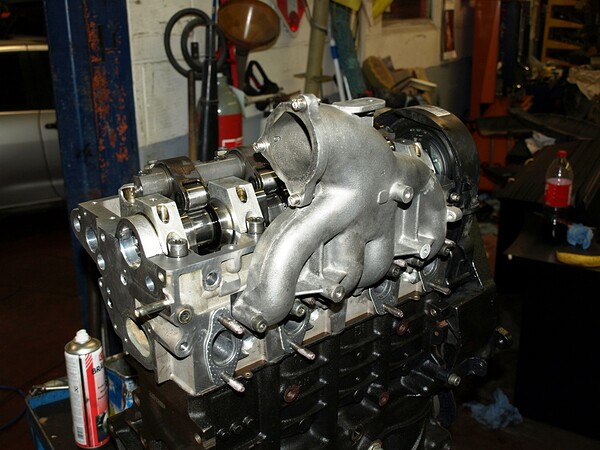

Ansaugkrümmer

Unterstützung Turbolader und Ölvorlaufleitung

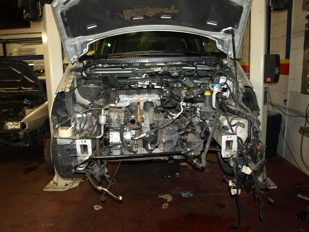

Zerlegung Galaxy für Motortausch

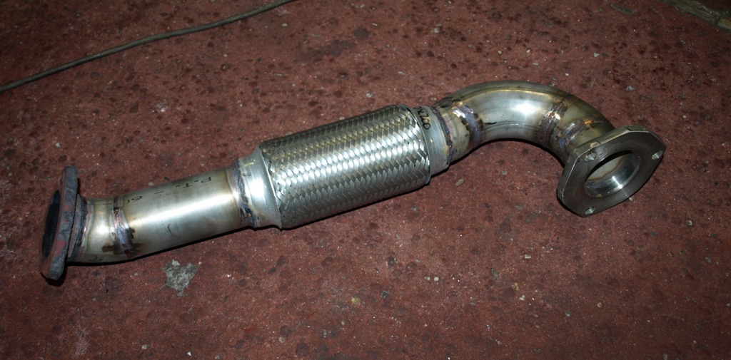

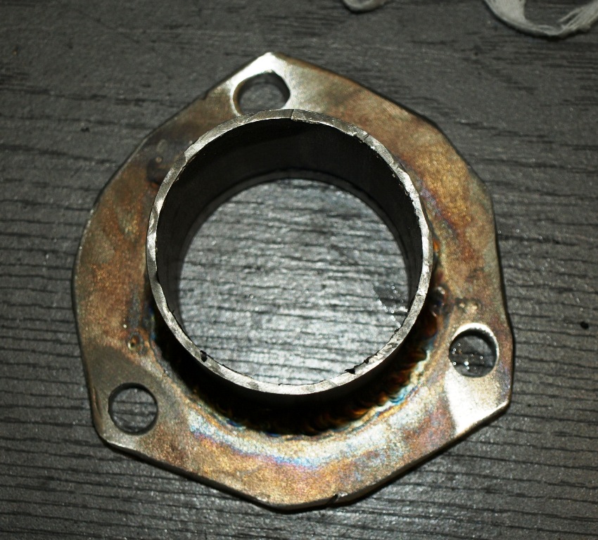

Flansch Downpipe aus Edelstahl

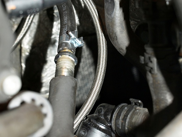

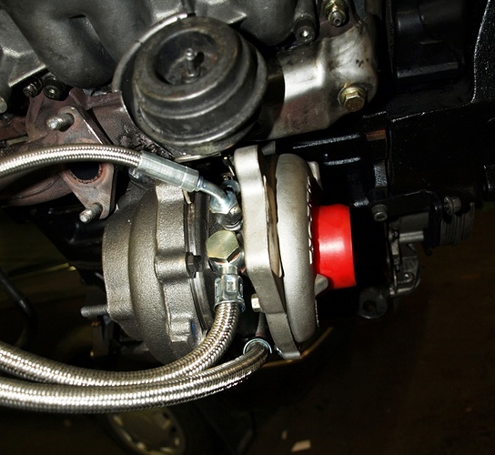

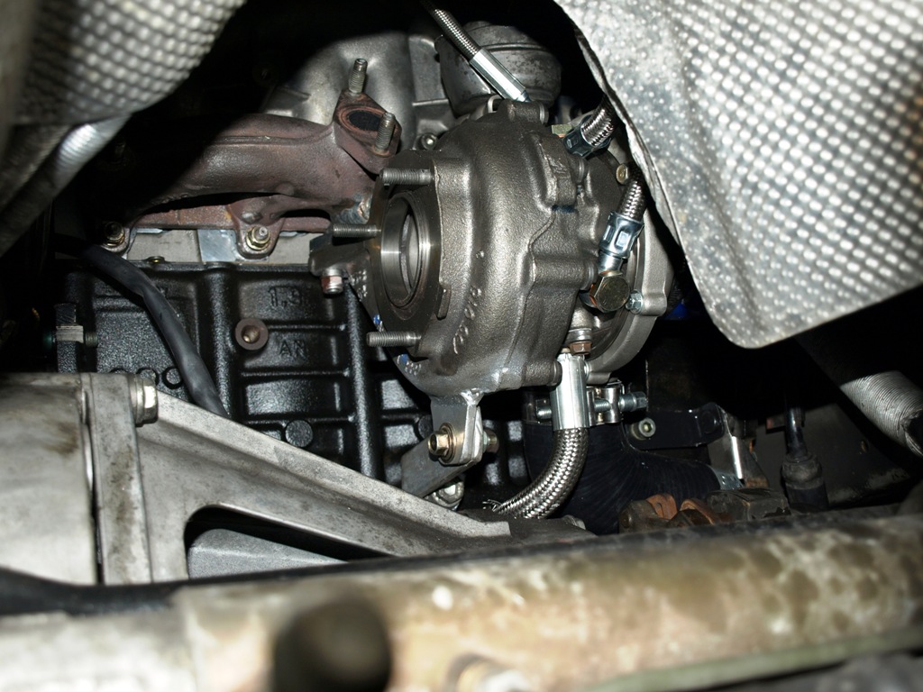

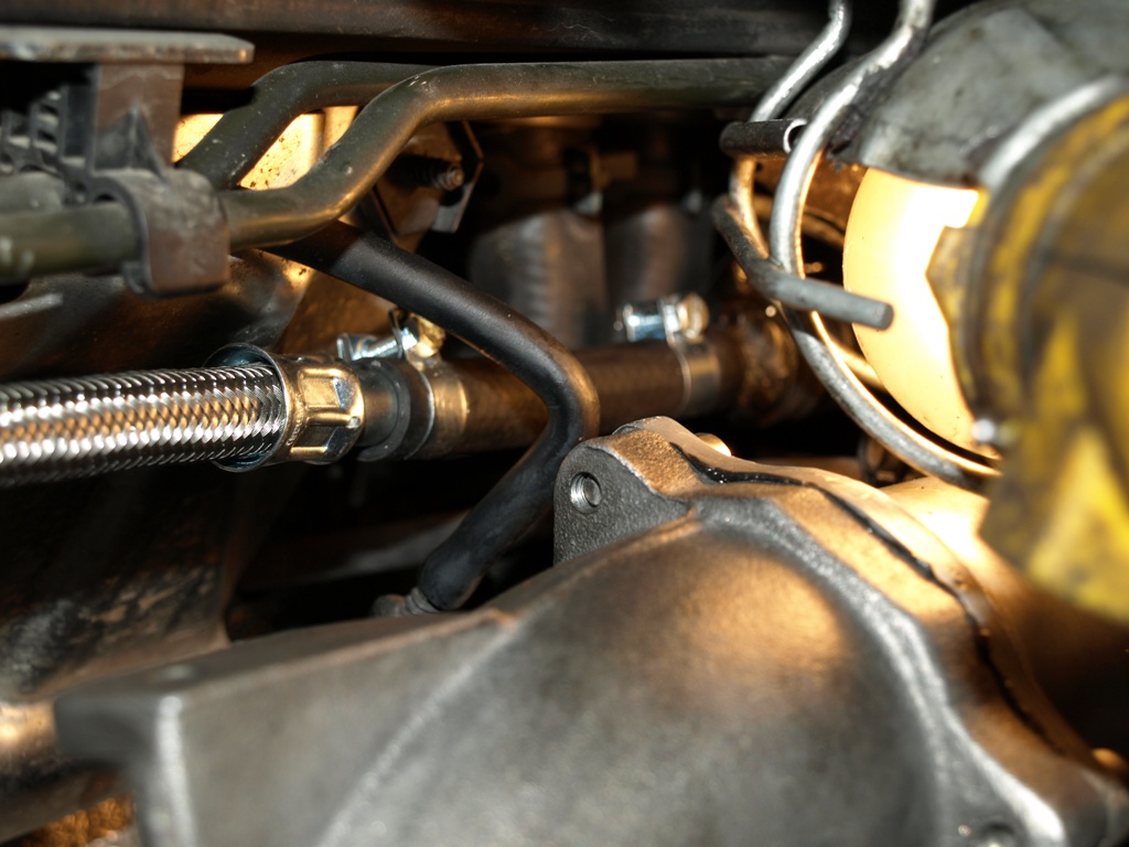

Öl- und Wasserleitungen Turbolader

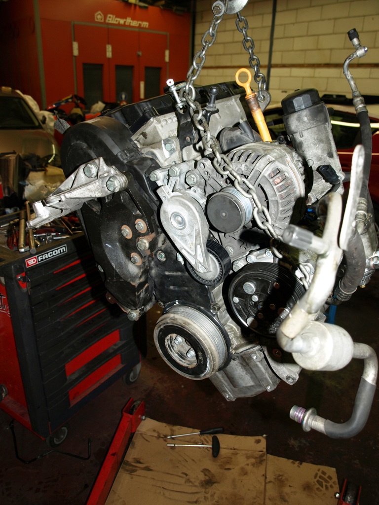

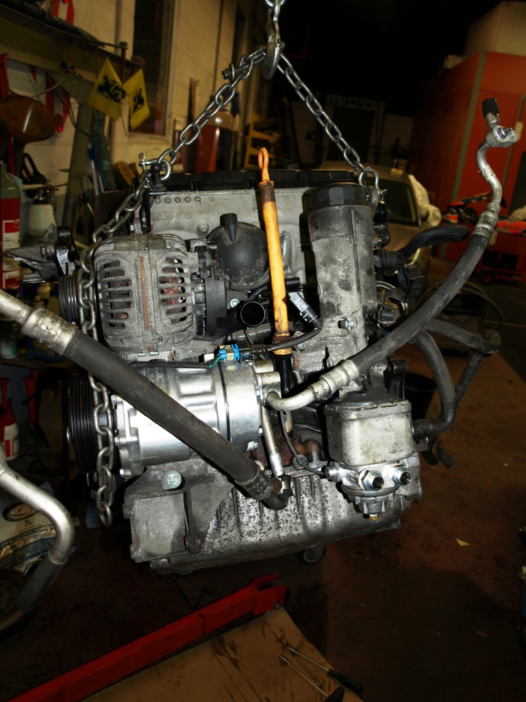

Motor am Haken

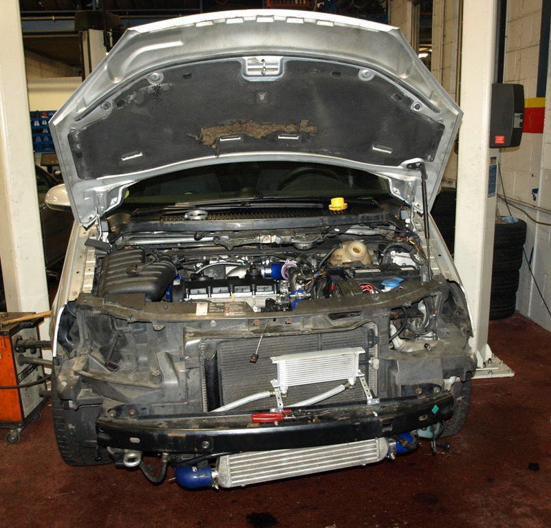

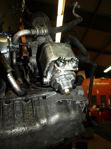

Adapter Frontölkühler an Ölfilterflansch
Neuer Motor am Haken \\:D/

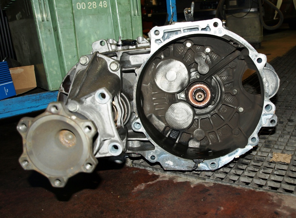

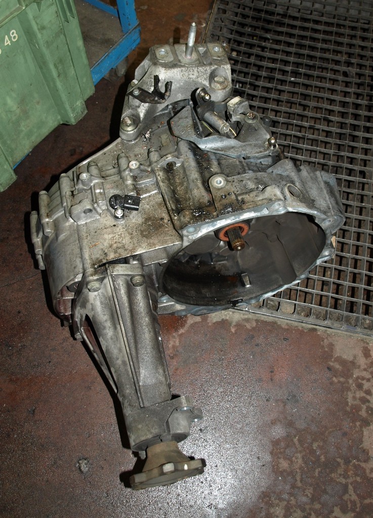

Getriebe mit defekter Antriebswelle :evil:
Getriebe mit Blick auf das Ausrücklager

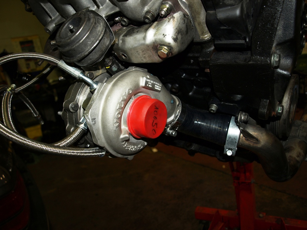

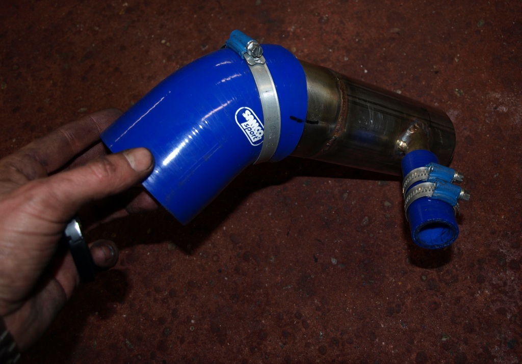

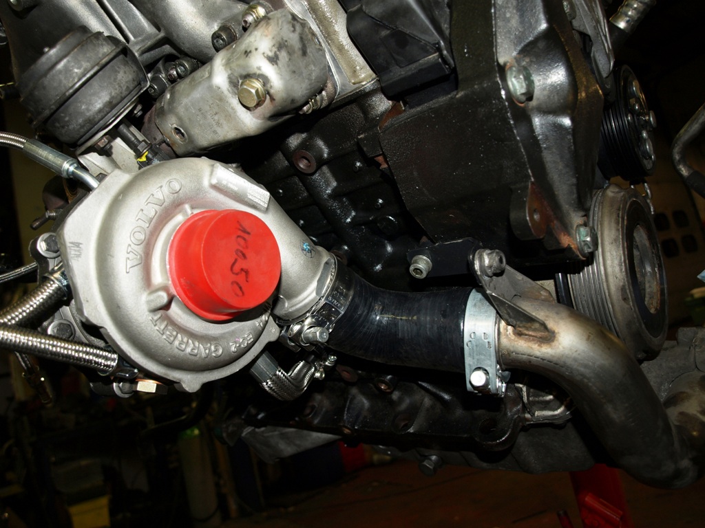

Bearbeitetes Kompressorgehäuse Turbo - die „Halteösen“ des Gehäuses haben die Möglickeiten des Drehens und Ausrichtens doch begrenzt und sind an diesem Motor unnötig gewesen.
51mm Innendurchmesser Silikonschlauch vom Ausgang Kompressor zum Ladeluftrohr

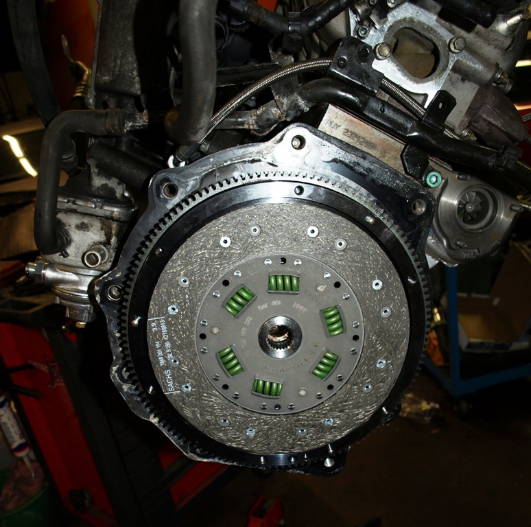

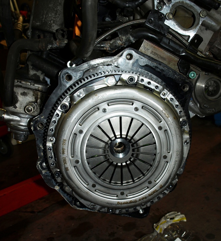

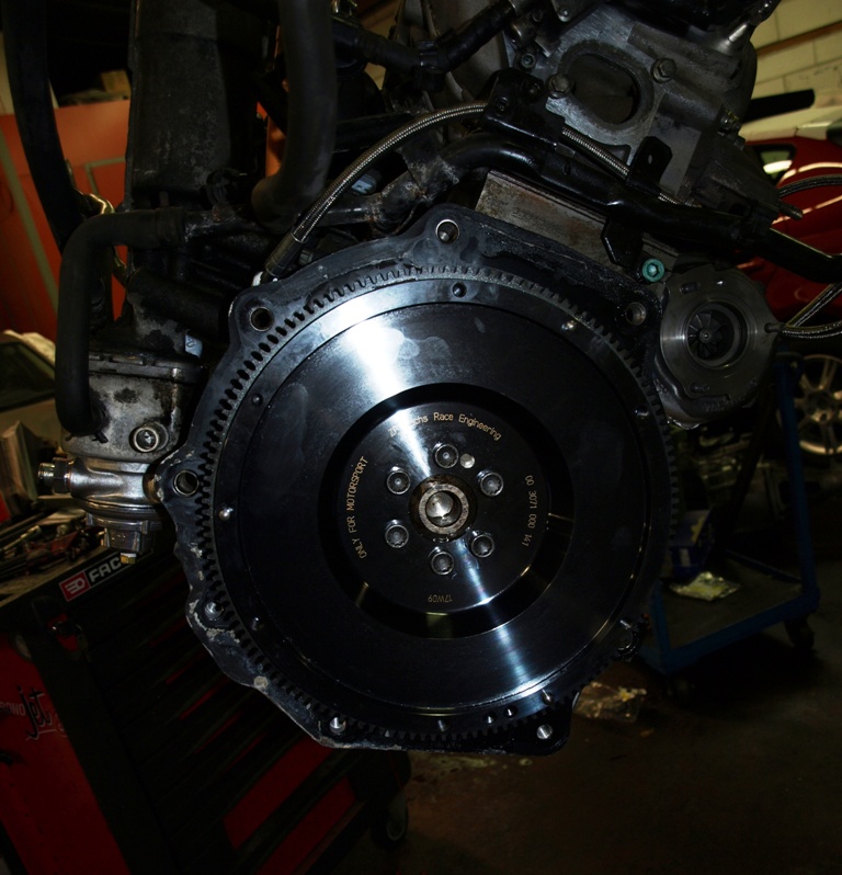

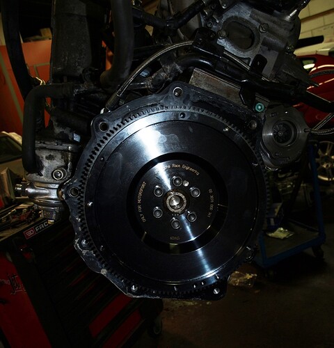

Erleichtertes Einmassenschwungrad von Sachs Performance. Man beachte „ONLY FOR MOTORSPORT“ 8)
Sachs Performance Sportkupplung für bis zu 530 Nm :smiley:
Neues Ausrücklager

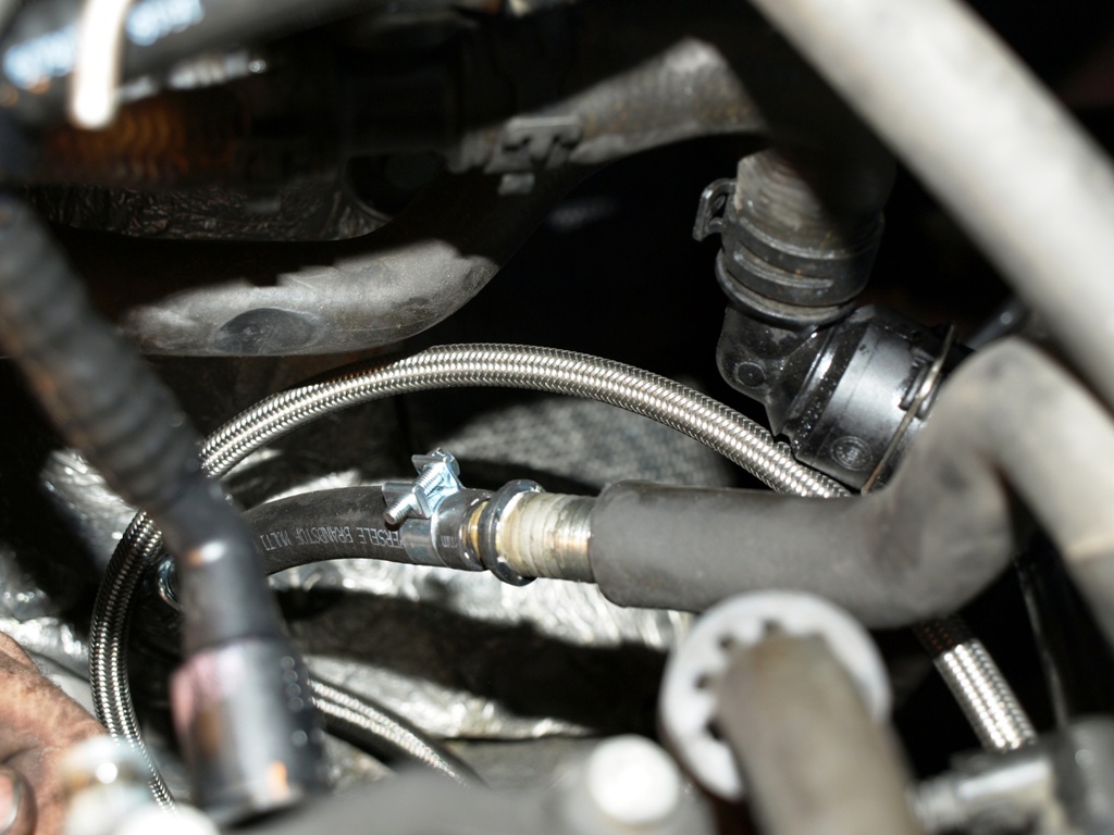

Adapter für die Schlauchleitungen vom exAGR-Kühler (16 bzw. 19 mm) zum Turbo (10 mm Teflonleitungen)
Neuer Motor drin - sieht höchst spektakulär aus :lol:

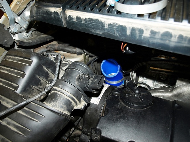

Ansaugrohr zwischen Luftfilterkasten und Turbo aus 60 mm Edelstahl. Aus Gewichtsgründen wäre eigentlich Alu angesagt gewesen, aber wir hatten schlicht keines da.
Ansaugschlund zum Turbo
Prachtstück: Downpipe aus 60mm Edelstahl (zwischen Turbo und Kat)

Als Schlusswort: der Umbau inkl. der Komplettierung des neuen Motors (PDE, Zahnriemen etc.) hat 41 Stunden gedauert, die wir „mal eben“ durchgearbeitet haben. In der Zeit ist allerdings das Schreiben der ersten Softwareversion für das Einfahren inbegriffen. So. Das war’s :smiley:
Gruss,
Fabian
