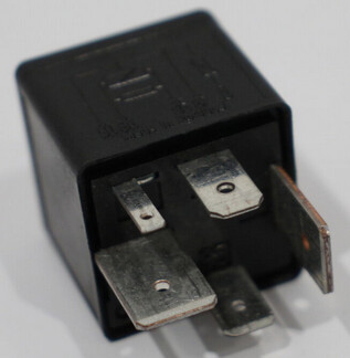

Das Relais hat evtl. zwei große (30, 87) und drei kleinere (85, 86, D) Kontakte.
(Könnten aber auch alle gleich groß sein.)
Es geht um den Kontakt 87, der im Steckplatz nicht permanente Batteriespannung hat.
Isoliere ein Stück Leitung (Litze) ab, wickel sie um den Pin 87 und stecke sie zusammen mit dem Relais zurück in den Relaishalter, so dass der Kontakt zum Relaispin bestehen bleibt.
Am anderen Ende der Leitung dann die LED mit Vorwiderstand anbringen. Das andere Ende irgendwo auf Karosserie/Masse.

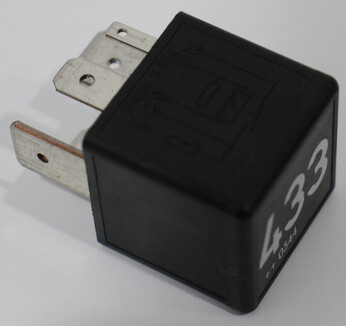

Edit: Es scheint das VW Sharan 7N Anlasser Motor 433 Relais 3D0951253A zu sein.
Hat also sogar Löcher. Also, dann die Litze im Loch vom Kontakt festzwirbeln und so einstecken.
