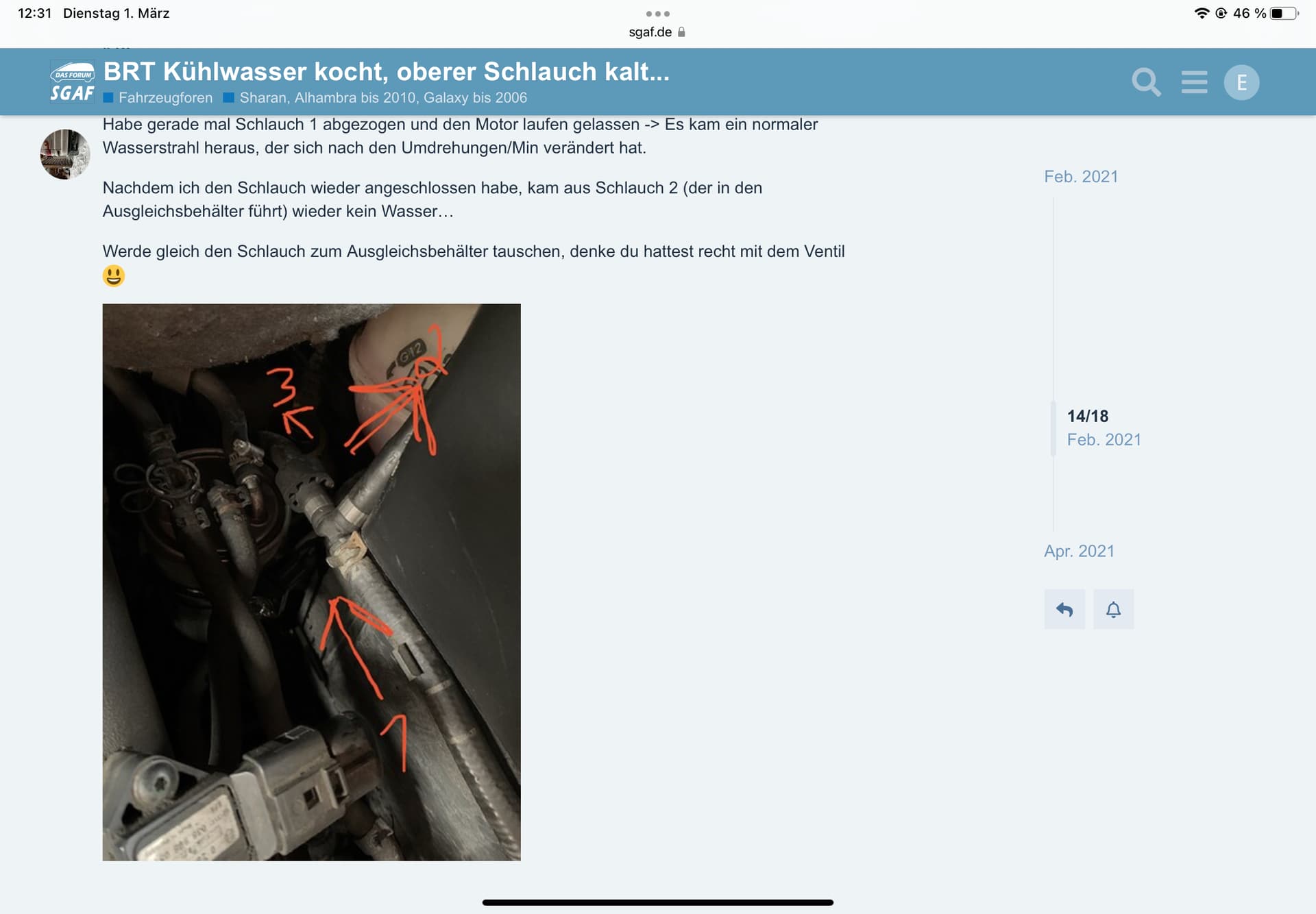

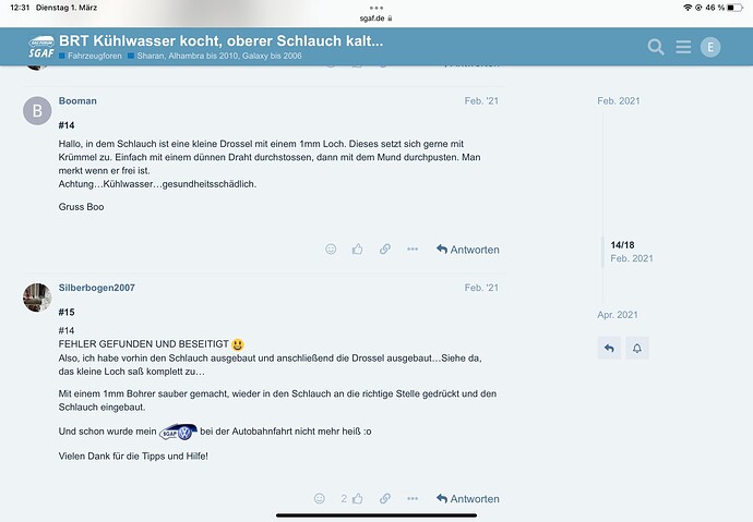

Und weiß jemand wie genau der Schlauch bezeichnet wird, von dem hier die Rede ist? Darauf würde ich meinen Mechaniker auch gerne noch ansprechen…
Hier der Link auf den Beitrag für die einfachere Suche:
Das müsste der hier sein: 7M0 121 061 Kuehlmittelschlauch
(Ausgleichbehaelter > Verteilerstueck)
Hat der beim 1,8L auch eine eingebaute Drossel?
Ja, du könntest prüfen (lassen), ob dieser Schlauch durchgängig ist.
Bzw. im Ausgleichsbehälter schauen, ob dort ein kleiner Wasserstrahl kommt.
Siehe Video in Hitzeproblem bei Sharan 1,9 TDi 110PS - #3 von Thwfrank
