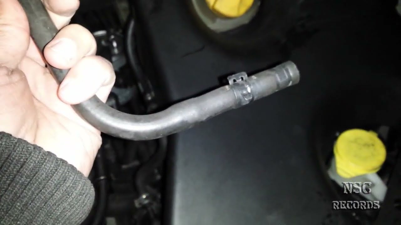

habe aber eben noch ein super interessantes Video gefunden (ganz ansehen lohnt sich, glaube ich, wirklich, auch wenn man erst etwas ganz anderes denken könnte ;-)):
Er spricht da von einem Ventil in dem Schlauch, der in den Ausgleichsbehälter geht. Das gucke ich mir morgen (von außen ;-)) mal an. Aber seine Symptome sind ja etwas anders als meine. Ich glaube, ich hatte keine dicken Schläuche
Wobei die die Drossel habe ich auch schon raus gemacht (kann man ganz einfach mit einem Metallbohrer rein bohren und dann mit samt dem Bohrer raus ziehen).
