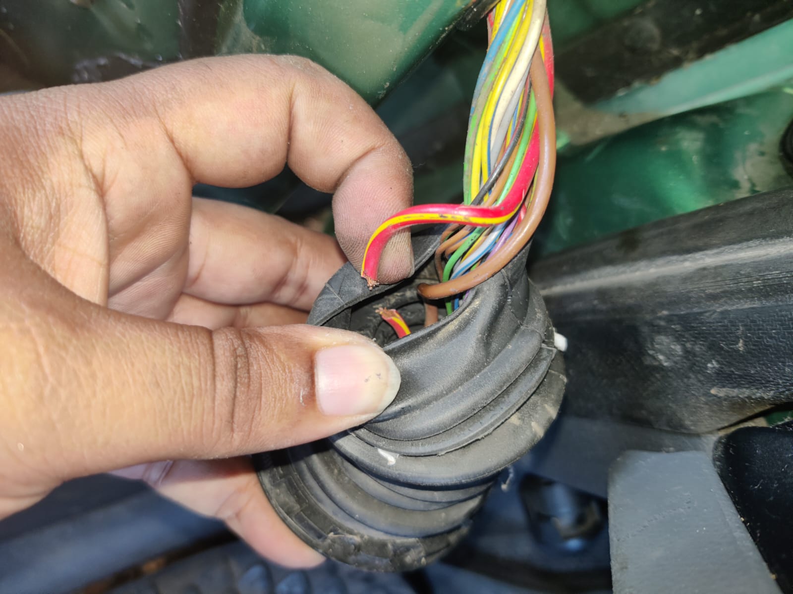

Es war tatsächlich ein Kabelbruch, der rot-gelbe für den Fensterheber mit 12V.
Vielen Dank nochmal.
Der dicke Braune sieht aber auch komisch aus…
Ja, beim dicken Braunen war ein Schnitt im Kabelmantel/an der Isolierung, es waren keine Drähte durchtrennt, daher habe ich es entsprechend abisoliert.
Bedenke aber, dass dies nur eine Notlösung ist und das Problem ganz sicher wieder kommt!
