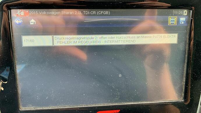

Nun habe ich mal den VCDS Tester rangemacht und er spukte mir einige Fehlermeldungen aus .
Ich würde mich freuen eure Erfahrungen zu lesen und vielleicht kann man sich aus der Fehlermeldung einen "Reim " bilden und entsprechend an die Werkstatt herantreten.

Am Samstag hatte er mir folgende Fehlermeldung bezüglich des DSG Getriebes im VCDS ausgespuckt:
17160 - Druckregelventil 2
P0776 - 012 Unterbrechung/Kurzschluss nach Masse - spiradisch
Warnleuchte ein
Ich habe das Protokoll gespeichert und dann die Dehler erst einmal gelöscht.
Nachher werde ich mir dem Wagen eine Runde fahren und dann den Fehlerspeicher nochmal auslesen.
Mit dem Druckregelventil 2 scheint es ein sporadisches elektrisches Problem gegeben zu haben.

Der Fehler trat heute wieder auf und es ist tatsächlich ein elektronisches Problem, wo eine reine Getriebespülung so nichts bringen würde.
Deshalb Mechatronik ausbauen lassen,einschicken und nach Reparatur wieder einbauen mit einer Spülung.
Und immer nur den Fehler auslesen und löschen bringt auf Dauer nichts und ich denke mal das es dadurch auch nicht besser wird.
Liebe Grüße aus Berlin,
Ja es geht um die Mechatronik und den immer wieder aufkehrenden Fehler P0776 .
Es ist ein Kurzsschluss in der Elektronik die das Ventil ansteuert.
