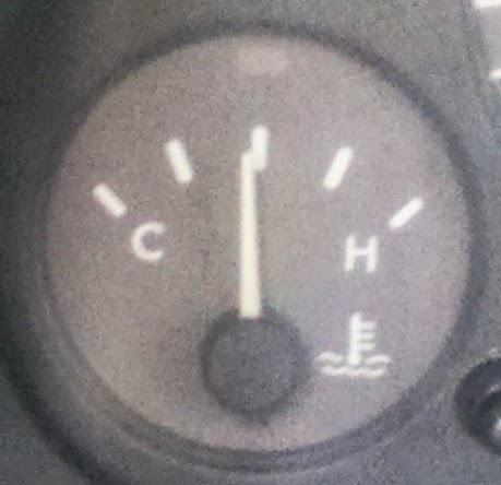

Ich weiss nicht … Bei meinem Benziner bleibt die Kühlwassertemperatur auch nicht konstant stehen. Ich weiss auch gerade nicht was Du als „Normalbereich“ ansiehst, meine Anzeige sieht so aus:
So wie der Zeiger im Foto steht, ist der „Lieblingsaufenthaltsort“ wenn der Motor warm gefahren ist (da scheint auch ein Plateau zu sein, denn selbst wenn die Kühlwassertemperatur lt. OBD etwas rauf oder runter geht rührt sich die Nadel nicht.
2/3 auf dem Weg zur nächsten Teilmarkierung geht die Nadel im Sommer und / oder wenn ich Leistung vom Motor verlange bei niedrigen Geschwindigkeiten (Wohnwagen am Haken bergauf) schonmal hoch. Bis dahin schalten dann aber auch die Kühlerlüfter zu.
Je nach Witterung und / oder Motorlast (bergab Schubabschaltung z.B.) kann die Nadel aber auch mal den halben weg zur nächsten Teilmarkierung abwärts zurücklegen …
Gruß - Wolfgang

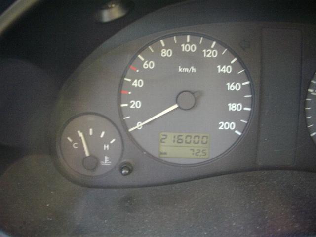

Denn die alten SGA´s haben diese Beruhigung noch nicht drin !
So sah die Anzeige bei mir im alten Sharan aus nach 80 KM in Spanien im Sommer. Und der Thermostat war in Ordnung .
