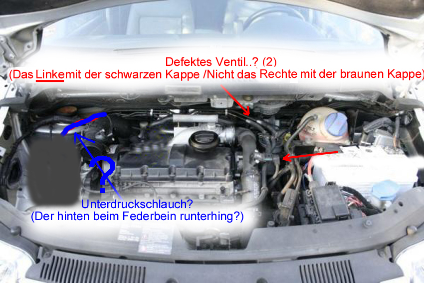

Habe mir ein Bild hier aus dem Forum ausgeliehen um den Sitz der zwei angeblich defekten Ventile zu zeigen.
Was mir beim leuchten mit der Taschenlampe noch aufgefallen ist ist das beim Federbein (hinterm Luftfilter)
ein Unterdruckschlauch? runter hing in dem ein (abgebrochenes?) weißes stück Plastik Rohr war!(auch auf dem Bild gekennzeichnet)
Auf meine Frage an die ÖAMTC Mechanikerin wo den der Schlauch hingehören(abgebrochen?) sei…
Suchte Sie etwas und fand aber keinen Anschluss wo dieser Schlauch hingehören würde?
Da der Luftfilterkasten hinten ein Schwarzes (etwa Daumendickes) Röhrchen hatte lag unsere Vermutung das es wohl
in den Luftfilterkasten gehört…?

Gehört das Foto zu deinem Auto?
Wenn ja, dann sind die Angaben zum Motor (AFN) falsch

@ 0:
Wenn dein Motor so aussieht wie auf dem Bild hast Du einen PD :dribbel: .
Der Schlauch links am Federbein dient zur Be- und Entlüftung vom Druckventil sollte eigentlich an einem kleinen separaten Luftfilter (der sieht aus wie ein Benzinfilter am Moped) angeschlossen sein, der wiederum an der Spritzwand angeknipst wird.

#4: Und woher weiss man ob es das richtige oder eines vom falschen Motor ist?
Von den entsprechenden sollte er mal echte Fotos machen, das Blech unterm Wasserkasten ab und dann kommt die Kamera schön hin.
Ich kenne zwar die Motoren vom Bj.99 nicht, aber das Foto schaut so aus wie ein PD…
:-k

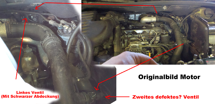

Hallo Danke fürs Feedback ! (Bild oben war wie gesagt nur ausgeliehen)
Hab Heute Originalbilder von meinem Motorraum gemacht! Sollte also kein PD sein…? (Sonst hab ich gleich das nächste Problem) Kann das wer bestätigen…? Weil ich bei Kauf des Wagens extra zu einer VW/SEAT Fachwerkstätte gefahren bin und der Meister mir dort sagte das ist kein PD und darum habe ich noch bis 130.000Km Zeit den Zahnriemen zu machen! (Sollte es doch ein PD sein wärs höchste Eisenbahm!?) Nachdem ich heute die Bilder gemacht habe habe ich den Luftfilterdeckel abgemacht und gesehen das der Schlauch wohl wirklich da reingegangen ist da es hinten wie abgebrochen aussieht…?(Hab Ihn heute mal mit 2K Kleber wieder eingeklebt)
Vielleicht können mir ja die Kenner hier jetzt anhand der Originalbilder von meinem Motor ja vielleicht sagen um welche zwei Ventile es sich handelt…? (evntl. sogar Ersatzteilnummer) Und ob lt. Aussage ÖAMTC wirklich beide hinüber sind…? Vielen Dank EDIT: Habe heute im Zuge der Fotos einen neuen LMM (aus der Bucht 20.- :frowning: ) eingebaut… Und dieser Neue LMM scheint defekt zu sein den mit diesem LMM fährt er andauernd nur als hätte ER 30PS habe also den alten (Bosch) LMM wieder eingebaut und mit diesem fährt Er im Warmen Zustand wieder tadellos (bis Er halt wieder meist bei Kaltem Motor wieder aprubt abfällt) Ich schließe also warscheinlich einen defekten LMM aus… Vieleicht sind es ja wirklich die zwei? defekten Ventile…? PS: Natürlich drehen wir den armen Diesel nicht dauernd auf 4Tsnd :slight_smile:

Die beiden Ventile sind einmal für Ansteuerung der VTG am Turbo und einmal für das AGR, die gehen sehr selten kaputt.
Eher klemmt das VTG, oder es ist einer der vielen Unterdruckschläuche kaputt, hatte erst gestern bei AFN einen gerissenen Schlauch im Motorsteuergerät, verursachte auch den Notlauf unter Last.

Bei dem Ventil (Linkes lt. Bild) also VTG? kann man das irgendwie testen…?
Und wie heist das genau…?
Und was ist der Unterschied zu dem Linken (Schwarze Kappe) und dem Rechten (Braune Kappe)…?

Das rechte von deinem Foto ist der Ladedrucksensor, wurden dessen Werte auf Plausibilität in den MWB des MSG überprüft?
