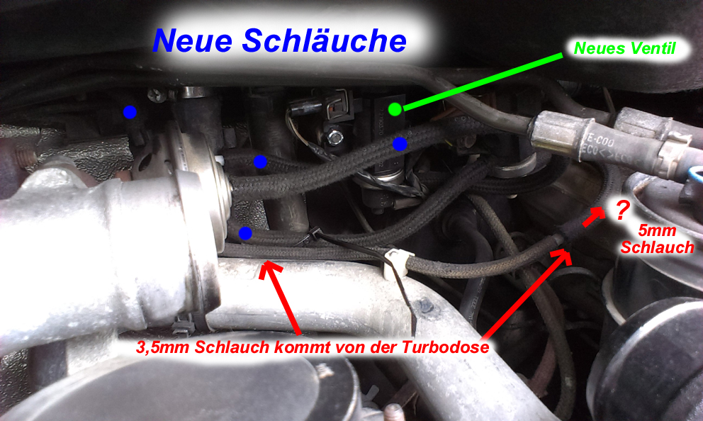

Ja aber weil ich alles mögliche abbauen musste um die Schläuche zu wechseln
(Und auch gleich neue kaufen die gekauften aus dem Netz mit 3,5mm
passten leider nicht weil bei mir 5mm Schläuche waren zwischen den Ventilen und AGR)

Was mir beim wechseln aufgefallen ist ist ein Unterdruckschlauch
5mm der mittels Reduzierstück(Verbinder) hinter den Ventilen runter zur Dose am Turbo geht.
Und das als ich (um besser an die Ventile zu kommen)den Gummiwinkel am Ladedruckrohr
abgemacht habe das es ziemlich verölt war…
Ist das Normal so…?
