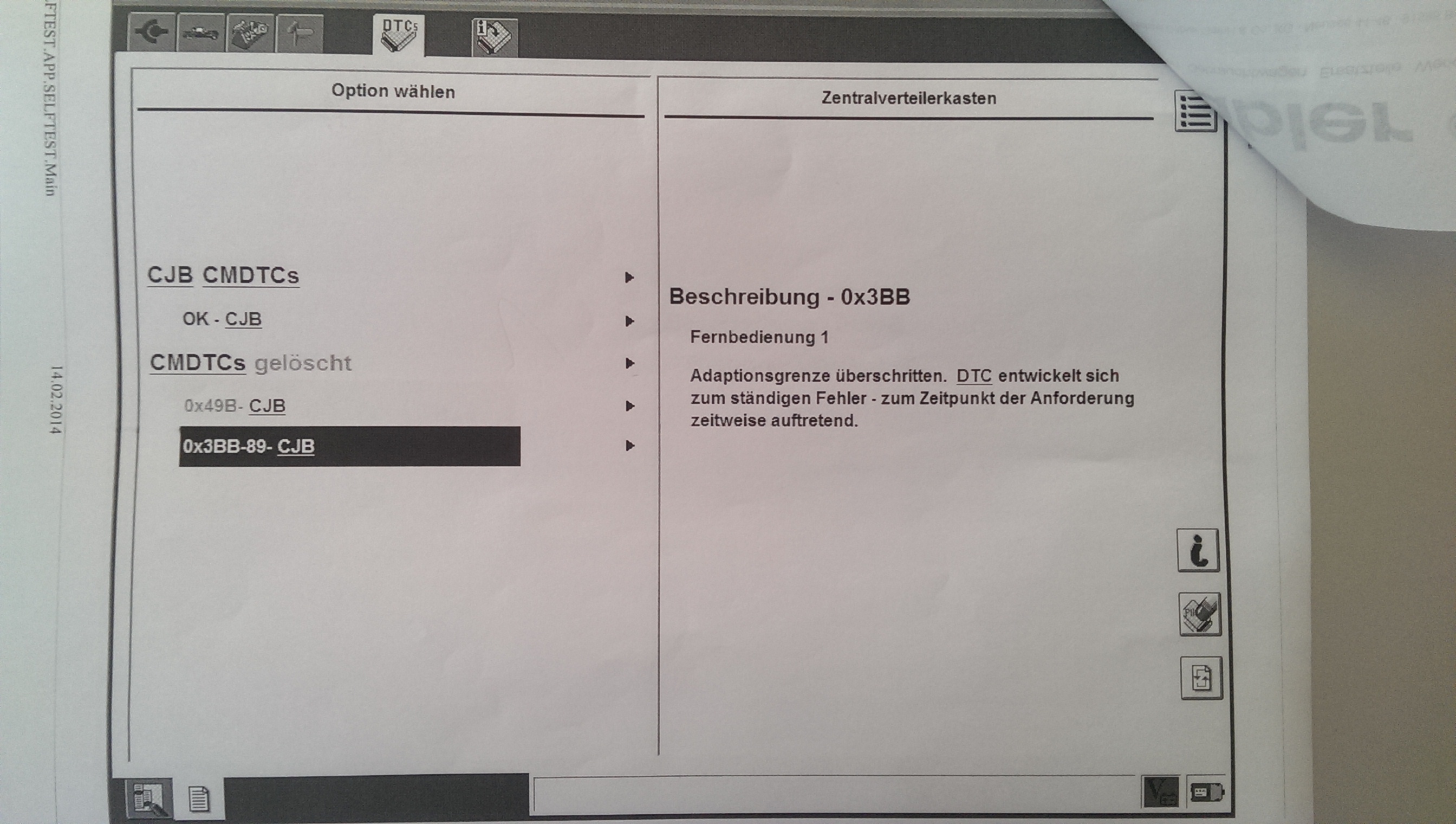

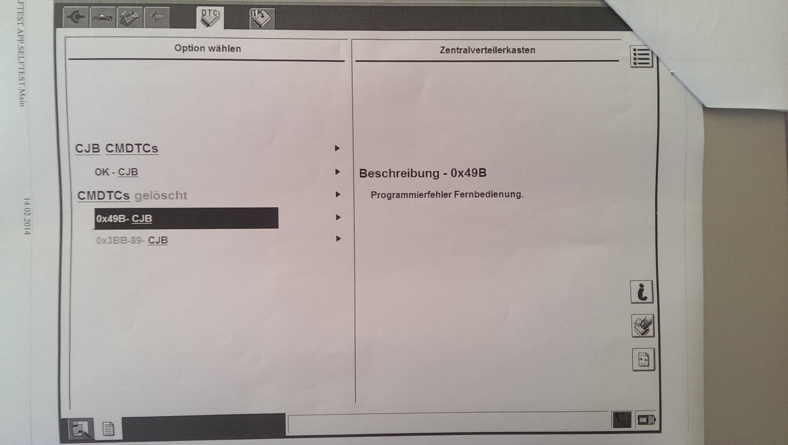

Beim Auslesen kam folgendes raus:
Er hat es mir dann auch erklärt und sagte, das es am Hebel liegt. Dieser wird „Fernbedienung“ genannt. Neuer Hebel rein und dann sollte der Tempomat auch wieder gehen.
