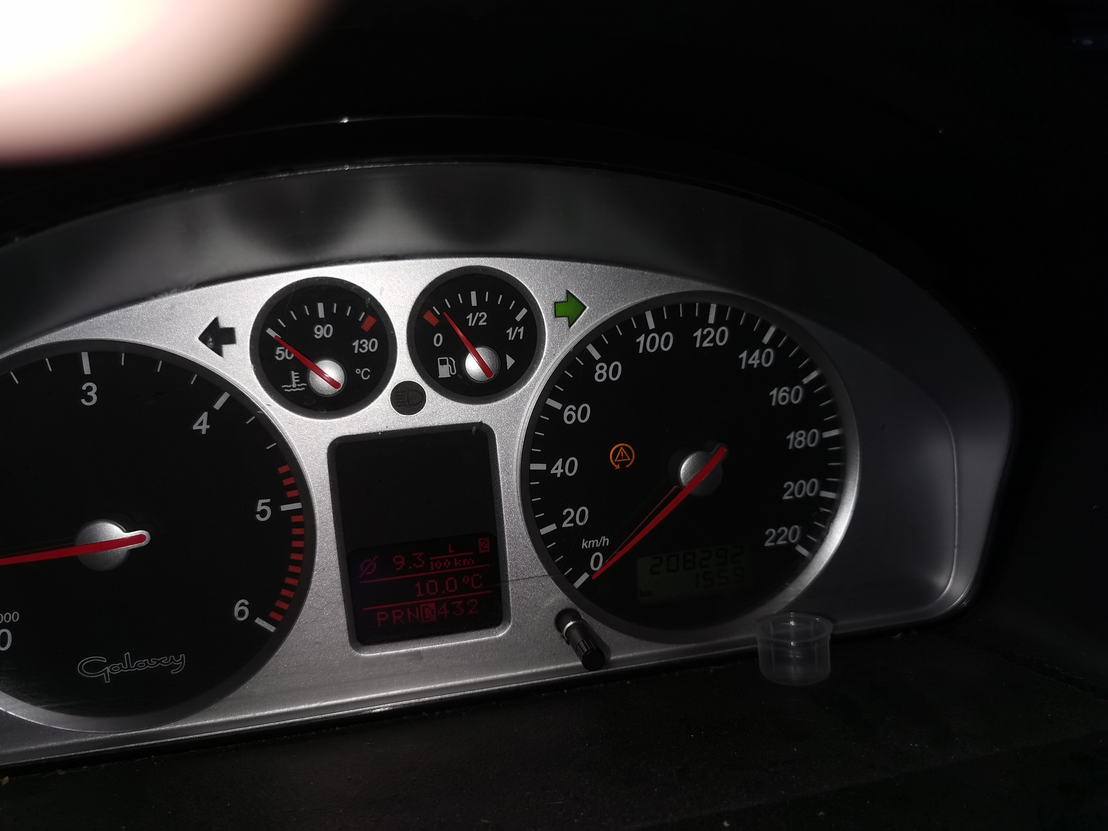

Denke ich auch, dass es vielleicht Aufschluss gibt. Mir ist heute auch nochmal in den Sinn gekommen, dass es vielleicht mit dem ESP total Quatsch ist, es gibt ja manchmal so leuchten, die dann in anderen Zusammenhängen andere bedeutugen haben. Weiß jemand ob das bei der Leuchte Esp ebenfalls so ist. Bzw hab ich die Leuchte falsch beschrieben? Es ist die Leuchte Ausrufezeichen in der Mitte und nen Kreis drumzu. Eventuell hat sie ja eine andere Bedeutung.

Kannst Du ein Foto von der Lampe machen? Das könnte auch der Stecker oben auf dem Bremsflüssigkeitsbehälter sein, der soll eigentlich vor zu wenig Bremsflüssigkeit warnen und das im KI anzeigen.
Diese Leuchte ist es. Wenn Sie von alleine angeht, sind die Probleme das das Auto ruppig schaltet. Wenn ich das Esp per Hand ausschalte und diese Leuchte dann leuchtet ist alles ganz normal und das Getriebe schaltet sauber.
Da ist bestimmt irgendwo ein Kabelbruch, oder Stecker locker.

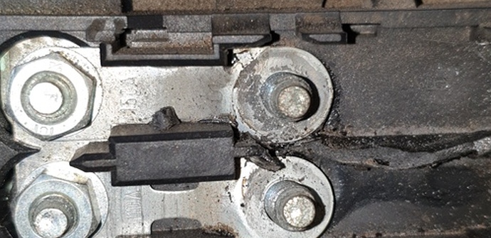

das steht im Fehlerspeicher vom Getriebe. Der Kleine Kasten vor der Batterie ist sehr heiß gewesen und auch schon etwas angeschmort. Die beiden Dicken kontakte waren oxidiert und locker.

Wir haben heute nach Demontage der Batterie alle möglichen Stecker und Kontakte geprüft, konnten jedoch außer dem Batteriekasten nichts feststellen. Auch die Kontakte vom Stecker am Getriebe scheinen augenscheinlich in Ordnung zu sein. Aufgrund fehlender Erfahrung mit Automatikgetrieben bin ich etwas ratlos was die Ursache dafür sein könnte.
Die Kontakte am Sicherungskasten und die Verschraubung habe ich natürlich ordentlich gereinigt und der Kasten nebst Kabelschuhe kommt auch erneuert! Die Muttern von Sicherung 1, 4 und 5 waren locker, alles andere war fest verschraubt.
