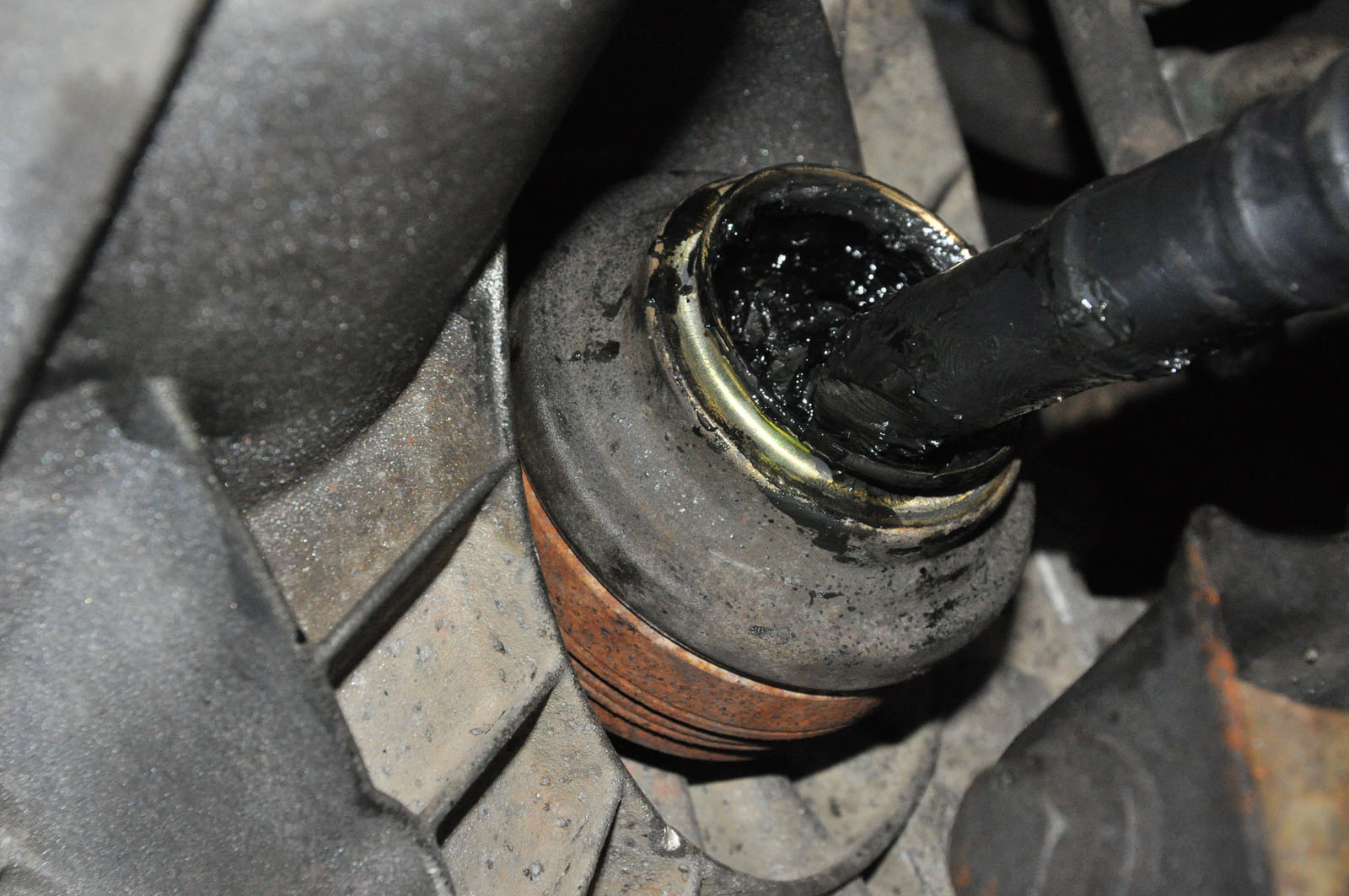

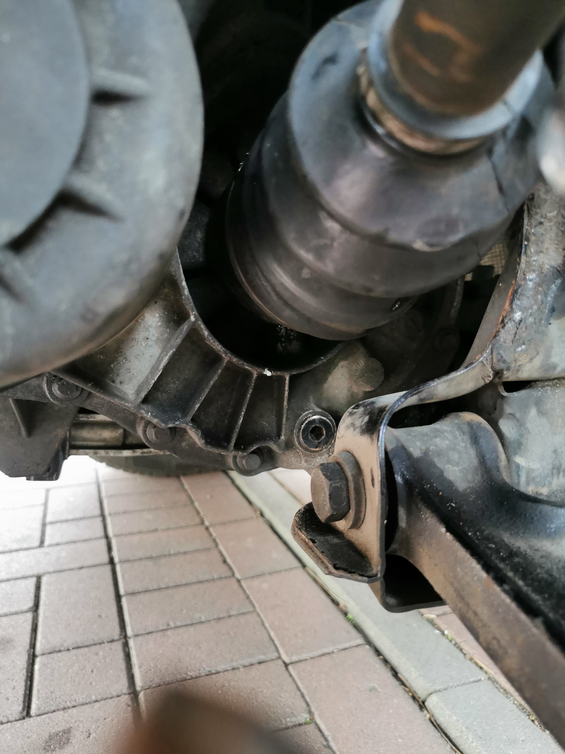

Hallo ich habe ein Problem mit der Antriebswelle von der Fahrerseite ich bekomme sie nicht raus hat jemand eine idee wie man sie raus bekommen kann ohne das man das ganze getriebe auszubauen. Weil ich komme weder mit einer Brechstange oder Dorn von der anderen seite ran. Und das tripodengelenk dran ziehen geht auch nicht weil es aus der Hülse raus ist sprich wenn jemand schreibt ziehe feste dran das geht nicht weil es sich so bewegt das man das ganze Gelenk raus zieht. Bitte um hilfe oder wenn heute jemand zeit hätte mir zu helfen weil er ist leider nicht fahrbar wenn jemand aus der nähe von Bottrop kommt würde ich mich sehr freuen.
wenn die Schrauben raus sind, ist das Lager nur noch in der Blechaufnahme geklemmt. Da hilft am Umfag seitlich mit nem Gummihammer in Richtung Rad schlagen, dann kommt es irgendwann…
Dabei die Welle immer ein wenig drehen.
Ich habe keine Verschraubung sondern es sind steckbare Antriebswellen die im getriebe drin sind also kann ich nichts weg Schrauben weil es keine Schrauben gibt ausser die zentralschraube und die ist draußen und das tripotengelenk ist aus der Pfanne draußen so das hammer Schläge nichts austreiben kann weil es nicht fest ist
Es ist so eine Antriebswelle verbaut da ist nichts Verschraubt
Und wenn ihr sagt dann versuch es mit einem Dorn von der Beifahrerseite das geht nicht habe ich schon versucht sowie mit einer Brechstange ich komme nicht dazwischen wegen der aufhängung wo der querlenker fest ist ich habe kein punkt wo ich halt habe
Und wenn ihr sagt fahr zu Werkstatt das geht nicht weil er nicht fahrbar ist und ich kein Geld habe um ein Abschleppdienst zu ordern
gibt es in dem im Getriebe steckenden Teil ein Gewinde?
Damit man dort einen Abzieher oder zumindest eine Schraube zum ziehen ansetzen kann?
Ich habe keine Schrauben von der Antriebswelle sondern sie ist nur ins getriebe gesteckt
Das ist mir schon klar.

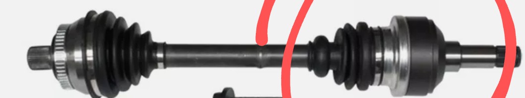

Es geht um eine Möglichkeit zum ziehen vom Innenteil wenn das Gelenk draußen ist.
Aber wie meinst du das kannst du es mir bitte erklären soll ich jetzt das komplette tripotengelenk raus und dann gucken ob man dort eine schraube reindreh kann oder wie meinst du das?

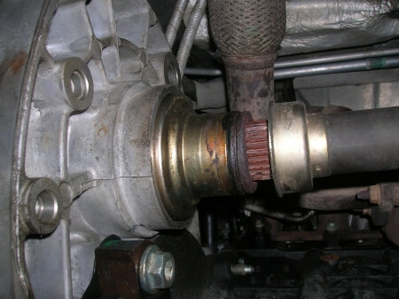

ist beim Ford Getriebe auf der linken Seite auch ein Wellenstummel mit Verzahnung ins Getriebe geschraubt wie rechts beim VW-Getriebe?

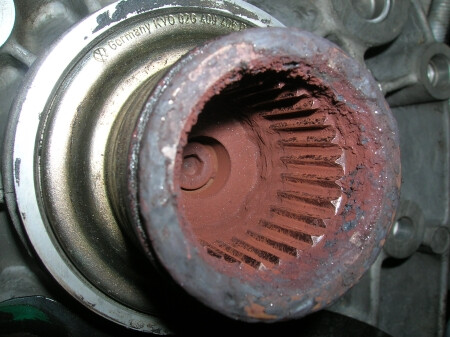

Wenn Du das Ersatzteil hast - gibt es eine Bohrung im Zapfen?

O.K. - Unser Galaxy hat einen 1,9l PD von VW mit FUX Getriebe, LHD, die Fotos sind von der rechten Seite.

Du solltest es so haben wie auf den zweiten Bild von oben. Richtig?
Oder ist das Ford Galaxy Spezial?
Weiter unten
schreibt @chrisbamb etwas von Sprengring. Viel Erfolg!
