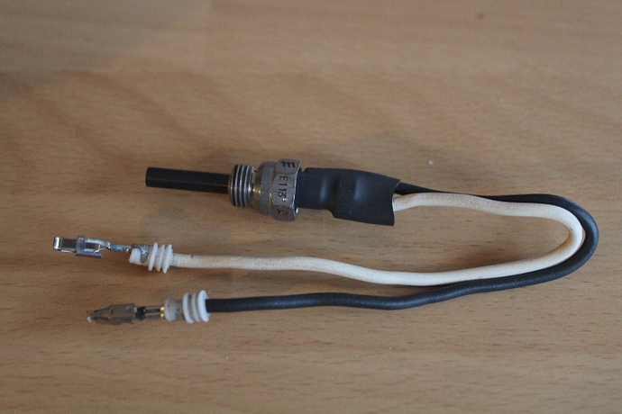

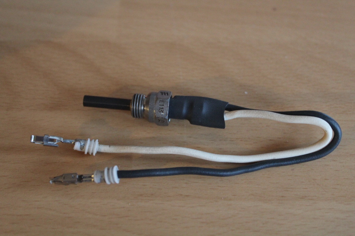

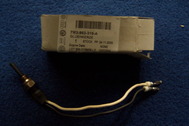

Hallo liebe Helfer, ich habe eine Frage ob es sich hierbei um die Keramik Kerze handelt.Also so rein vom optischen her stimmt das und auch die Artikelnummer sieht gut aus dazu. Artikelnummer: 7M3 963 319 A 0586c092a000c1535d5acae27392c532.jpg Ist dies dann die originale von VW oder? Viele Grüße und DANKE!
Ja, eine Keramische.
7M3963319A - GLUEHKERZE
Preis: 99,25 € incl. 19% Mwst
hier gibt es gerade Angebote bei einem Online-Auktionshaus.
Dann werd ich mal versuchen, eine zu bekommen :slight_smile:
Aber aufpassen, die normale Glühkerze wird teilweise unter der gleichen Teilenummer verkauft.

Aber wenn an der Glühkerze die Anschlusskabel mit dran sind, dann ist es die Keramikkerze?
Oder gibt es auch die metallische mit Leitungen?
Danke!
Ja.
Nein.
:wink:

Dann verlasse ich mich bei dem Anbieter darauf, dass er ein original Bild von seinem Artikel eingestellt hat und es sich um eine keramische Kerze handelt.
Ich werde weiter berichten!
