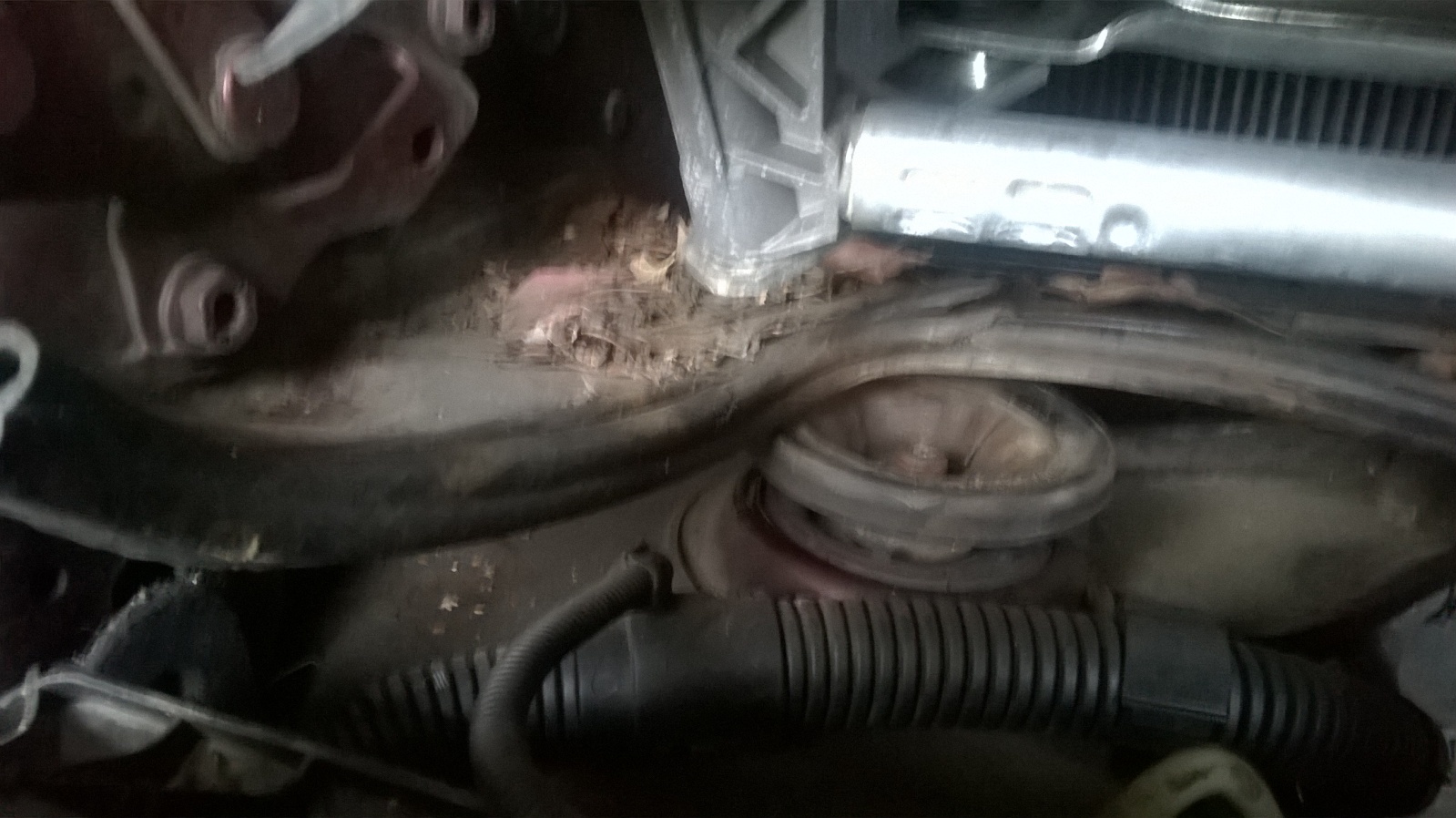

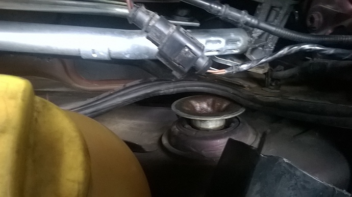

Anbei noch Bilder wie die Domlager aussehen, denke das ist auch nicht richtig.

Vergleiche mal deine Bilder.
Sowie auf dem zweiten muss auch das erste Domlager aussehen !
Da fehlt was.
Das ist hinüber.

Richtig klappern tut es auch nur Links (erstes Bild). Aber auch rechts hast das Federbein im ausgefederten zustand sehr viel Spiel oben. Man kann es gut zwei cm anheben und dann auch hin und her bewegen, ca ein bis zwei cm.

Soweit ich das erkennen kann wirst du die Domlager gar nicht tauschen müssen. Das scheint nur der obere Gummi weg zu sein. Das geht dann ohne Federbeinausbau wenn du einen guten Federspanner hast.

Oder ist das Lager auf Bild 2 so kaputt das es in zwei Teile gerissen ist?
