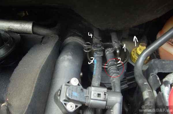

Die Glückwünsche waren verfrüht… Nachdem ich den Deckel der Tandempumpe abgedichtet hatte war eine Verbesserung festzustellen. Teilweise sprang er sofort an, teilweise musste ich aber auch wieder lange orgeln, aber eben nicht mehr ganz so lange. Ich war also auf der richtigen Spur, merkwürdig nur das der Fehler nicht permanent auftauchte. Da ich nun aber auch keine Idee mehr hatte was ich machen sollte habe ich mich entschieden die Kraftstoffschläuche vom Filter zur Tandempumpe und den Rücklauf zu ersetzen weil die schon etwas porös aussahen. In einem Mercedes Forum habe ich den Tipp bekommen ein Ventil ohne Öffnungsdruck mit einzubauen um zu verhindern das der Kraftstoff aus der Tandempumpe in den Filter zurückläuft. Nun das interessante: Der Schlauch vom Filter zur Tandempumpe hat ja beim AUY so ein eingebautes Plastikteil, bei näherer Betrachtung kam mir die Vermutung das dieses Teil sicher eine Funktion hat. Siehe Bild, roter Kreis.
Schlauch ausgebaut und mal von beiden Seiten reingepustet, war in beide Richtungen durchgängig, merkwürdig. Danach das Plastikteil auseinandergebaut und siehe da, es ist ein Ventil mit einer Membrane drin, diese war defekt, hat nicht immer geschlossen und die Tandempumpe lief leer. Das Ventil ist genau so aufgebaut wie das was ich jetzt verbaut habe (aus der Bucht) Wenn also der Schlauch nicht gegen das original VW Teil getauscht werden soll (ca. 40 Euro) dann muss ein Ventil OHNE Öffnungsdruck verwendet werden. Jedenfalls springt er jetzt Butterweich an……endlich……für ein 10 Euro Ersatzteil.
Das ist der berühmte „Knackfrosch“ der im Forum auch schon öfters erwähnt (und getauscht) wurde.

Auch wenn der Beitrag schon älter ist. Das auf dem Bild rot eingekreiste Ventil ist nicht der " Knackfrosch". Dieser sitzt links daneben und ist mit dieser Halteklammer oben im Filter eingebaut.
Das hier gewechselte Ventil ist ein einfaches Rückschlagventil.
Knackfrosch ( Kraftstoffvorwärmventil ): 1J0 127 247 B
Funktion:
www.t4-wiki.de/wiki/Vorw%C3%A4rmventil
Rückschlagventil: 165 201 542 B
Grüsse Thomas

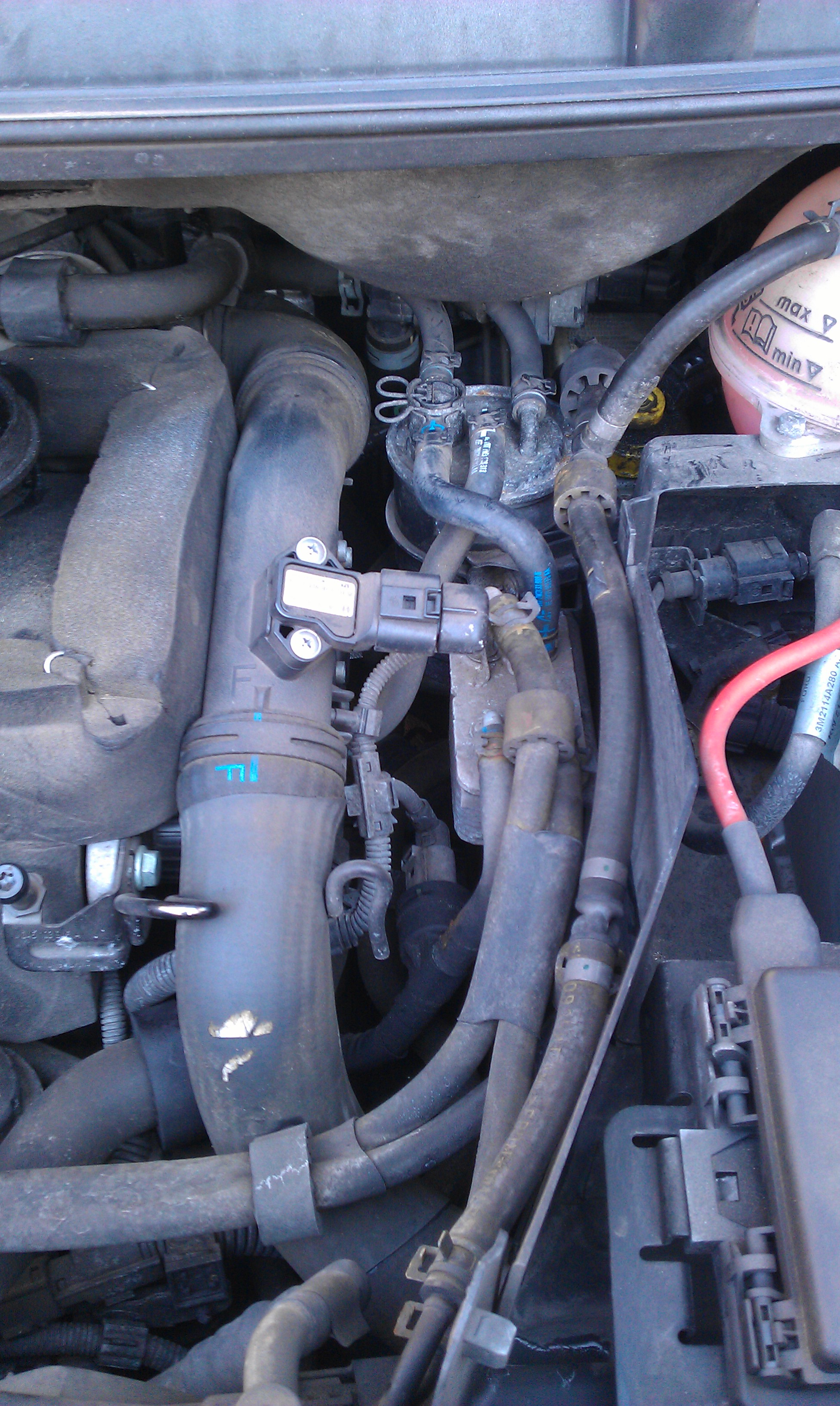

Hallo Thomas, vielen Dank für die Info da ich eigentlich von Autos kein Plan hab, hab ich jetzt auch kapiert, was der Knackfrosch ist und wie er funktioniert. Ich war nämlich heute morgen am Auto weil ich Batterie ausschließen wollte (Hab meine Batterie mit Starthilfekabel an das laufende Auto meiner Freundin gehängt) und hab mir den Dieselfilter angeschaut und mich schon gewundert, was das für ein Ding ist, das mit einer Klammer fixiert ist.Bei meinem Filter hab ich allerdings auch kein Rückschlagventil gesehen. Vielleicht gibt es das nicht beim ASZ ?!
Aber weiß zufällig jemand, was das für ein Kasten mit Kühlrippen ist, aus dem der Schlauch zum Knackfrosch geht?
Vielen Dank für die Hilfe
Steffen
diese Box mit Kühlrippen ist der Dieselkühler für den Rücklauf ( Einsatz für Fahrzeuge in warmen Klimazonen) , einen weiteren grösseren Kühler gibt es unter dem Fahrzeug.
Der ASZ hat auch das Rückschlagventil, schau mal an den vorderen rechten Anschluß vom Kühler. Dieser geh auch an den mittleren Anschluß vom Dieselfilter. In diesem Schlauch so ca. in der Mitte ist das Rückschlagventil eingebaut.
