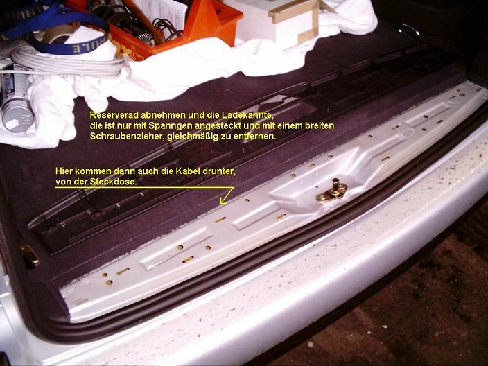

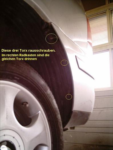

Gibt es eine Anleitung wie ich die Stoßstange hinten abbauen kann?
Grüße Thomas
Bitteschön…
Unter den Blenden unterhalb der Rücklichter sind Schrauben. Die anderen Schrauben kannst du alle direkt sehen.
Ähm, braucht er auch einen anderen Pralldämpfer unterhalb der Stoßstange?
Bei meinem (VW Sharan Bj. 2000, altes Modell, abnehmbare AHK) brauchte ich einen.
