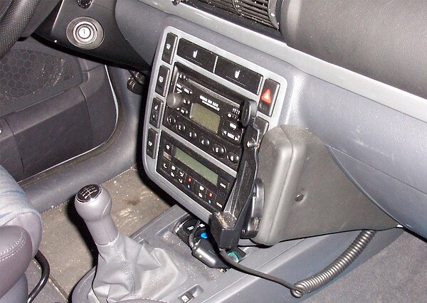

Hat leider etwas gedauert, aber hier ist ein Foto der Konsole:

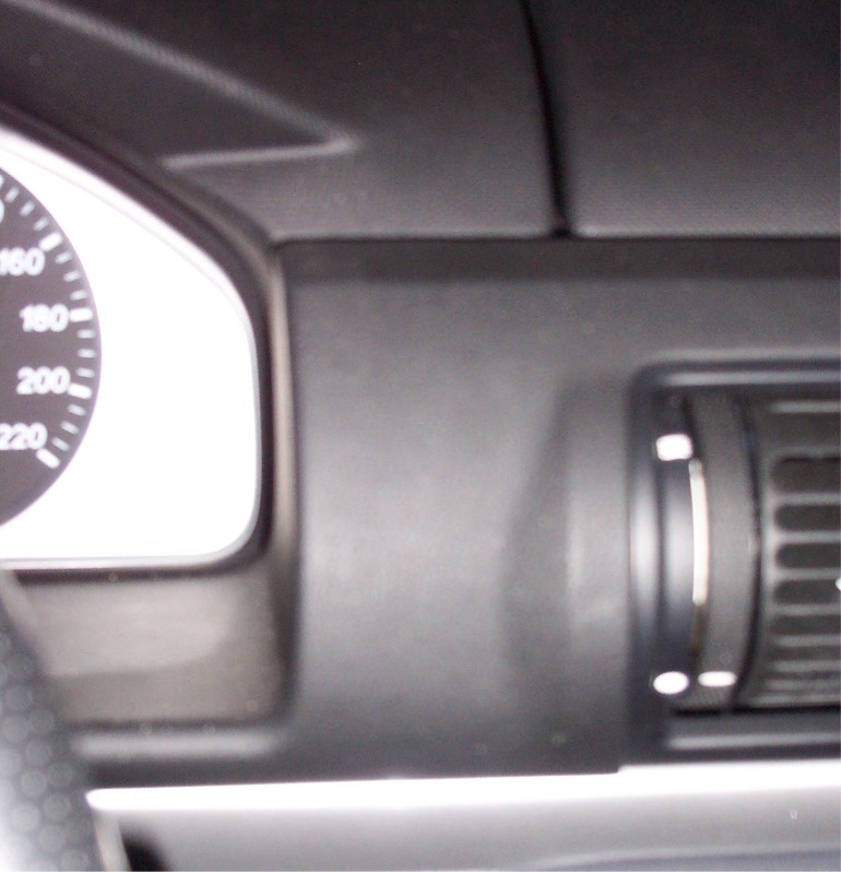

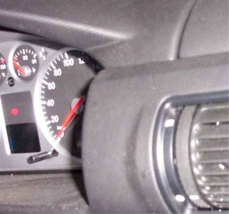

Hallo miteinander,
bei Ford ist das Armaturenbrett leider anders, zumindest bei meinem: Die Ablagefächer sind nach unten abgesetzt. An der Stelle, an der der VW-Halter festgeschraubt wird ist der Übergang von dem erhöten Streifen mit den Luftausströmern und dem vertieften Einsatz. :frowning:
Das Ablagefach vom Galaxy hat auch keinen Rahmen drunter, deshalb ist hier kein eingriff unters Armaturenbrett möglich :frowning:
Kann gerne mal ein Bild machen bei Bedarf.

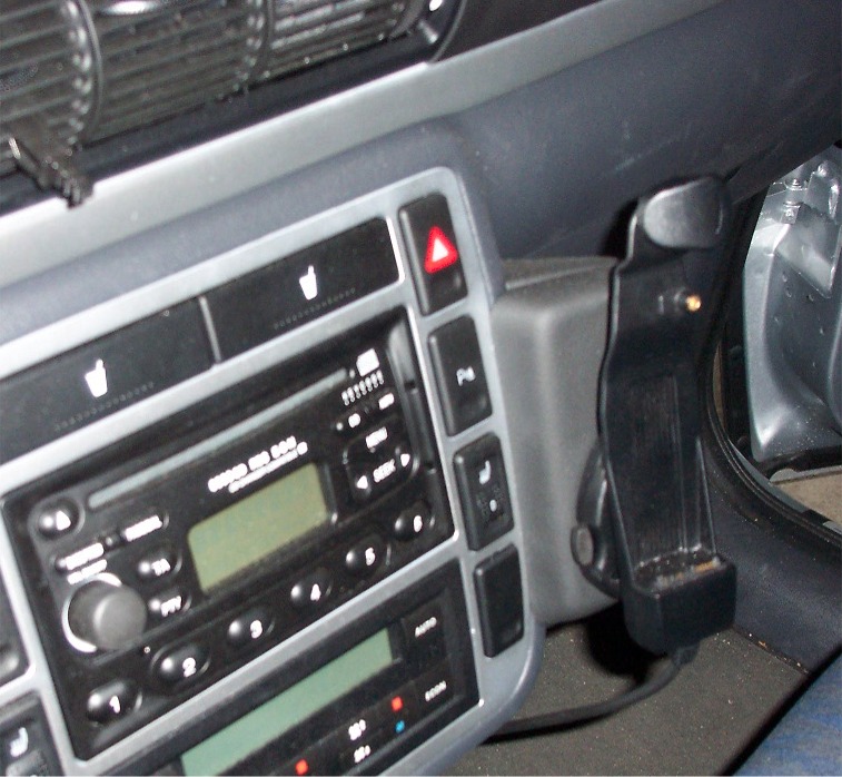

@Hindu: Kannst Du mal ein Bild von dem Original-Fordhalter reinstellen?
Hallo Wolfgang, hier die gewünschten Bilder:
Danke
Ist das wirklich die Ford-Originalkonsole bei Einbau ab Werk?
Die passt ja nicht einmal farblich
Hallo Wolfgang,
die Farbe täuscht durch die Blitzlichtaufnahme. Trotzdem bin ich für 480 Flocken Listenpreis enttäuscht! Ford verbaut nicht einmal eine Außenantenne sondern nur eine Fensterklebeantenne an der Frontscheibe…
