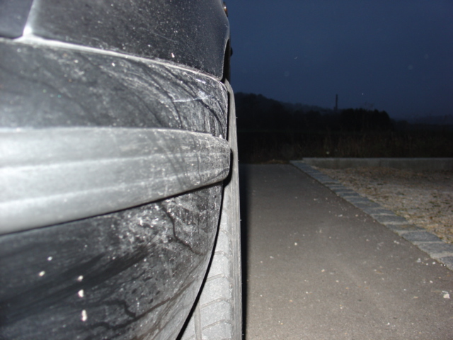

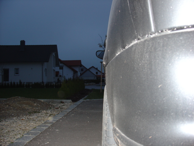

Ich habe im Moment 20mm pro Seite von H&R verbaut. Allerdings schleift es trotz Federwegsbegrenzer an der hinteren linken Radhauskante. Bei Felgen 7,5 X 17 ET35 mit 235/45/17.

Hallo Maxe,
wenn Du diese Kombination trotz anschlagender Reifen eingetragen bekommen hast, hast Du aber einen lockeren TÜV(-Prüfer). Als ich meine 20mm/Seite mit Serienfelgen habe eintragen lassen, ist der Prüfer mit dem Wagen auf einen speziellen Keil gefahren, um die Freigängig- und Verschränkbarkeit zu prüfen …

Hallo Voug.
Die Prüfung mit einem Keil haben wir auch gemacht und die Reifen waren noch nicht angekratzt. Es saßen sogar noch zwei Leute auf der Kofferraumkante. Es war genügend Platz. Das erste Mal hatte es mit sechs Personen und Gepäck auf einer schlechten Landstraße gestriffen. Ich war selber überrascht. Die Kräfte die während der Fahrt auftreten sind doch nochmals um einiges grösser.

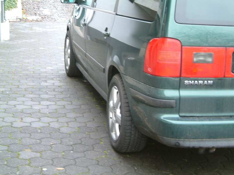

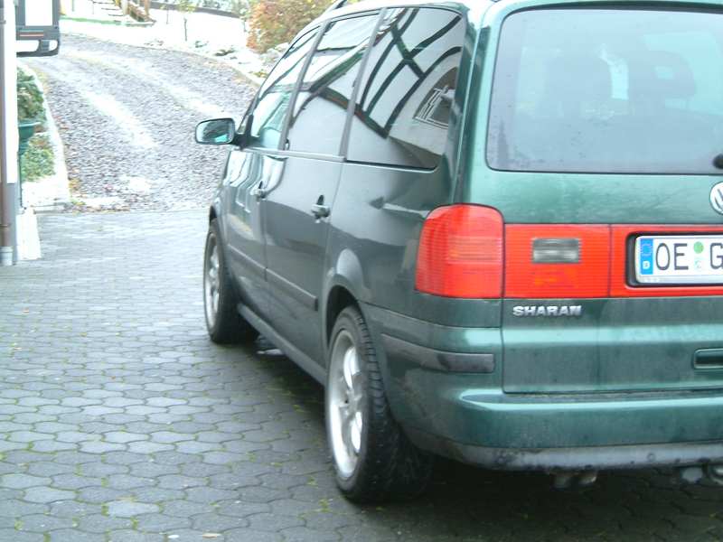

Ich hab jetzt die 30mm-Scheiben drauf:
Die Winterfelgen (VW „Monaco“ 7x16) lassen sich problemlos mit den serienmässigen Radschrauben verschrauben. In der Länge sind noch 2-3mm Luft.
Mit der Spurverbreiterung ist der Unterschied zwischen den Sommer- und Winterrädern gar nicht mehr so extrem:
Sommer: 8x17 ET 35 mit 235/45
Winter: 7X16 ET 29 mit 215/55

Hab noch schnell ein paar Bilder gemacht ehe ich die Winterreifen montiert habe:
Mit Spurverbreiterung hinten:
Spurverbreiterung vorne

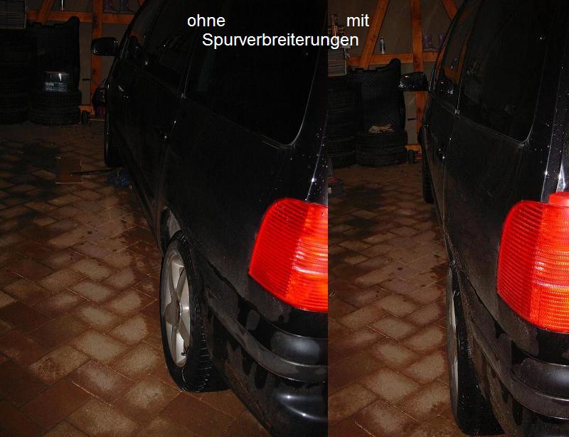

#49
So, meine H & R Spurverbreiterung ist montiert, hinten und vorne 60 mm pro Achse, wenn schon, denn schon.
