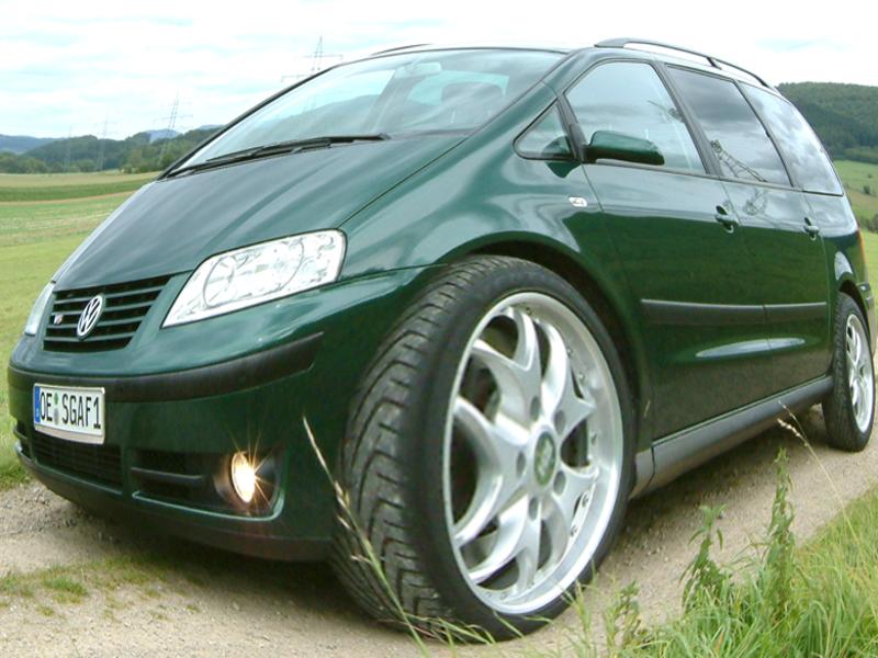

ich habe der Optik wegen 20mm-Verbreiterungen von H&R sowohl auf der Vorder- als auch der Hinterachse zusammen mit den serienmäßigen 16"-Felgen und 215er Reifen montiert. Alles mit TÜV-Segen ohne Umbauarbeiten. Allerdings dürften die 20 mm - insbesondere an der Vorderachse - das Maximum sein; danach werden mit Sicherheit Karosseriearbeiten nötig. Die Hinterachse könnte noch 5 mm mehr „vertragen“, wollte ich jedoch nicht. Wenn Du willst, kann ich morgen mal ein paar Fotos ins Album stellen.

@Voug: die Bilder würden mich interessieren. Wenn Du sie bitte in dein Album stellen würdest.
Hallo Windstar,
die Bilder sind im Album. Falls Du sie länger brauchst, speichere sie bitte auf Deiner Platte; ich räume sie nächste Woche wieder weg (Ordnung muß sein :wink: )

Habe fertig und meinem Gali vorne und hinten verschraubte Spurverbreiterungen von H&R, jeweils 25mm auf jeder Seite verpasst.
Sieht ganz ordentlich aus finde ich. Werd demnächst mal ein paar Bilder reinstellen. Noch beim TÜV vorbeischauen und gut is.
