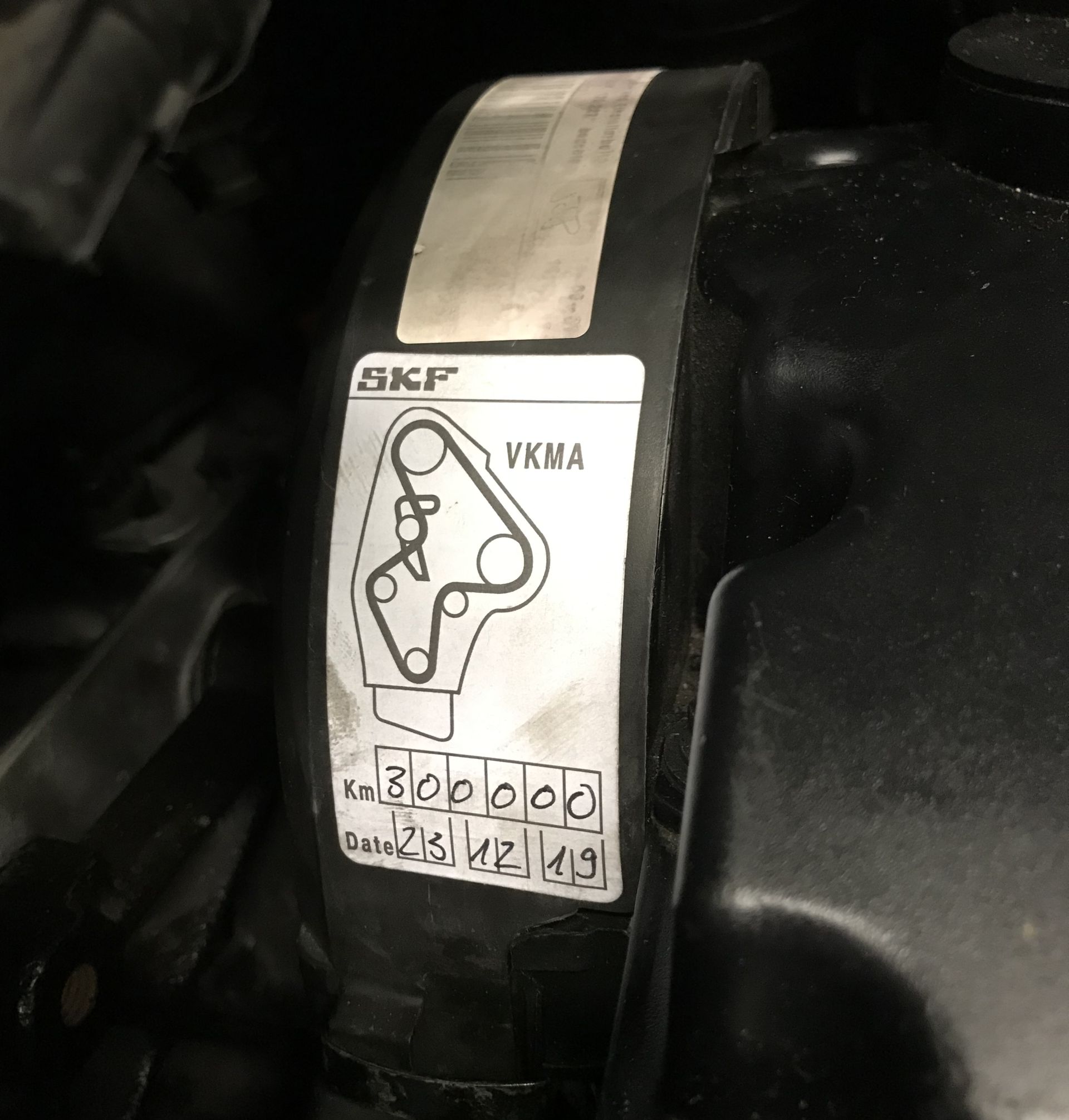

Los ging es schon Anfang des Jahres mit Überdruck im Ausgleichsbehälter – auch nach längerem Stehen bei kaltem Motor. Nach Tausch des Behälter-Deckels (ich hab nicht wirklich dran geglaubt) war auch schnell klar dass die ZKD wohl durch ist. Da wir noch ca. 8000km bis zum nächsten Zahnriemen-Wechselintervall (300.000km) hatten wollten wir die Reparatur noch etwas hinausschieben, um gleich beide Fliegen mit einer Klappe zu schlagen – kostet ja alles und kaputter kanns ja nicht werden. Dachten wir zumindest…

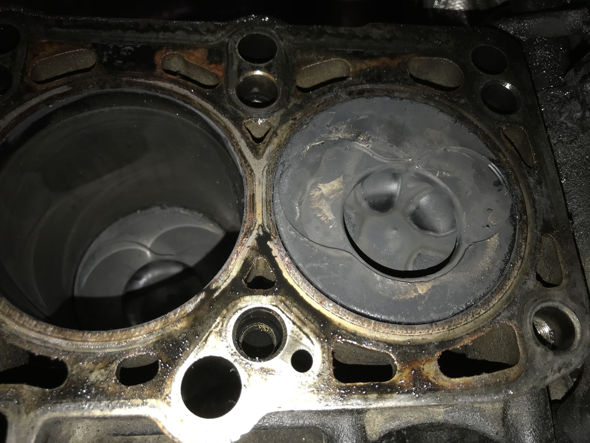

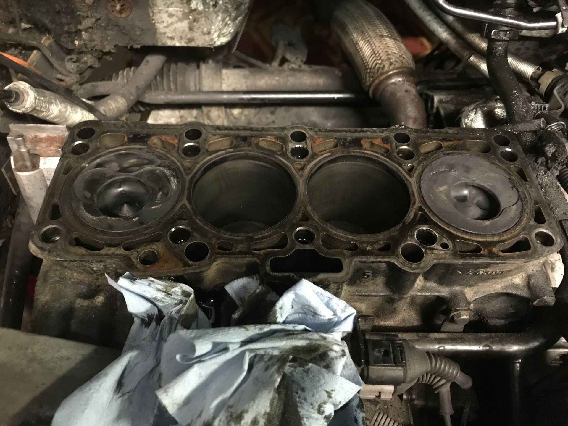

Der Motorblock ohne Kopf vor der Reinigung. Deutlich zu erkennen sind die Abgas-Ablagerungen oben Richtung Wasserkanäle – und zwar an jedem Zylinder.
Hier nochmal von Nahem.
Der halbwegs gereinigte Motorblock. Den Verzug hab ich mit einem Haarlineal und Fühlerlehre überprüft und für IO befunden.

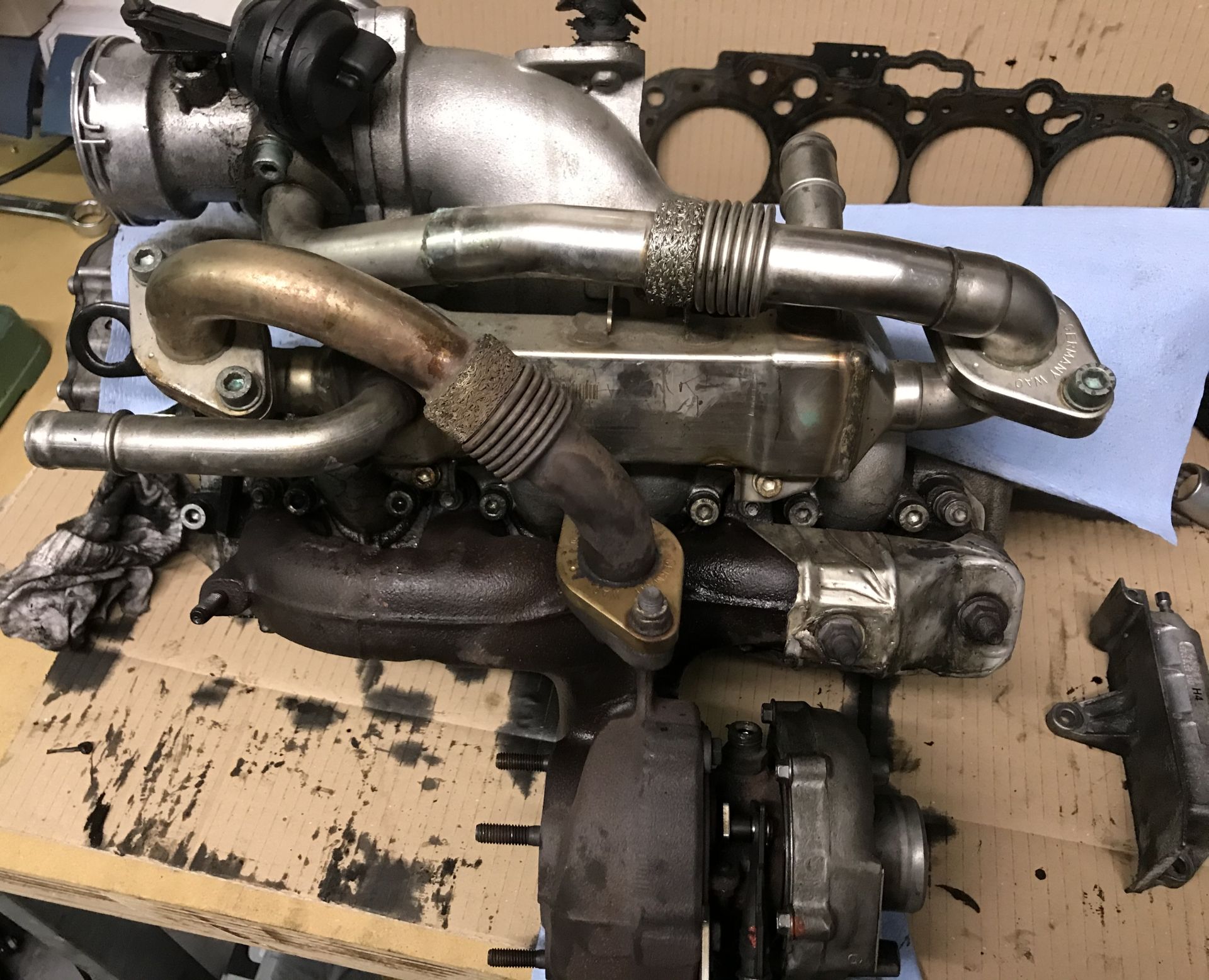

Zylinderkopf von hinten mit Turbolader, AGR (oben), Abgaskrümmer. Rechts sieht man den alten Hydraulikspanner des Zahnriemens, hinten die alte Zylinderkopfdichtung. Oben noch eine zerfeledderte Halterung für die Motorabdeckung – war unschön kam später auch neu .

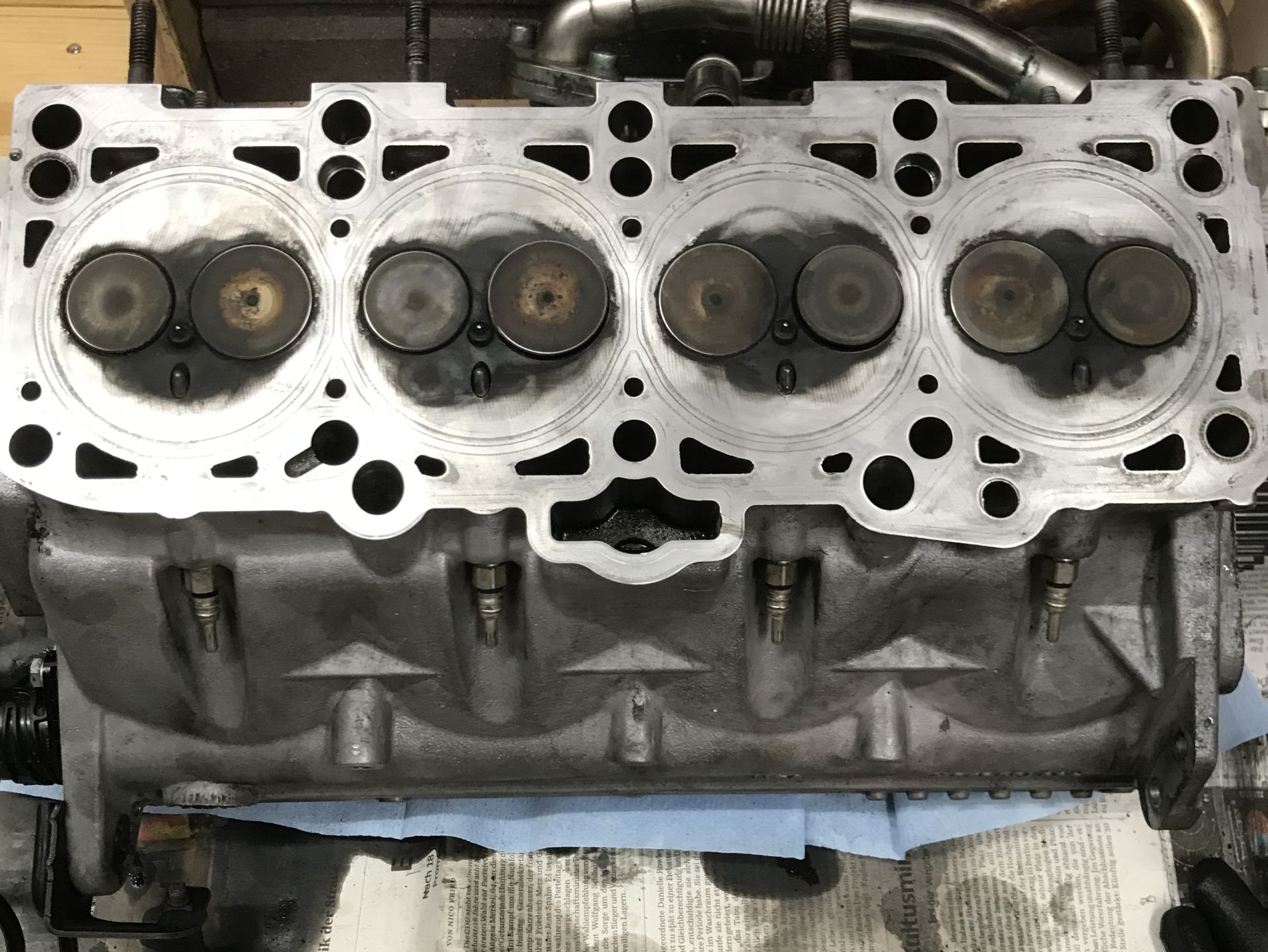

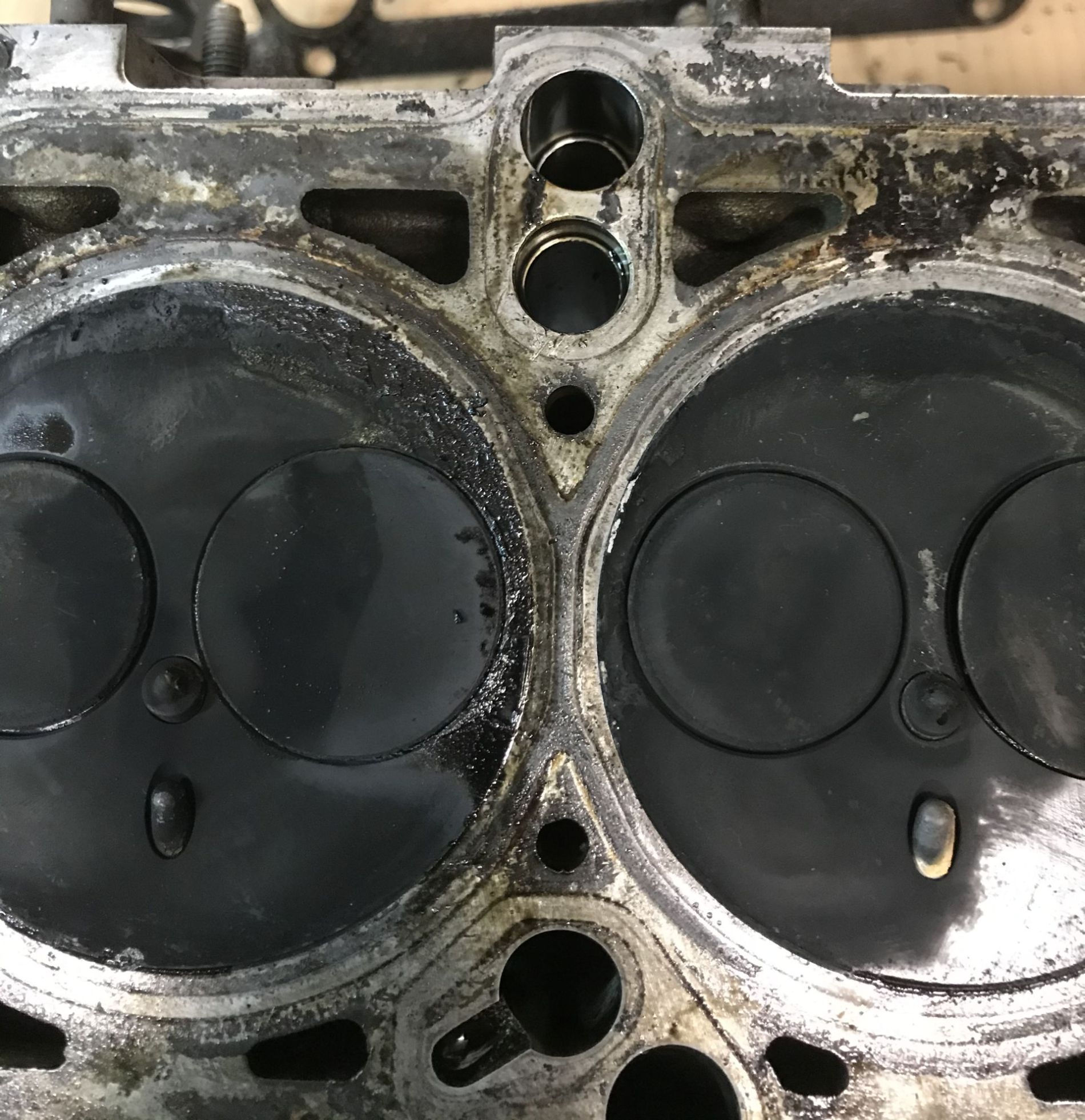

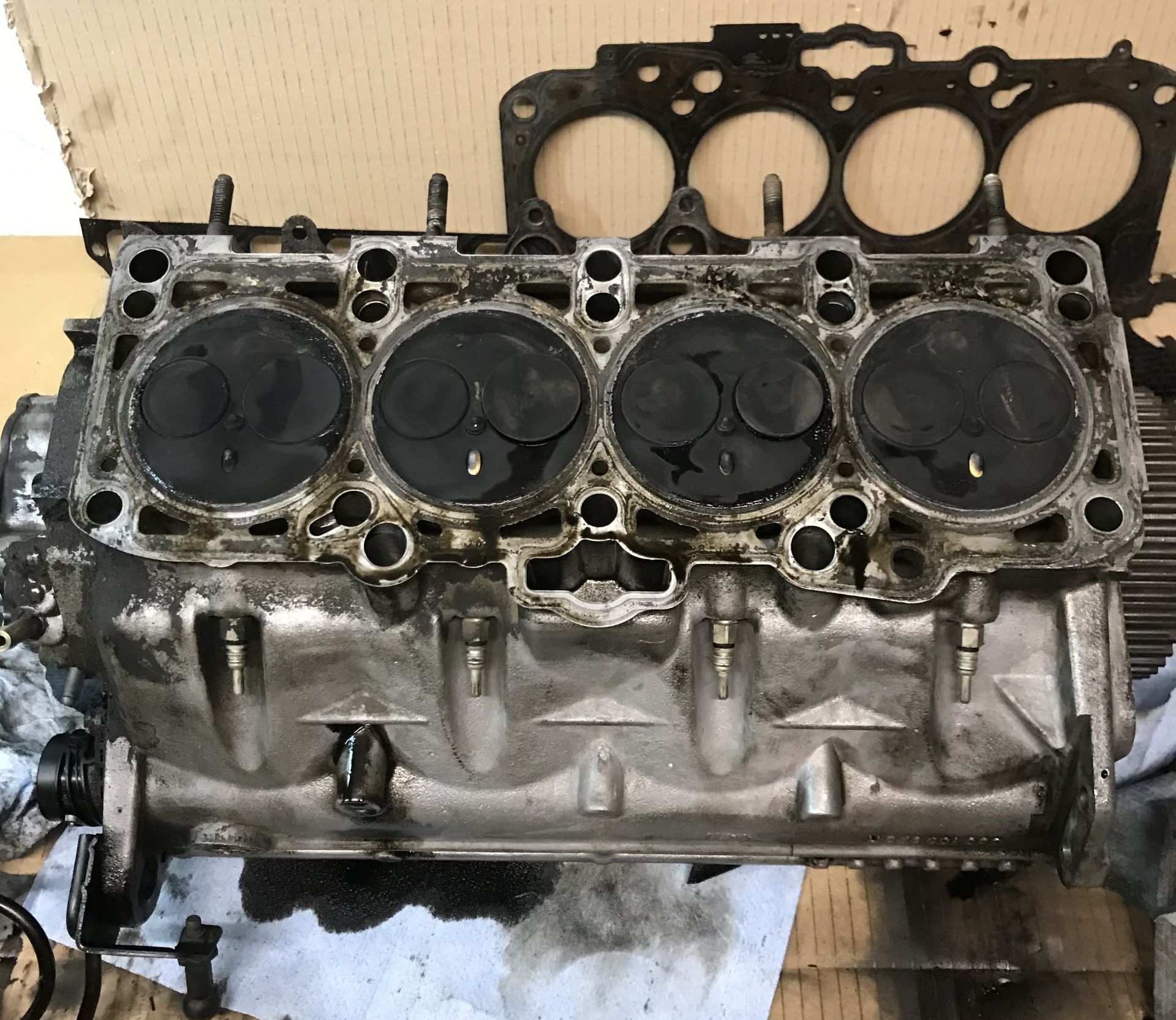

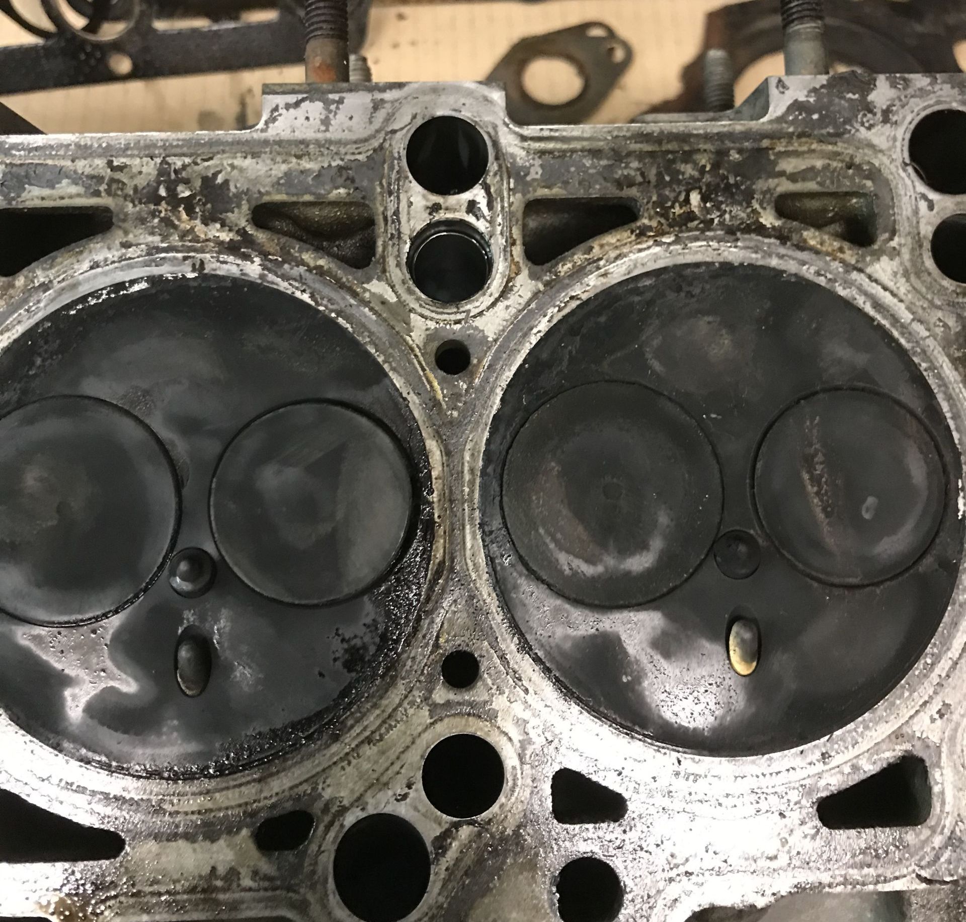

Der Kopf von unten.
Und auch hier nochmal von Nahem.
Halbwegs gereinigter Kopf. Auch hier den Verzug geprüft mittels Haarlineal und Fühlerlehre.

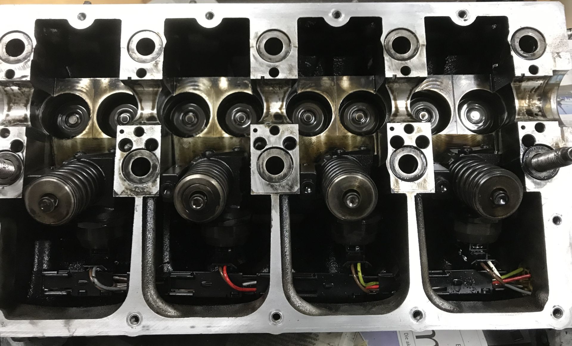

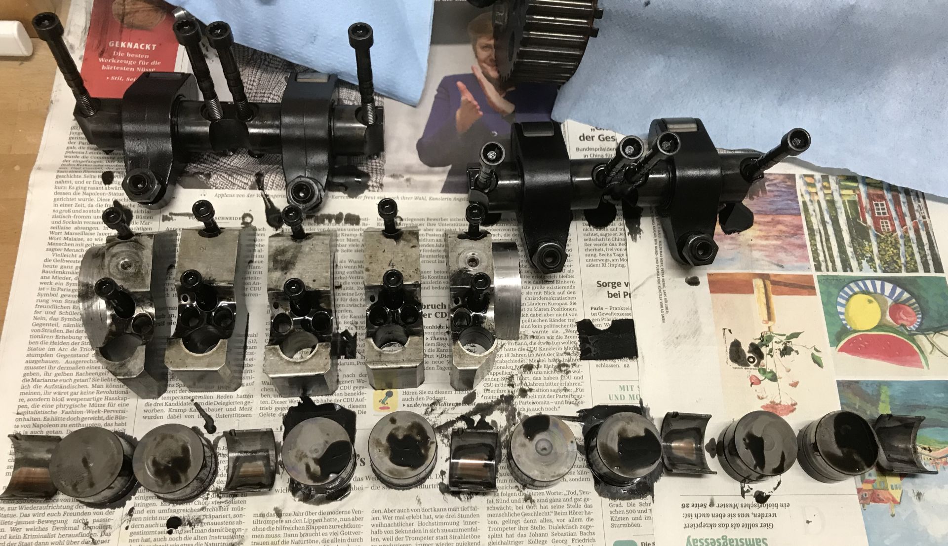

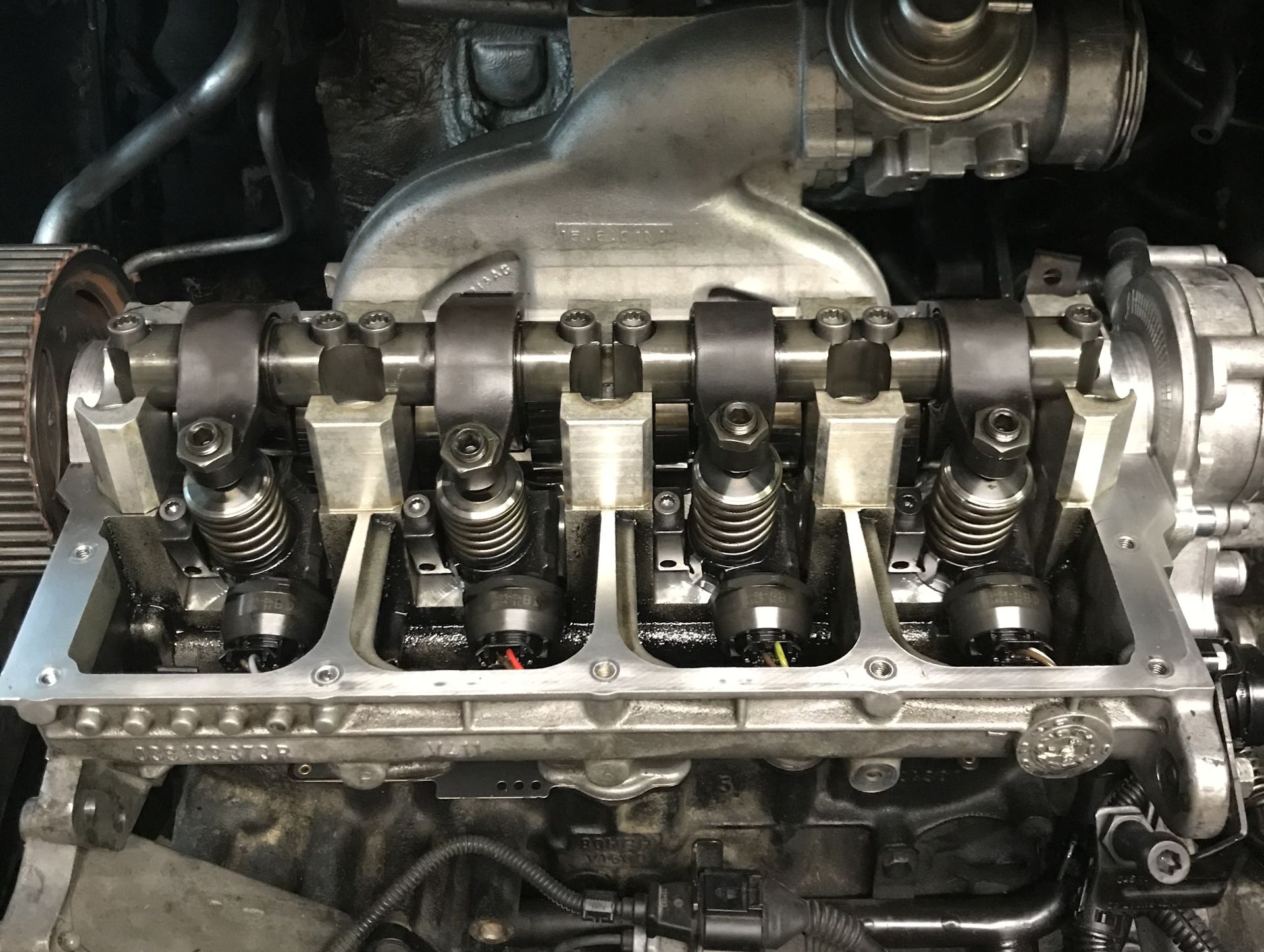

Ausgebaute Teile aus dem Kopf: oben die Schwinghebelachsen, mittig die Nockenwellen-Befestigungen, unten die alten unteren Lagerschalen und Hydros.
Die Nockenwelle.

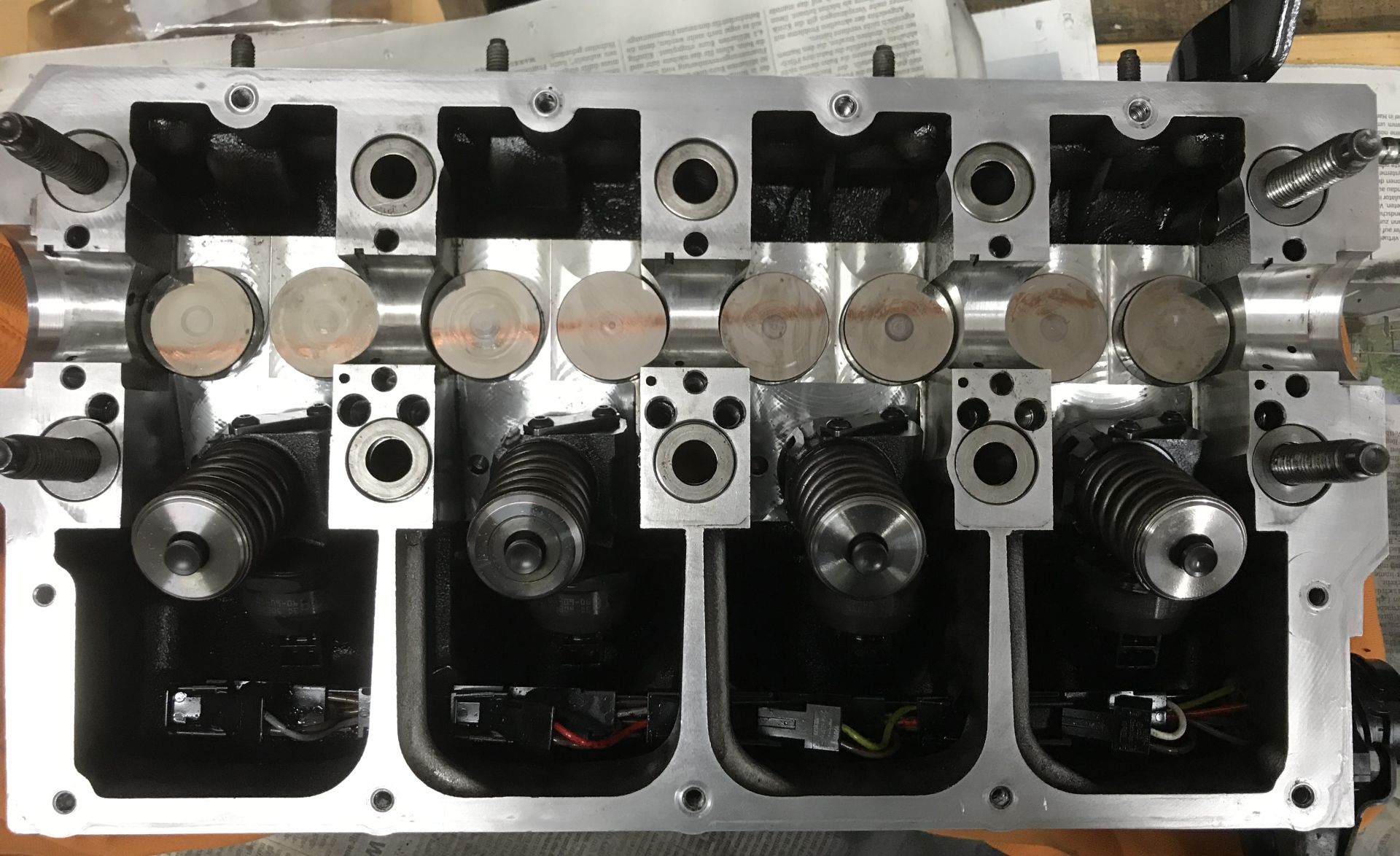

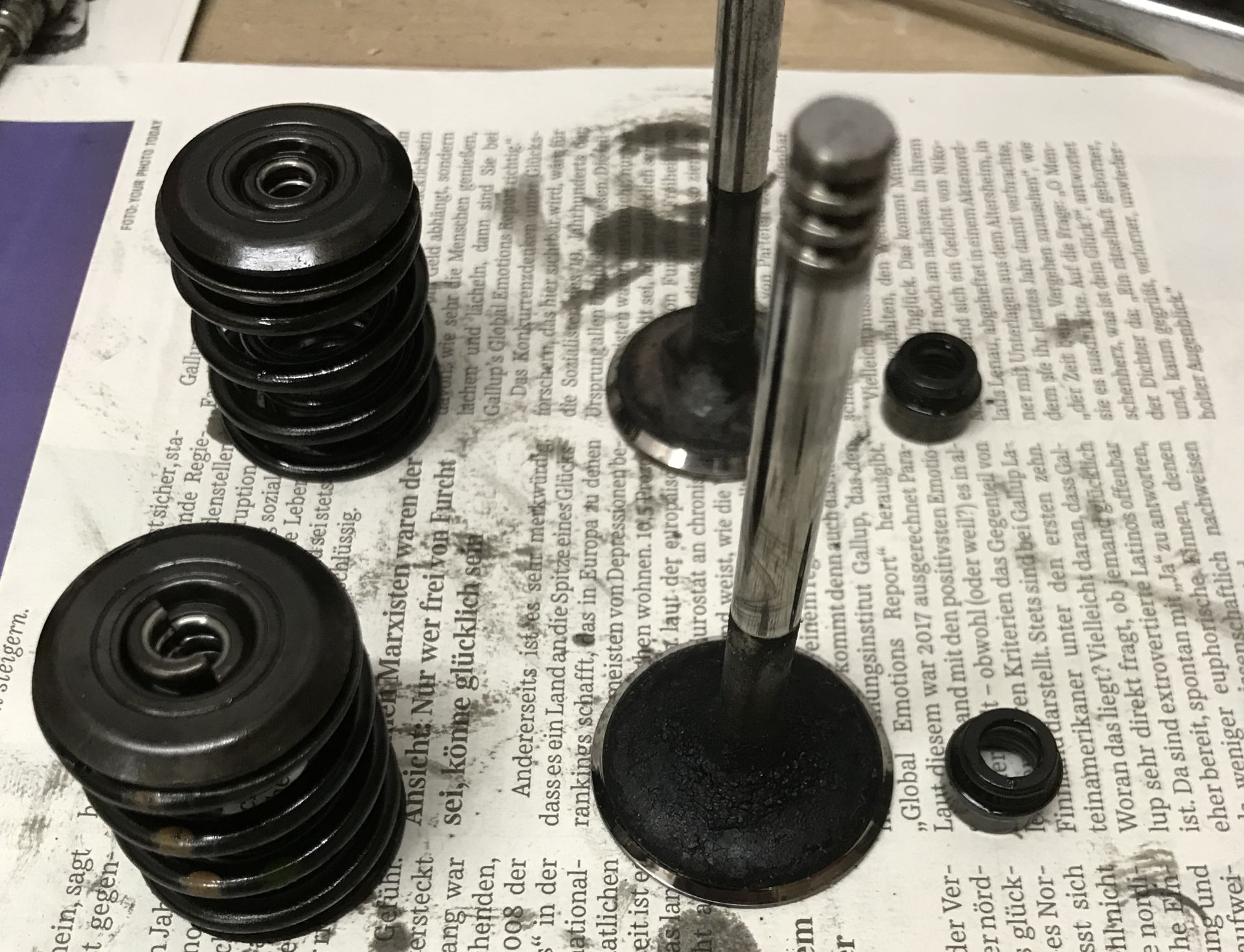

Der Kopf ohne Nockenwelle, Lagerschalen und Hydros – jetzt werden die Ventilschaftdichtungen gemacht.
Der erste Satz ausgebauter Ventile.

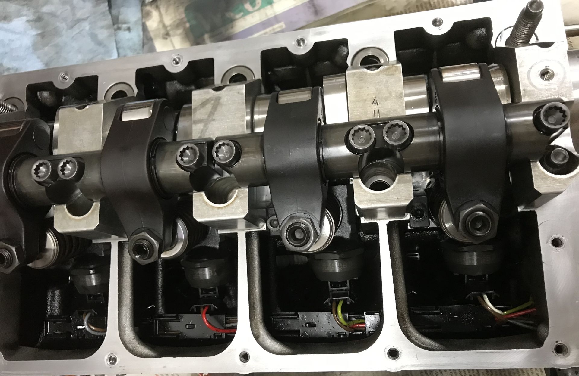

Alle Ventilschäfte neu abgedichtet, Hydros eingesetzt. Auch die PDEs wurden neu abgedichet und sind hier noch nicht richtig befestigt, nur eingesteckt.

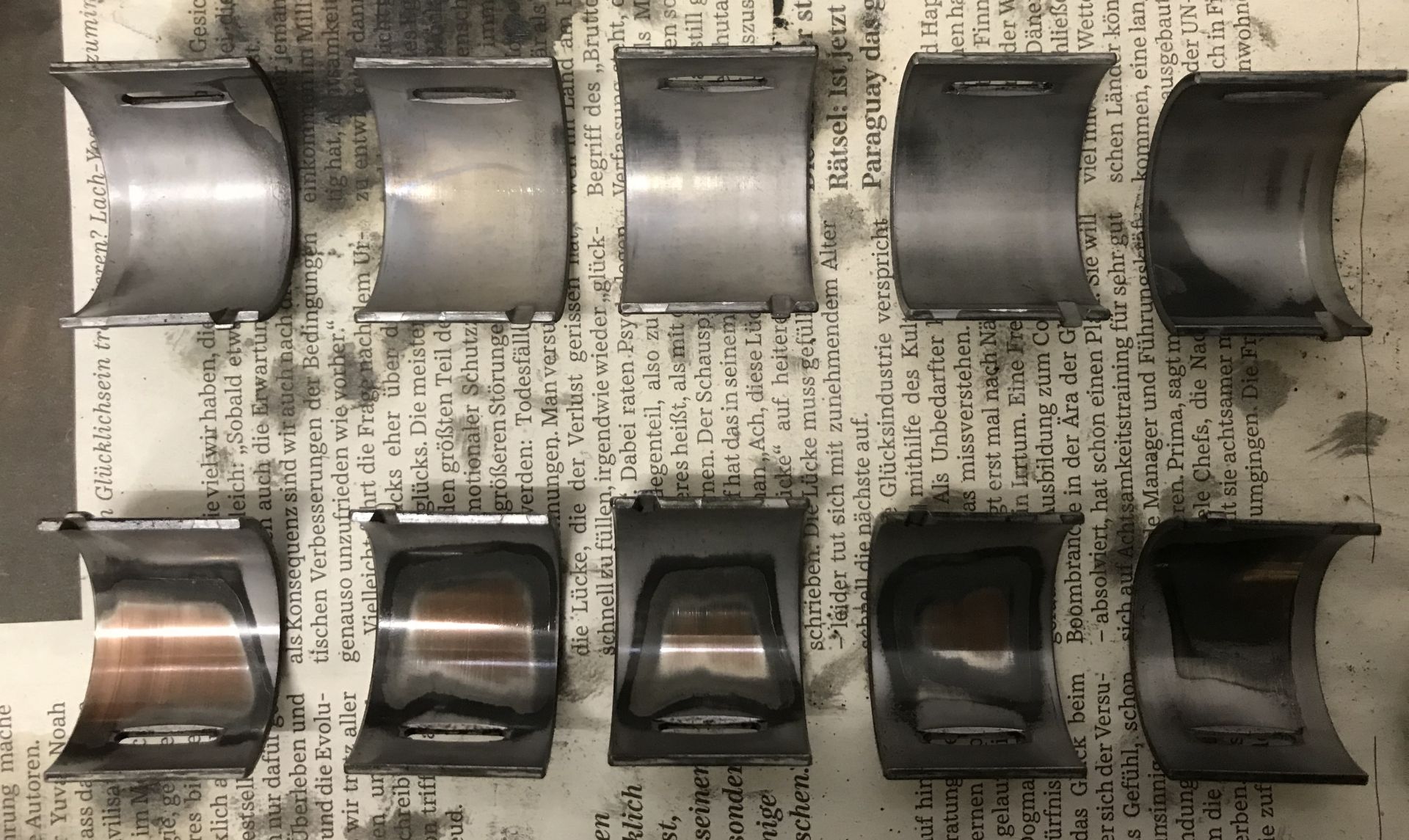

Die alten Nockenwellen-Lagerschalen. Die unteren weisen schon stärkeren Verschleiß auf, die oberen wären noch ok gewesen.

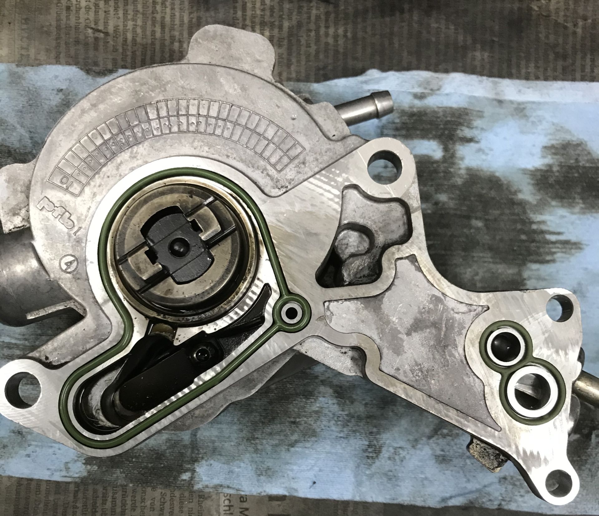

Auch die Pumpe hat neue Dichtungen spendiert bekommen.

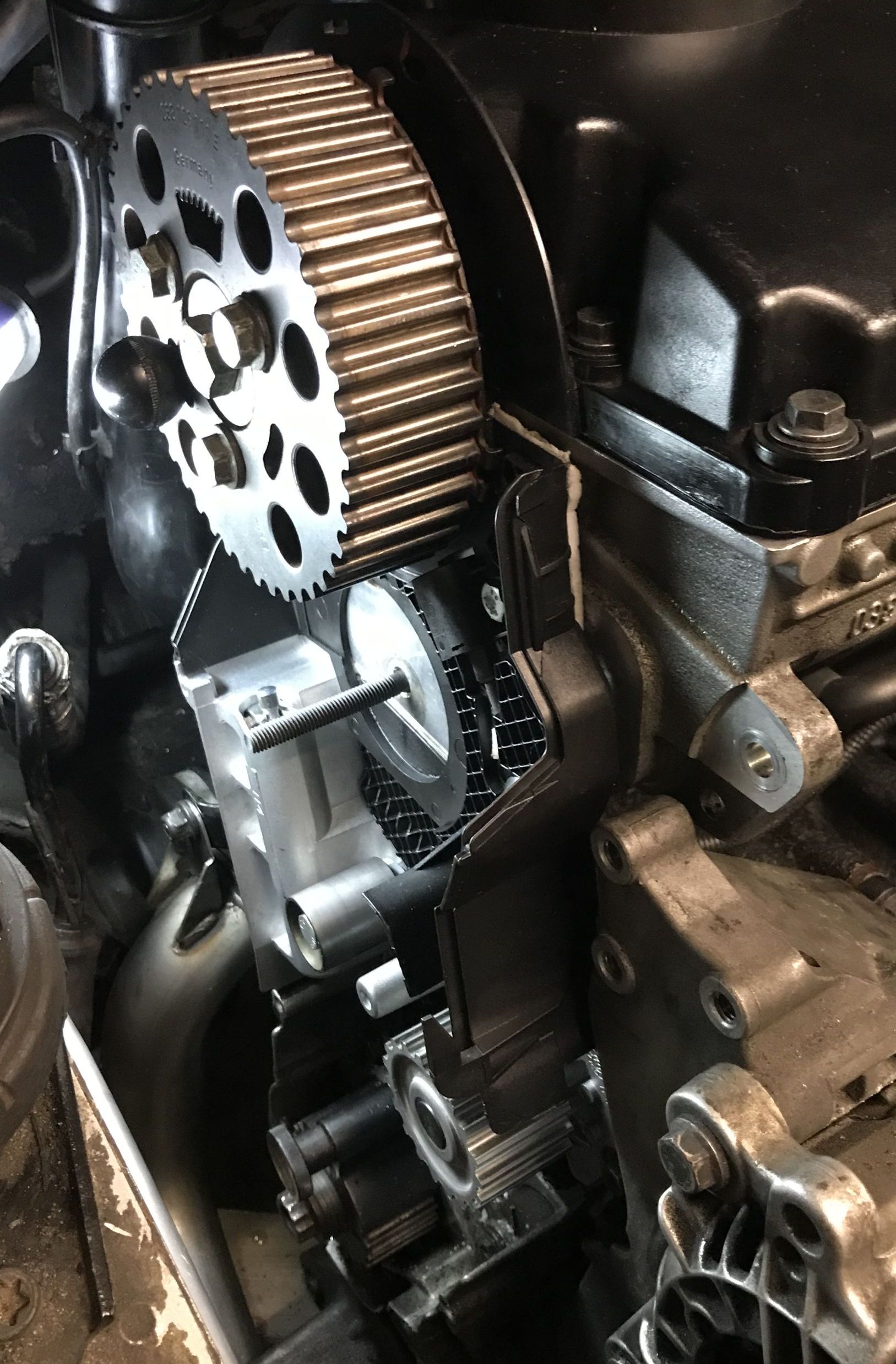

Neue Wasserpumpe, neuer Hydraulikspanner, neuer Stehbolzen. Auch der Plastikschutz hinterm Zahnriemen ist neu – der alte hat beim Ausbau etwas gelitten (war auch schon angeschlagen…). Haube ist auch wieder drauf.
Ein Weihnachtsgeschenk an mich selbst. Den nächsten ZR-Wechsel mach ich definitv selbst – dass war der leichteste Part der ganzen Aktion.

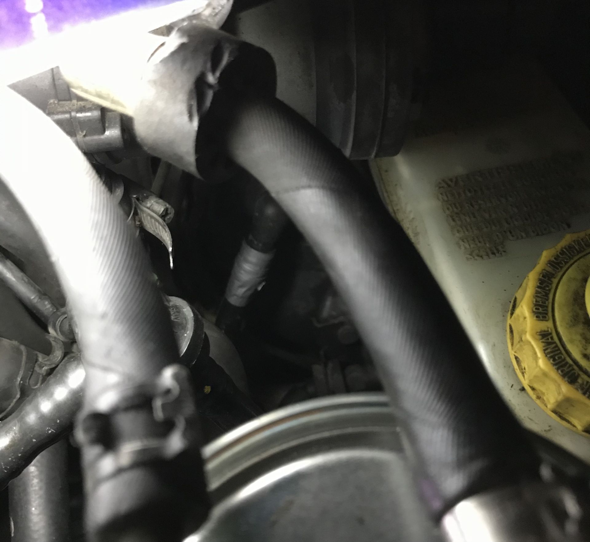

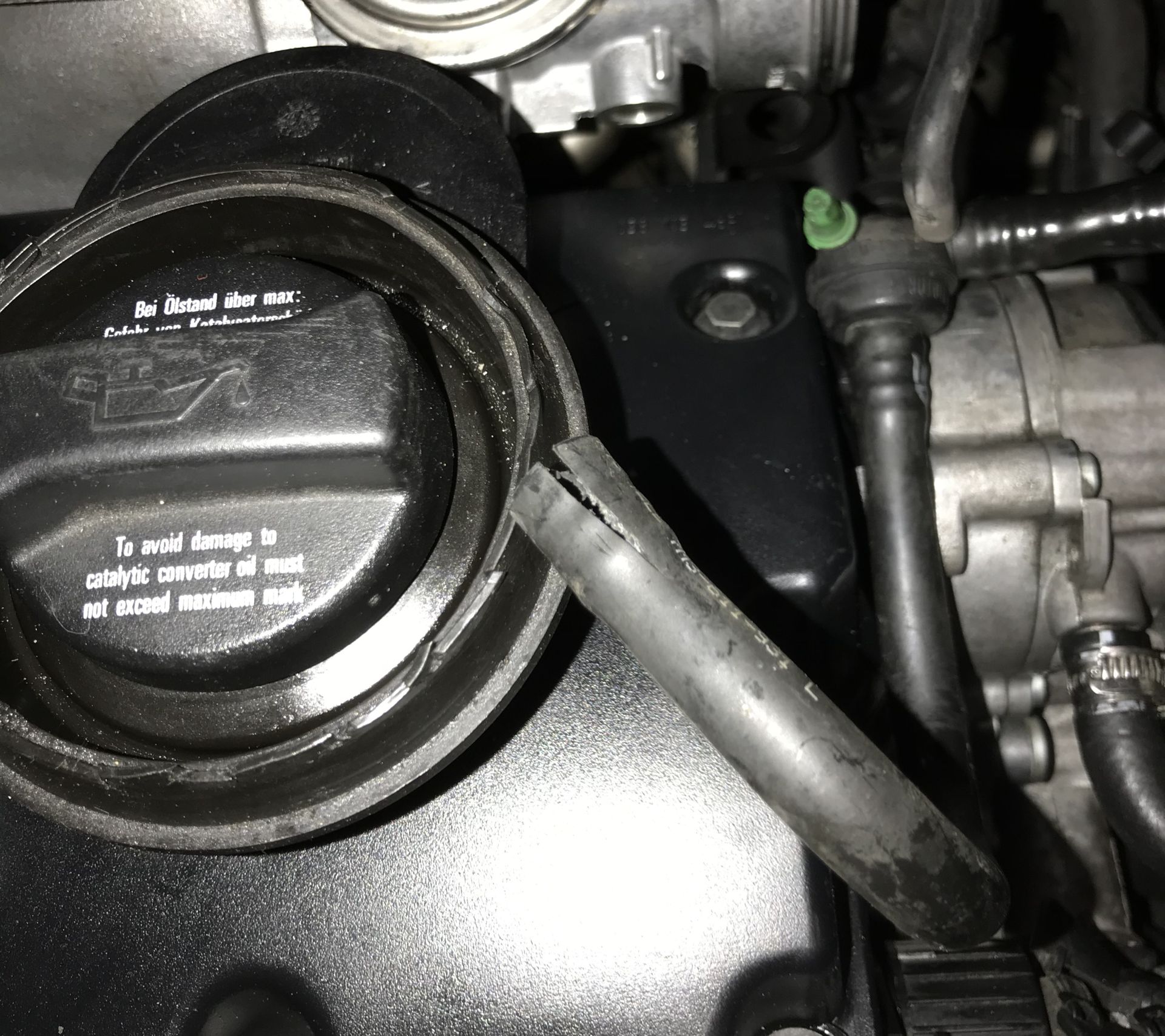

Nach der ersten Probefahrt keine Leistung und harte Bremse – das berühmte Unterdruckrohr zwischen Unterdruckpumpe/Dieselpumpe und Bremskraftverstärker war schuld. Nach dem Geflicke ging zumindest die Bremse wieder – Leistung war aber immernoch keine da.
Neues Rohr – vorsichtshalber mit Baumarkt-Dämmungsrohr geschützt. Obs was bringt und dauerhaft hält wird die Zeit zeigen. Auch zu sehen: neuer Dieselfilter.
