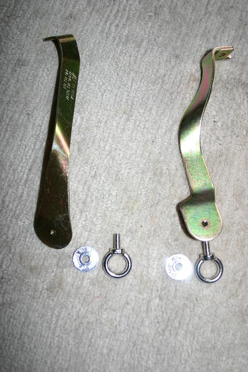

1 Gepäcknetz: 7M0 861 867 A - ca 131,- EUR netto –-> kann man auch für um die 30 EUR ersteigern
1 Befestigungswinkel links: 7M3 861 821 – ca 5,60 EUR netto
1 Befestigungswinkel rechts: 7M3 861 822 – ca 5,60 EUR netto
2 Augenschrauben: 7M0 861 899 – je ca 5,50 EUR netto
2 Distanzstücke 7M0 861 863 – je ca 2,90 EUR netto

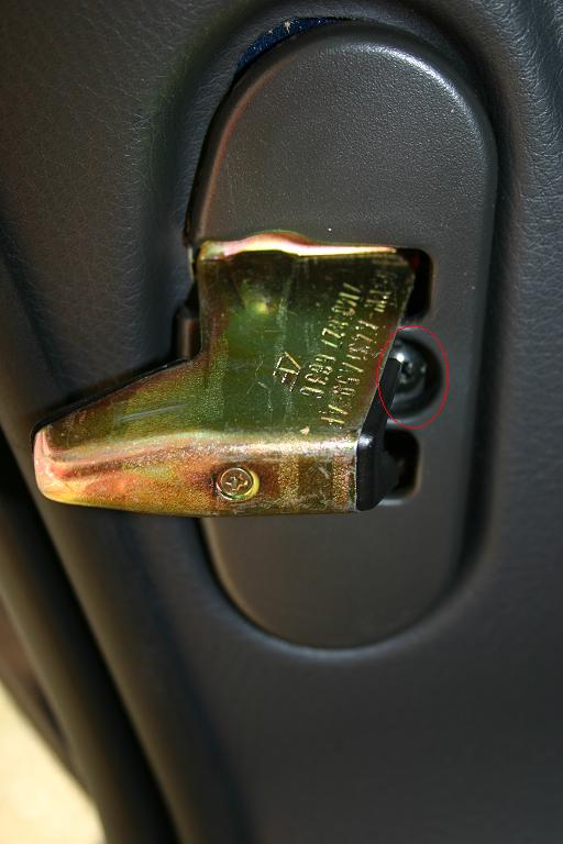

Befestigungswinkel links und rechts, unten die Augenschrauben (=die eigentlichen Befestigungs-Ösen) und die Distanzstücke, die von hinten in die Verkleidung gedrückt werden)

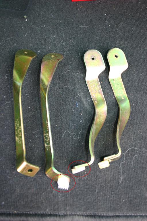

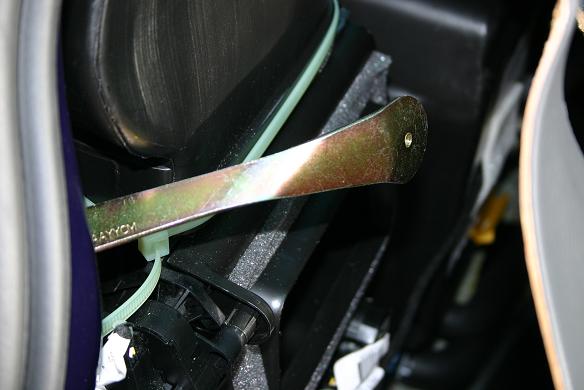

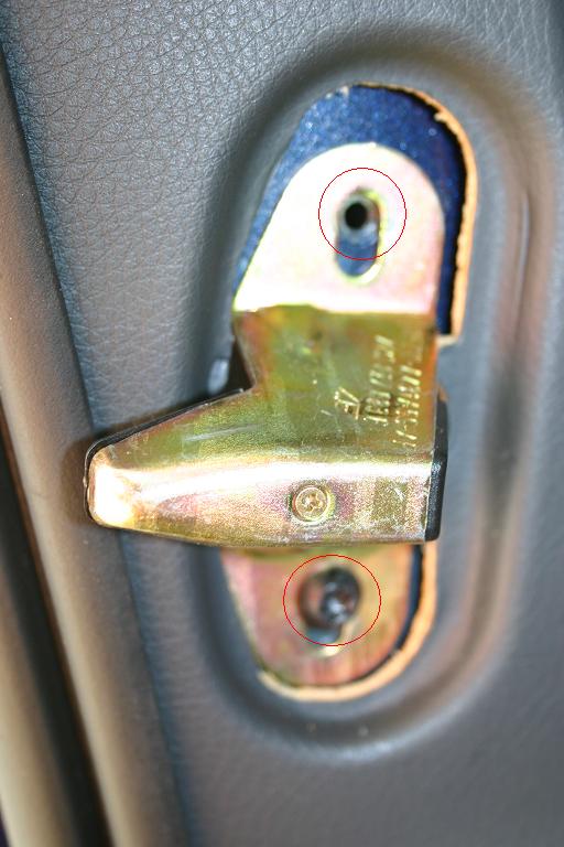

Anmerkung: Ich hatte sowohl die Winkel für das alte Modell (7M0 861 821 und 7M0 861 822) als auch die Winkel für das neue Modell (7M3 861 821 und 7M3 861 822) – die passen prinzipiell allesamt bei allen Modellen. Besser zu handhaben sind aber die 7M3er, weil die eine Plastikführung (siehe Bild) haben, die beim Festschrauben die richtige Position fixiert. Bei Seat habe ich diese nicht bekommen, dafür musste ich zur VW-Werkstatt. Ich würde Euch auf jeden Fall zu den 7M3ern raten.
Hier direkt nebeneinander die Halter 7M0… und 7M3… - bei den 7M3ern ist rot markiert der Plastikhalter, der die Einbaurichtung fixiert.

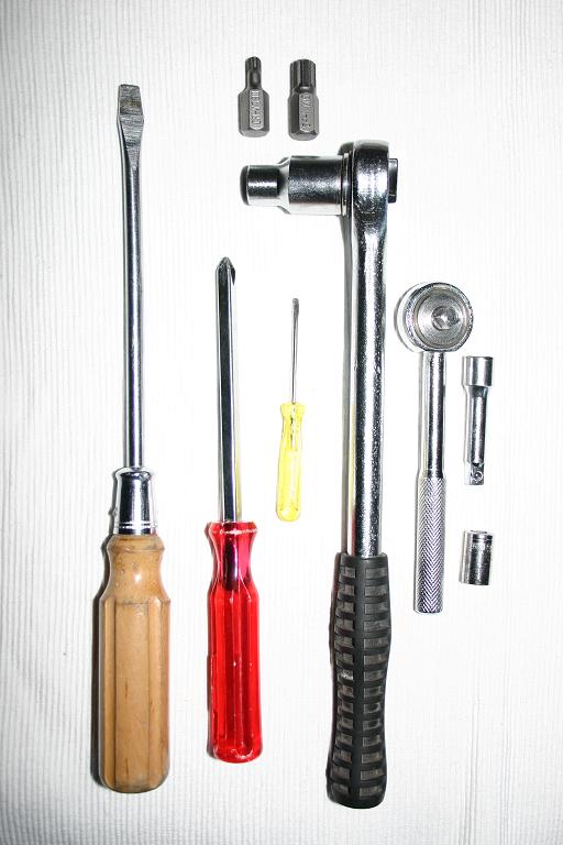

Benötigtes Werkzeug:
1.) große Ratsche mit:
a) 10er-Stern-Bit
b) 30er-Torx-Bit
2.) kleine Ratsche mit
a.) 8mm-Muttern-Bit
b) Verlängerung
3.) Bohrmaschine mit
a) 11mm-Holzbohrer mit Zentrierspitze (scharf!)
4.) Schlitz-Schraubenzieher groß
5.) Kreuz-Schraubenzieher groß
6.) Schlitzschraubenzieher winzig (zum Raushebeln von Schraubenabdeckungen)
7.) Taschenspiegel
8.) stabile Reißzwecke
9.) Taschenlampe
Zusätzlich noch: Taschenlampe, Taschenspiegel, Reißzwecke, Bohrmaschine und 11mm Holzbohrer mit Zentrierspitze

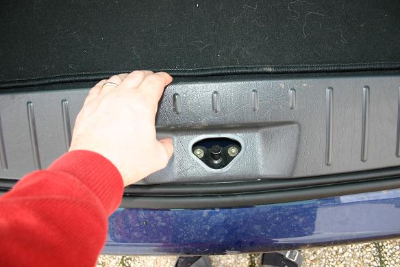

- Ladeschutzkante herausbauen (nach oben wegziehen, ist nur geclipst)
Ladeschutzkante von unten: nur geclipst

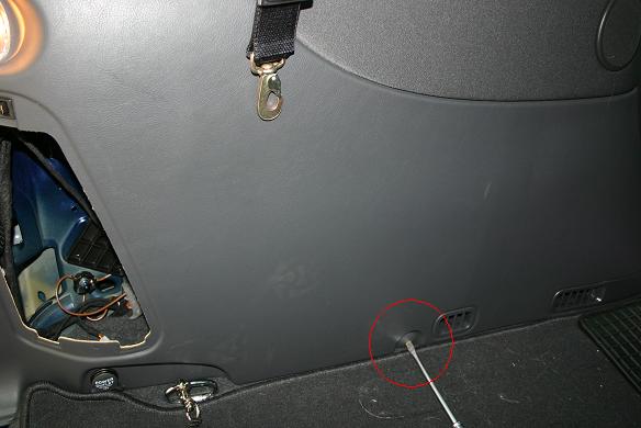

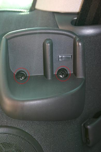

Dicke Schraube (Kunststoff) im Bodenbereich der Seitenverkleidung lösen.

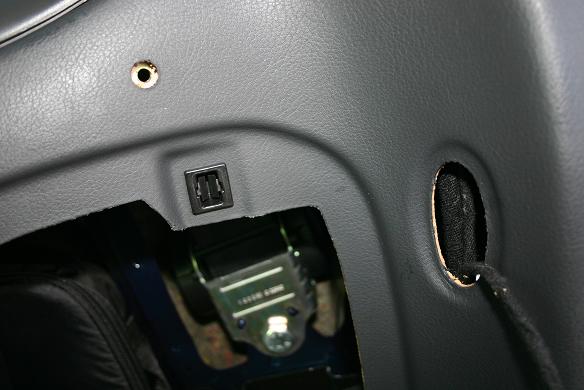

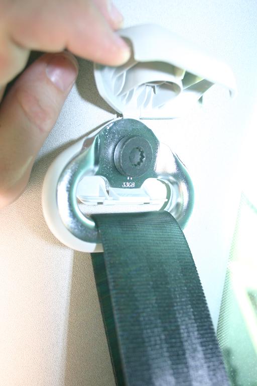

- Sicherheitsgurt oben links demontieren (Verkleidung ist unten geclipst, vorsichtig hebeln und Verkleidung dann nach oben wegklappen – nun mit 10er-Stern-Bit abschrauben)

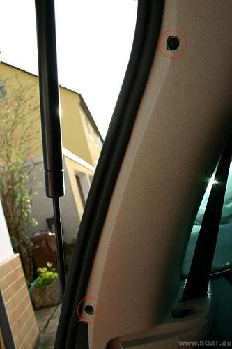

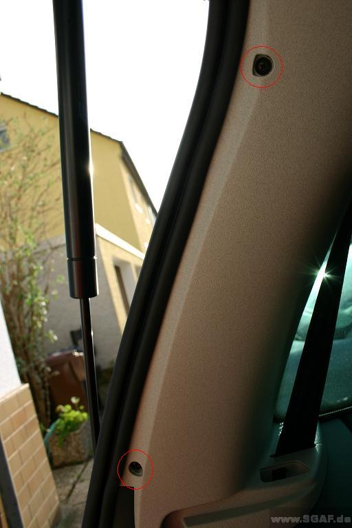

- D-Säulenverkleidung entfernen:
- Abdeckkappen raushebeln, die beiden Schrauben darunter entfernen

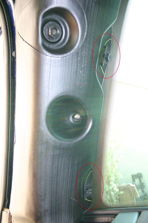

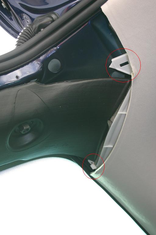

Die Verkleidung vorsichtig (!) raushebeln. Sie ist zwei Mal seitlich des Ausstellfensters geclipst, einmal am Himmel nahe der Scheibe und einmal am Himmel nahe der Heckklappe. Seitliches Ziehen hilft, da die Clip-Aufnahmen selbst seitlich nur gesteckt sind und teilweise leichter selbst rausgehen als der Clip zu lösen ist.
Unten ist die D-Säulenverkleidung mit Nasen unter die Seitenverkleidung gesteckt.
Hier sind die Clipse nahe der Scheibe zu sehen
Hier ist die D-Säulenverkleidung am Himmel geclipst

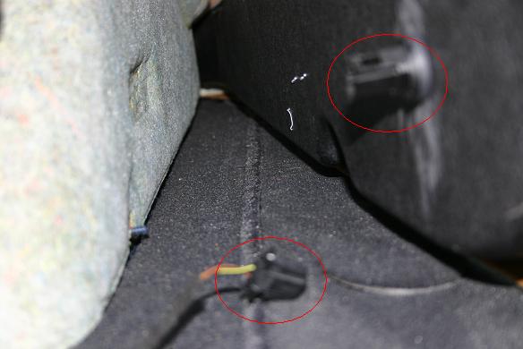

Evtl. unten noch einen Stecker lösen, sollte aber auch so weit genug zur Seite gehen.
Weiterer Stecker neben 12-V-Dose

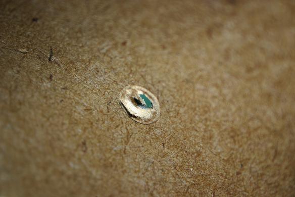

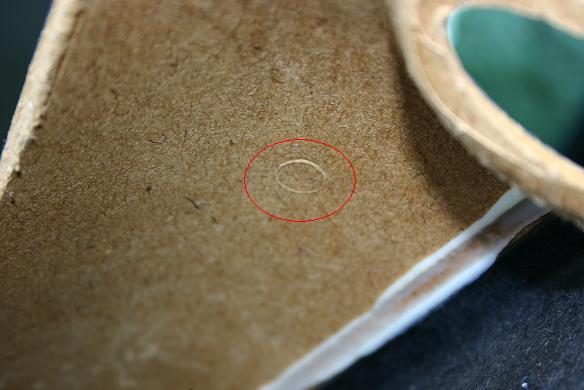

Jetzt sieht man auf der Rückseite der Abdeckung einen Kreis markiert, wo die Öse befestigt werden soll (Vorsicht! Ist der hintere Kreis, ca. 19 cm vom Rand weg, davor der ist für was auch immer gedacht.)
Der vorgestanzte Kreis markiert die Position, wo die Öse sitzen soll
Mit einer starken Nadel, Reißzwecke oder einem 1mm-Bohrer in der Mitte der Kreismarkierung die Verkleidung durchbohren.
Nun von außen (also von der guten, ins Fahrzeuginnere gewandten Seite) den Zentrierbohrer ansetzen und ein sauberes 11mm-Loch bohren.

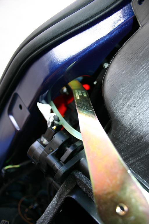

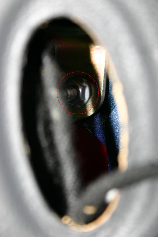

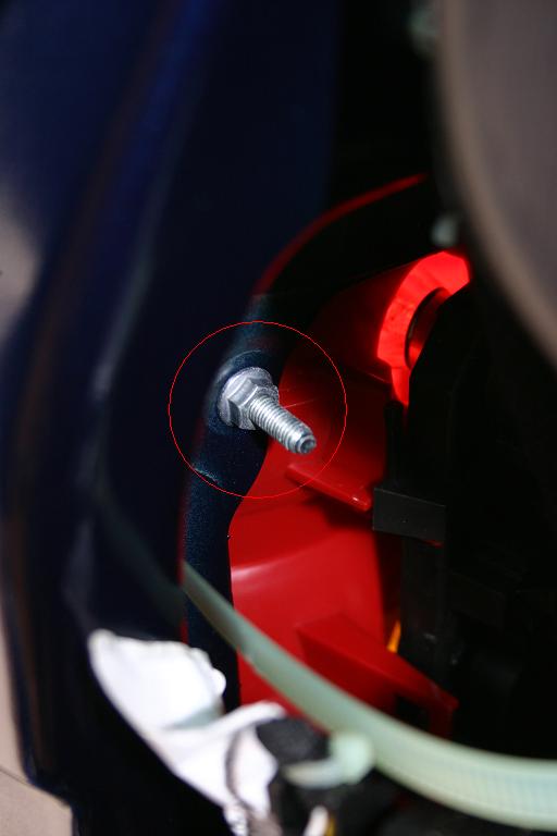

Das Winkelblech an der Schraube neben der Rückleuchte befestigen. Dazu mit 8mm-Bit die dort befestigte Mutter lösen, den Halter aufstecken und mit der vorher entfernten Mutter festschrauben. Nun sollte das Blech genau hinter dem gebohrten Loch mit seinem Gewindeloch enden.
Hier soll der Winkel dran befestigt werden
Hier ist der Winkel angeschraubt
So sieht das von vorne aus. Das Loch in dem Winkel hat das Gewinde, in welches die Augenschraube hinterher geschraubt wird.

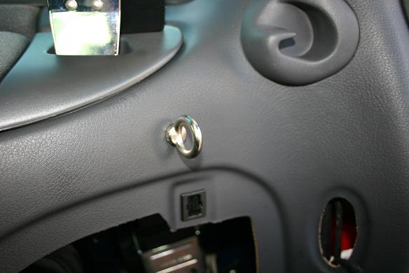

- Nun kann man die Augenschraube festschrauben (handfest)

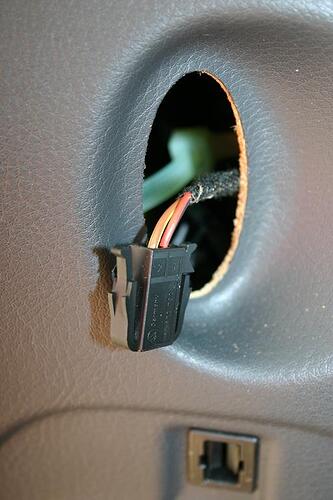

Leuchte entfernen (nur gesteckt)

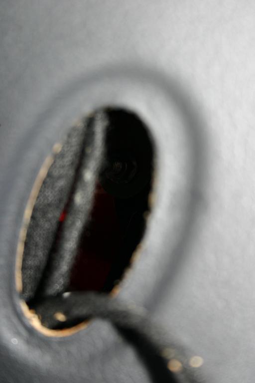

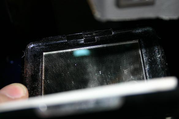

- mit Handspiegel und Taschenlampe die Lochmarkierung im Seitenfach ausfindig machen (man fühlt sie auch, da der Rand leicht vertieft ist) und mit einer Nadel oder festen Reißzwecke die Mitte (!) des vorgestanzten Kreises markieren
Mit dem Spiegel erkennt man den markierten Kreis sehr gut. Auch wenn man das anhand dieses Fotos nicht vermuten würde…

- Augenschraube einschrauben. FERTIG! Bier aufmachen. 8)

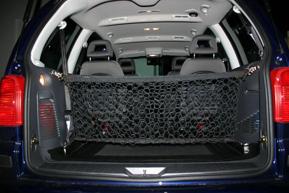

und so sieht das ganze dann samt Gepäcknetz aus…
