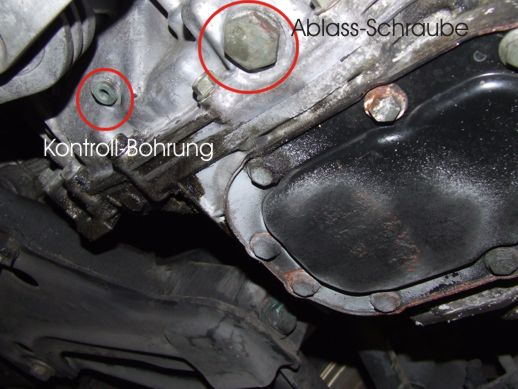

Hier das Getriebe von unten, die grosse Schraube ist die Ablass-Schraube, die Kleine gehört zur Kontroll-Öffnung für den Ölstand.

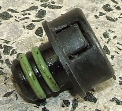

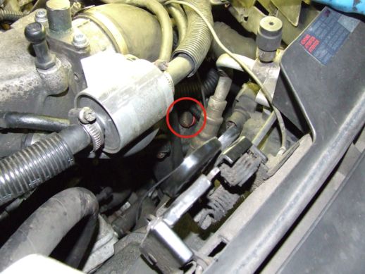

Zum Einfüllen des neuen Öls (G 052 990 A2) muss die rote Schutzkappe (01M 321 435B) entfernt werden, die dabei zerstört wird. Die Kappe ist zusammengeclipst und kann mit einem Schraubendreher an der Verbindungsstelle auseinandergehebelt werden. Der dann freiliegende Verschluss wird einfach nach oben abgezogen.
Lt. Original-Anleitung sollen auch die hier angebrachten Masseleitungen entfernt werden, um leichter an die Einfüll-Öffnung zu gelangen, dies ist aber nicht unbedingt notwendig.

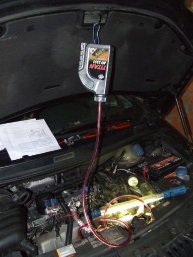

Hier wird der Einfüllschlauch eingehängt und so befestigt, dass er nicht unbemerkt herausrutschen kann

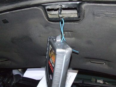

Am anderen Ende des Schlauchs wird eine Ölflasche angeschlossen, die zum Ausgleich des entstehenden Unterdrucks eine Öffnung benötigt.
EDIT: Die im Bild gezeigte Ölsorte ATF3353 scheint keine VW-Freigabe mehr zu haben. Aktuell ist die Sorte ATF4400 (Stand 2012).
Wenn das Öl in dieser Flasche zur Neige geht, kann man weiteres Öl einfach durch die Entlüftungs-Öffnung nachfüllen. Eine Schlauchklemme in der Einfüll-Leitung ist recht nützlich, um den Ölfluss abzustellen, ohne den Schlauch umständlich herausziehen und evtl. nochmal einstecken zu müssen, wenn noch nicht genügend Öl eingefüllt wurde.
