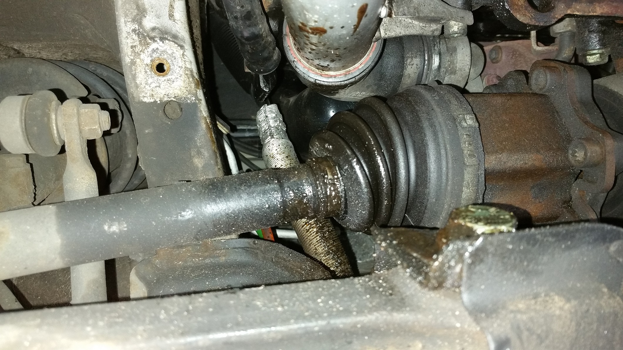

Hallo Leute,
bin gerade dabei meine TÜV-Durchsicht zu machen (habe Mittwoch Termin) und dabei
folgendes festgestellt (siehe Fotos)
Kann jemand anhand der Fotos abschätzen wie schwerwiegend so ein Schaden ist?
Und ist das ohne Bühne reperabel?

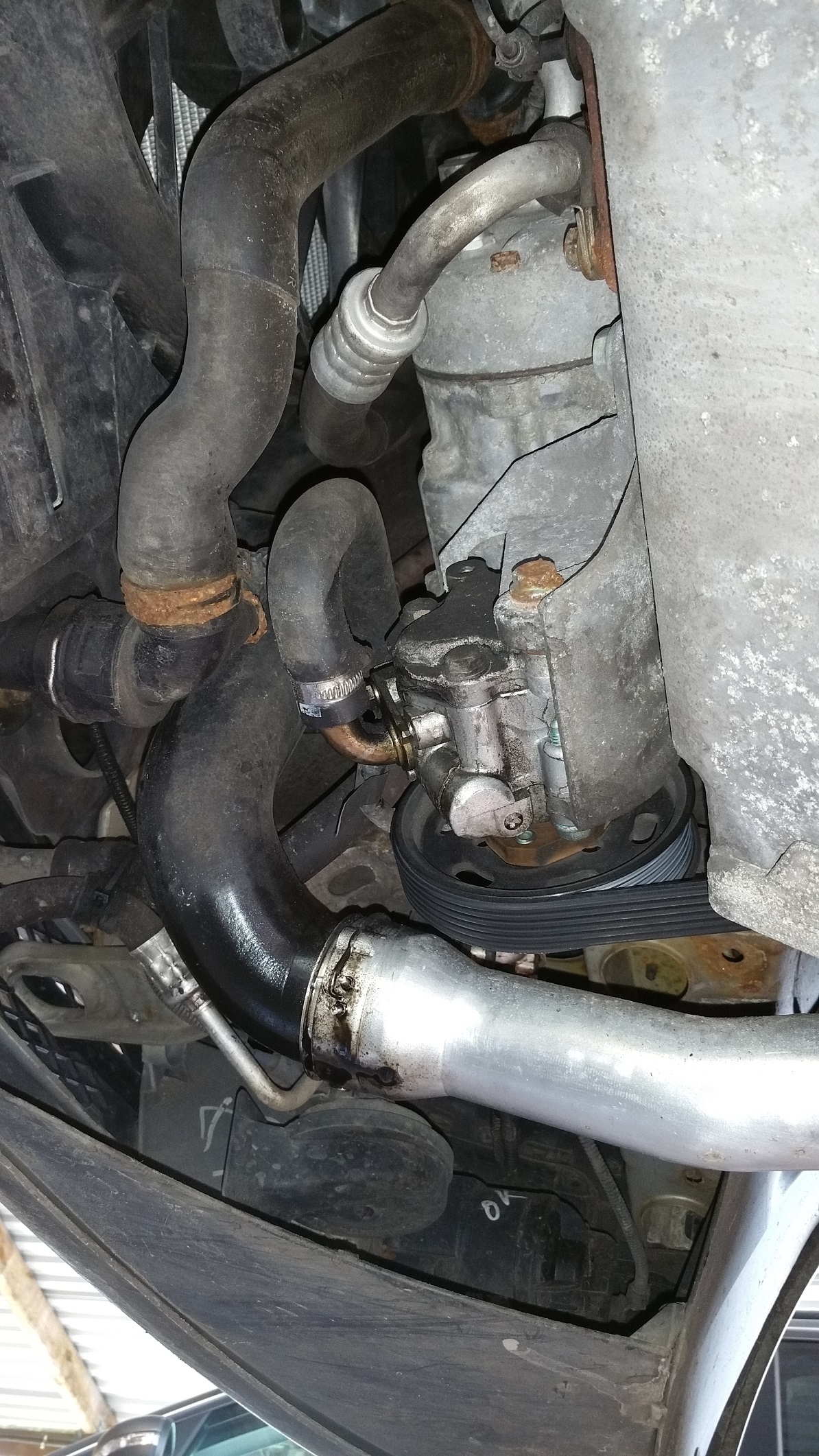

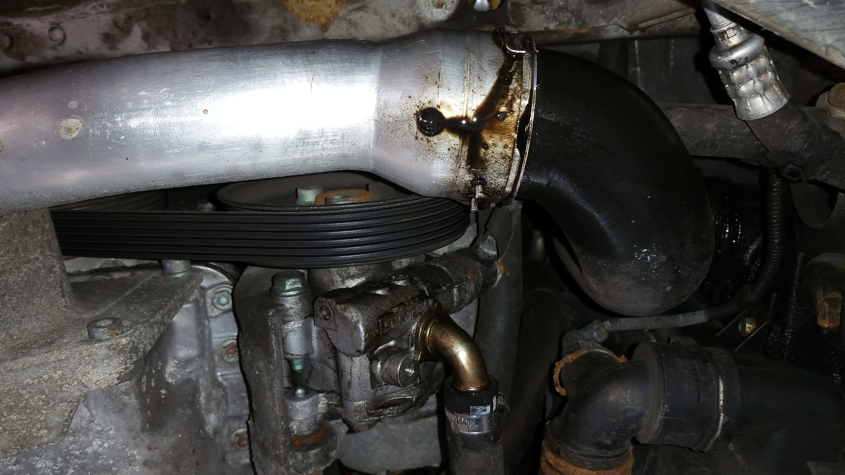

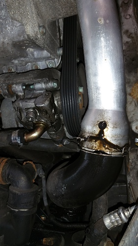

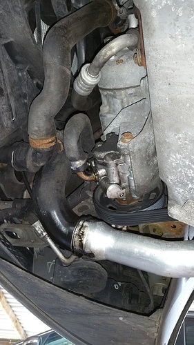

Dann gab´s noch weiters Öl und zwar hier:
Keine Ahnung woher da das Öl kommt. Der Schlauch scheint mir nicht Ölführend zu sein.
Hatte die Stelle mal gereinigt. Nach kurzer Fahrt sah es wieder genau so aus … ??

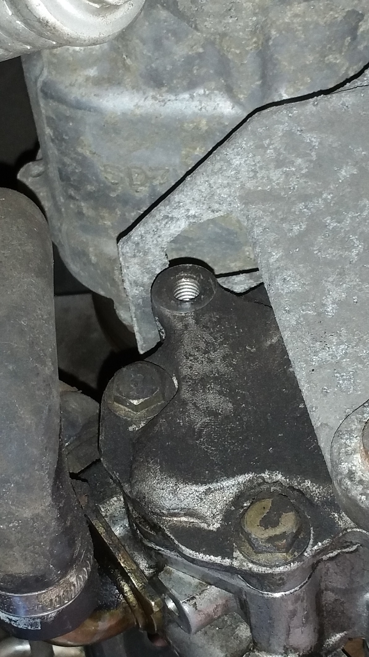

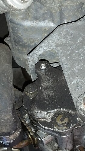

Und zu guter letzt fehlt an folgendem Bauteil anscheinend eine Schraube, oder gehört da
gar keine hin?

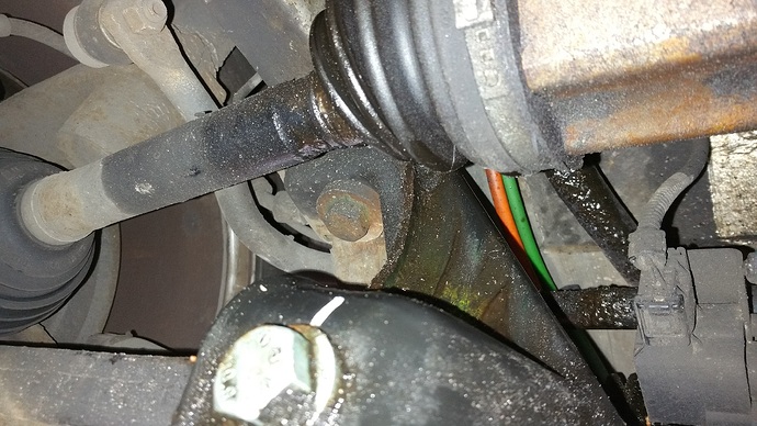

Bild 1 und 2. Die Manschette ist ohne Bühne zu wechseln.
Die 6 Schrauben vom Tripodentopf entfernen, dann den Topf entfernen. Danach den Sicherungring vom Tripodenstern entfernen, Stern ausbauen, Manschette entfernen.
Zusammenbau in umgekehrter Reihenfolge, Fettfüllung dabei erneuern. Drehmoment der Schrauben 80 Nm.
Bild 5 Das Gewinde geht bis ganz oben, war da etwas festgeschraubt? Sonst hat dort eine Schraube keine Funktion.

Die ersten beiden Bilder deuten auf eine undichte Manschette am Tripogelenk hin (schau mal, ob da ein Riss ist). Hier ist die Anleitung zum Wechsel. Auffahrrampen und Unterstellböcke (die Böcke wegen der Sicherheit, wenn man drunter liegt) sind notwendig.
Bei Bild 3 und 4 scheint es sich um die Ladeluftstrecke zu handeln. Da wird wahrscheinlich Öl durch den Turbo reingedrückt. Hängt davon ab, wieviel Öl du verbrauchst - könnte den Tod vom Turbo ankündigen. Also Ölverbrauch beobachten. Ansonsten ist Öl in der Ladeluftstrecke nicht unnormal. Bei mir ist der Anschluß auf einer Seite auch immer etwas ölig. Ansonsten mal schauen, ob man die Verbindung dort dichter bekommt.
Bild 5 müsste man wissen, wo das aufgenommen ist. Mir sagt es nichts.
Hallo Duke,
Teil1 stimme ich komplett zu, Manschette hin, da hilft nur der Wechsel, Anleitung hier in der Pedia.
Teil2 stimme ich toum-toum zu, für den TÜV saubermachen und sonst beobachten. Den Schlauch der Ladestrecke mal begutachten, dabei mal abmachen und innen auswischen. Etwas Öl ist hier leider normal.
Teil 3 ist die Servopumpe von hinten. Ich meine das gleiche Bild von der Pumpe von meinem Ölwechsel vom letzten Freitag im Kopf zu haben. Ist mir dabei zufällig auch aufgefallen. Für mich auch normal. Die Servopumpe mal sauber machen und wenn es soweit dicht ist, einfach vergessen.
Nachtrag: Hier ist die Pumpe zu sehen, das Gewindeloch ist einen ungenutzte Befestigungsbohrung. Also normal.

Im Bereich der Ladeluftstrecke würde ich aber auch gründlichst den Bereich der Servopumpe reinigen. Nicht das das durch die Schlauchschelle dort verursacht wird und während der Fahrt einfach breit verteilt wird.
#2 Der Riss ist auf dem ersten Bild ganz deutlich am linken Rand der Manschette zu erkennen.
