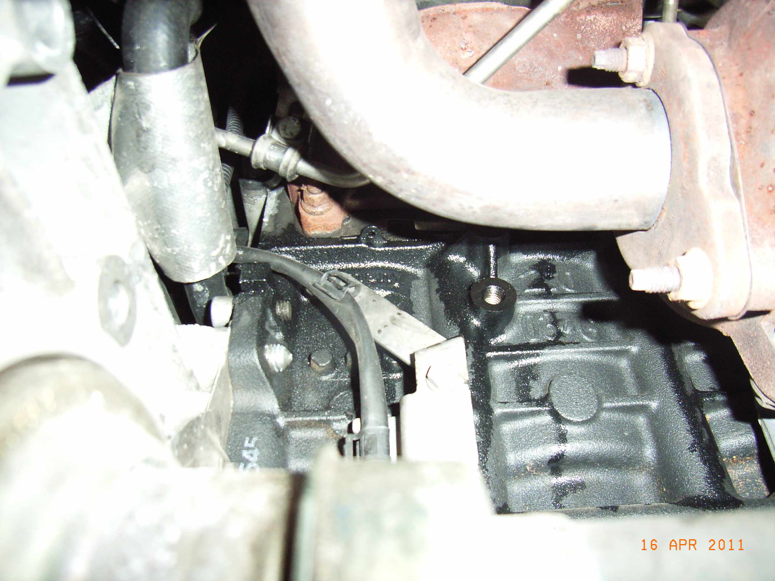

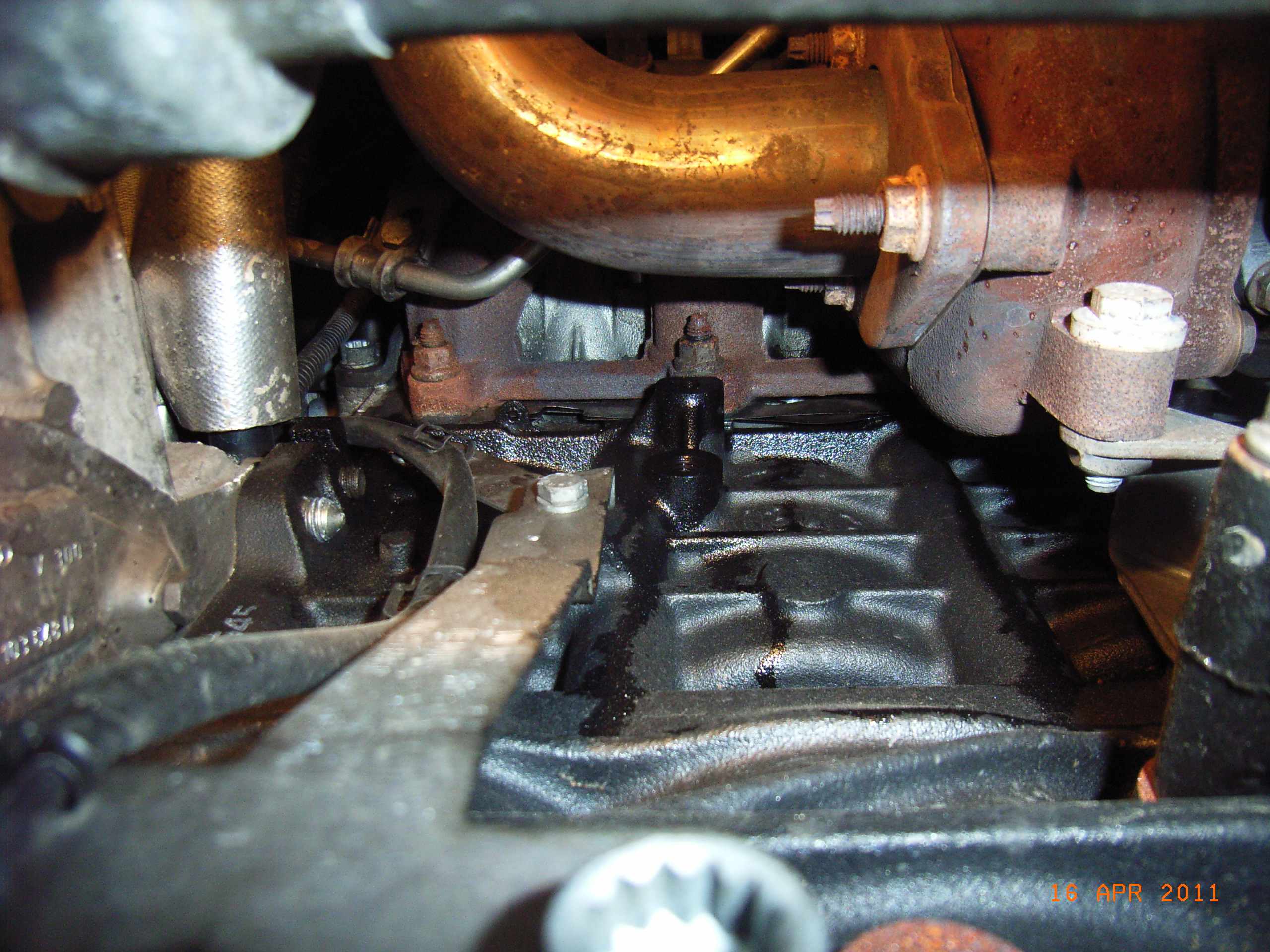

Beim rumkriechen wegen der Kühlerwechselgeschichte und weil ich mir den relativ spontan aufgetretenen Kühlmittelverlust nur irgendwie durch zu hohen Druck erklären konnte (trat ja nach scharfer BAB Fahrt (ca. 10 min) auf, fand ich an der Motorrückseite folgendes:

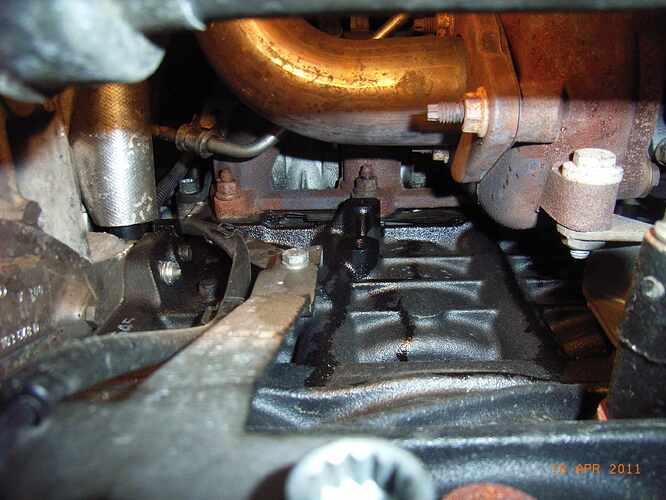

und Übersicht:
Sollte mich das Unruhig machen? Oder gar ängstlich?
Komisch ist es schon, da ich beim letzten Ölwechsel derlei noch nicht bemerkte. Der Ölstand sinkt auf 15 TKM um ca. 1,5 bis 2 Liter.

Bei meinem war die Tandempumpendichtung undicht, hat genau so ausgesehen
Es handelt sich dabei aber um MOtoröl, nicht Diesel.

für mich sieht das auf den Bilder nach einer Etage höher, also dann Ventildeckeldichtung oder irgendwas anderem aus.
Wovon wird die Pumpe angetrieben? Von der Nockenwelle, wie wird die Nockenwelle geschmiert? Mit dem Motoröl, :hammer:
Ich würde mal die V-Deckeldichtung nachziehen,die Verschraubung ist nach einiger Zeit ziemlich lose!
Das Oel am Motorblock abwischen,eine kurze Weile fahren und nachschauen ob es wieder leckt.
Gruß Rebell 02

Gut, ich werde mal putzen, nachziehen und ggf. die Tandempumpe inspizieren (wobei mir hier nicht einleuchtet, dass der Ölfilm soweit „Rumkriecht“ und dann straßenartig abläuft…)

Hast du die Tandempumpe schon mal komplett demontiert?
Kann das ohne Entfernung der Dieselschläuche geschehen?
Ist die Dichtung zum ZK dann ein einfacher Simmering?
Dnake!
mfg
Ja habe bei meinem auch schon abgedichtet, Schläuche habe ich entfernt. Da ist es kein Simmerring, sondern Blechdichtung :peng:
