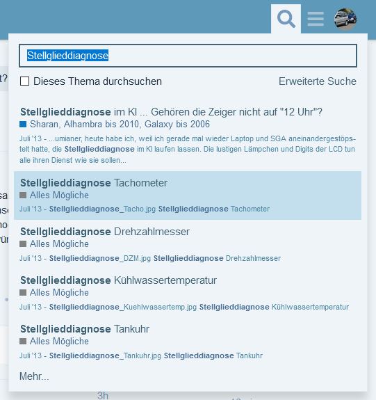

Wie geht das? Ich habe davon schon gelesen, aber noch nicht rausbekommen, wie ich diese durchführe.
Mit einer Diagnosesoftware.
Danke, aber die Software habe ich nicht. Nur OBDeleven.
Das ist doch eine Diagnosesoftware.
