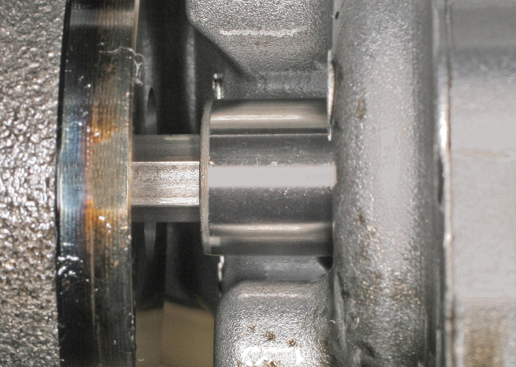

Sechskant tauschen reicht? bekommt der Innensechskant nichts ab beim rund-laufen des Sechskant?

Lässt sich das Oelpumpen/ Ausgleichswellengerummel mit offensichtlich unterdimensioniertem Antrieb nicht einfach auf nur Oelpumpe downsizen?
Bei manchen Opelmotoren habe ich das schon praktiziert, und zwar ohne merkliche Auswirkung auf den Motorlauf.
Ziemlich armselig erscheint mir, dass der Motor beim Ausloesen des Alarmes schon Schaden genommen hat.
Mein AFN hat jedenfalls keinen Schaden genommen , als er wegen durchgescheuerter Zuleitung zum Turbolader auf ca. 30 Km seine Oelfuellung verteilt hat. Seitdem ist er ca. 25.000-30.000 km gelaufen.
wenn du eine normale Ölpumpe von Kette iwie auf Zahnrad umbauen würdest ginge es, sonst nicht…
und es ist ja nicht Unterdimensioniert sondern einfach schlechtes Material seitens VW verwendet worden. im CAD hat es gepasst, nur nicht in der Praxis…

Nachdem ich bei meinem Audi A4 2.0 TDI den gleichen Ölpumpenausfall hatte, habe ich das Fahrzeug zu einem Motorenspezialisten gebracht, der vor drei Monaten einen Sharan mit gleichem Motor und gleichem Defekt repariert hatte.
Ein Hineinleuchten in das Aufnahmeloch im Ausgleichswellenmodul ergab, dass dort nicht wie zu erwarten ein Sechskantprofil ist, sondern ein Vielzahnprofil, das bei leichtem Spiel langsam den Sechskant rundschleift bis die Pumpe ausfällt.
Es sind also alle 2.0 TDI Fahrzeuge früher oder später davon betroffen.

bei meinem Alhambra habe ich auch den Antrieb wechseln lassen. Auch der Antrieb hat Verschleiß – Anzeichen, der Sechskant war ganz schön Rund.
Modell 2007 und 110000 Km auf dem Tacho.
wenn der Sechskant, also das PFENNIG-Teil das für den wirtschaftlichen Totalschaden der VW 2L-TDI(und deren Derivate)sorgt, bei 100TKm auf Verdacht getauscht werden muß, kann man dabei die Ausgleichs-Wellen-Mimik nicht gleich herausen lassen? Das bischen Mehr-Vibration, verglichen zum 1,9L AUY Motor, kann doch nicht so schlimm sein.
Wie sieht das baulich in der Kombination mit der Ölpumpe aus? Kann die Pumpe alleine montiert und betrieben werden?
Daß der Sechskannt, der ja die Beschleunigungs- und Bremsmomente für die Ausgleichswellen übertragen muß, von VW in der Weich-Eisen Ausführung eingekauft wird, ist absolut disqualifizierend und sogar beschämend für die VW Einkaufsverantwortlichen. Aber inzwischen bereiten ja schon so elementare, alteingeführte Bauteile wie eine Steuerkette bei VW große Probleme.
Wenn der Sechskant ein Normmaß hat könnte man als Alternative aus dem Werkzeugbau Normteilkatalog einen VERGÜTETEN Sechskant kaufen, entsprechen ablängen und verbauen.
Da ich nächstens einen gebrauchten 2L TDI Alhambra mit etwa 100TKm aus dem Bekanntenkreis übernehmen werde kaufe ich mir mal vorbeugend einen Original Sechskant und vermesse ihn mal maßlich und bezüglich Festigkeit. Dann weiß ich was ich einbauen lasse wenn ich den Wagen übernehme.

Da ich Laie bin noch die Frage: Kann man ohne größeren Aufwand,im eingebauten Zustand, sehen ob die Welle rund gelaufen ist oder muss man sie dazu komplett ausbauen?
Hättest Du Dein Profil ausgefüllt (so mit dem Motorkennbuchstaben) hättest Du bei Zeiten einen Hinweis erhalten, das Du Dir Gedanken machen musst.
Die grundsätzliche Meinung hier im Forum tendiert dazu einen Wechsel der Sechskantwelle im Rahmen des Zahnriemenwechsels zu empfehlen.
Meines Wissens wurde das Bauteil im BRT nie verbessert.
Zur Kontrolle muss die Welle ausgebaut werden. Dabei sollte man auch mal in die Aufnahme in der Ausgleichswelle und Ölpumpe reinschauen ob dort sich was „rundnudelt“.
