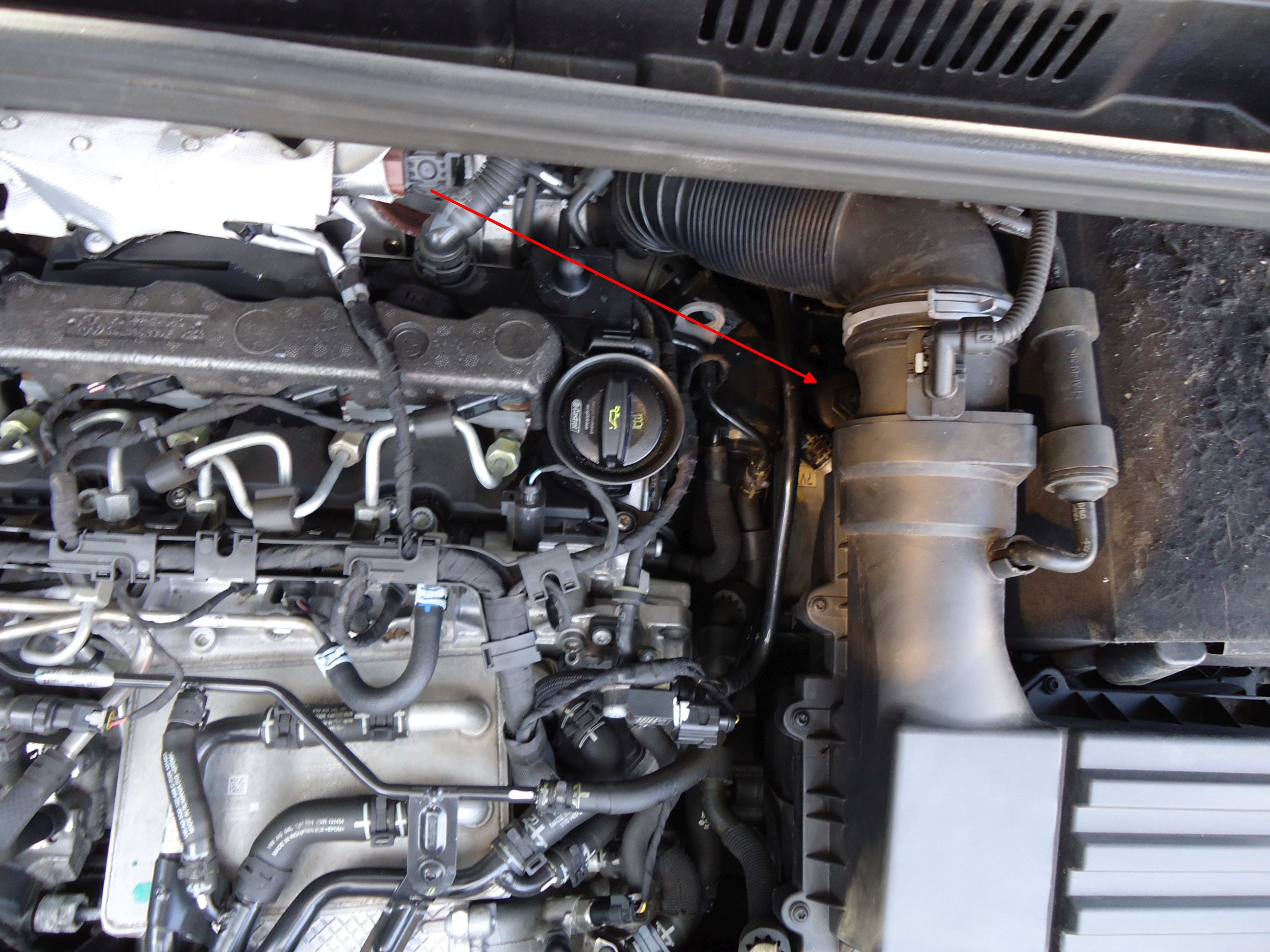

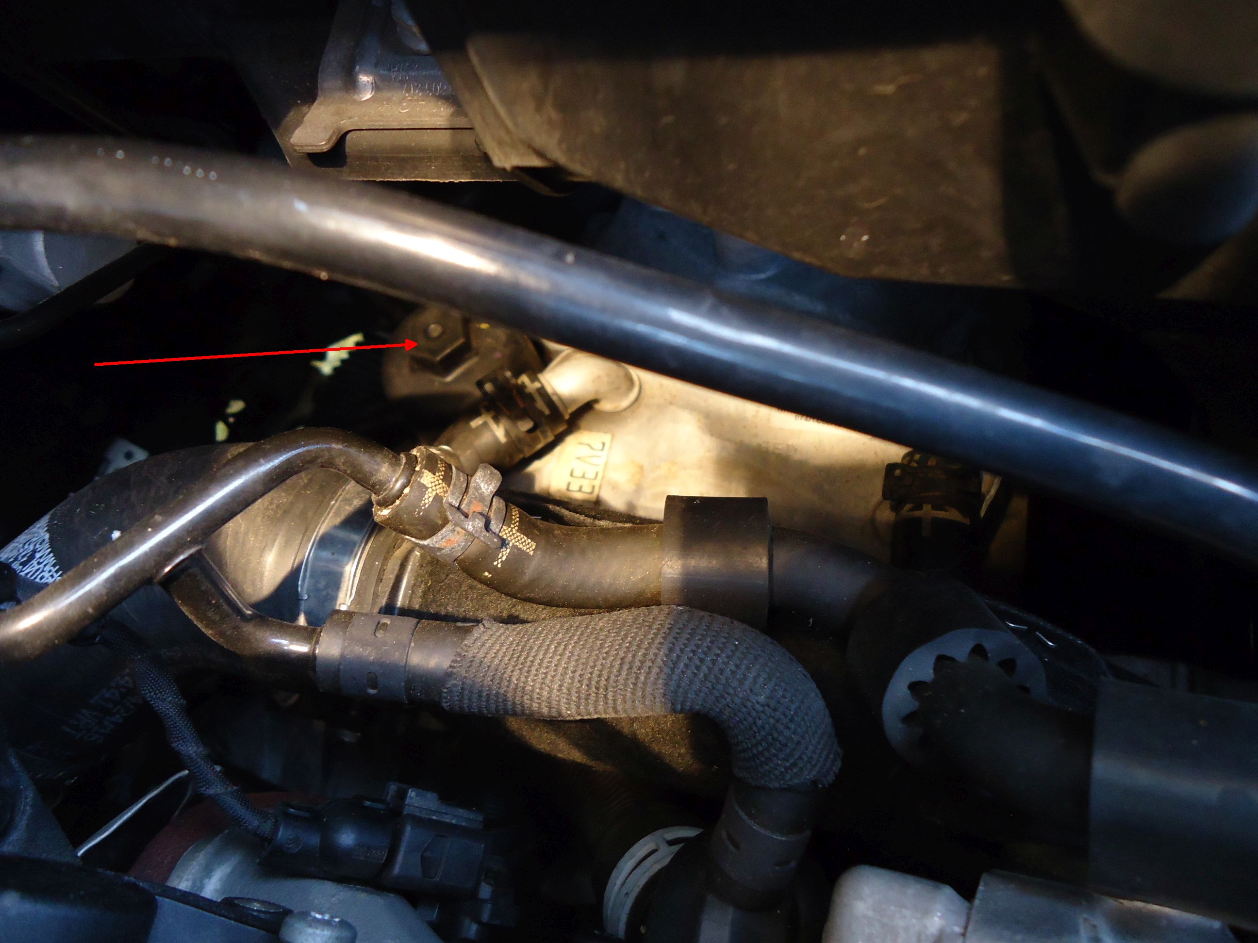

auch ich suchte heute den Ölfilter beim Alhambra mit 184 PS CUVA Motor. Genau wie oben beschrieben konnte ich den Filter nicht sicher finden.
Liege ich richtig mit der Vermutung, der Ölfilter befindet sich auf der linken Seite unter dem LMM bzw. Starterbatterie? (siehe Fotos).
Zumindest ist dort ein Filterdeckel sichtbar.
Danke für Tipps.
Fredo

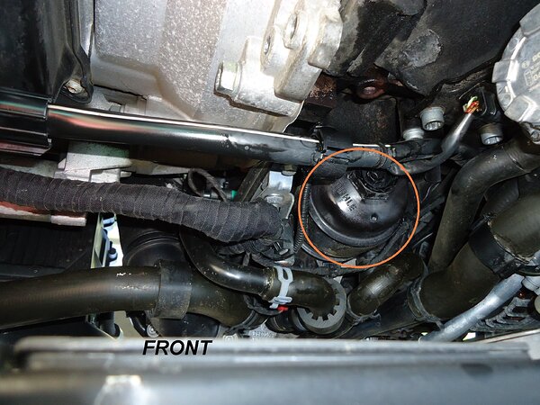

Nein das ist der vom DSG.
Der Motorölfilter liegt weiter vorne im roten Kreis unter den Schläuchen und dem Magnetventil.
Danke, mir ging es wie Sammy, jetzt habe ich ihn richtig lokalisiert.
Unterbodenverkleidung entfernen, Kabel ausclipsen und Filterglocke mit 32 mm Nuß entfernen.
