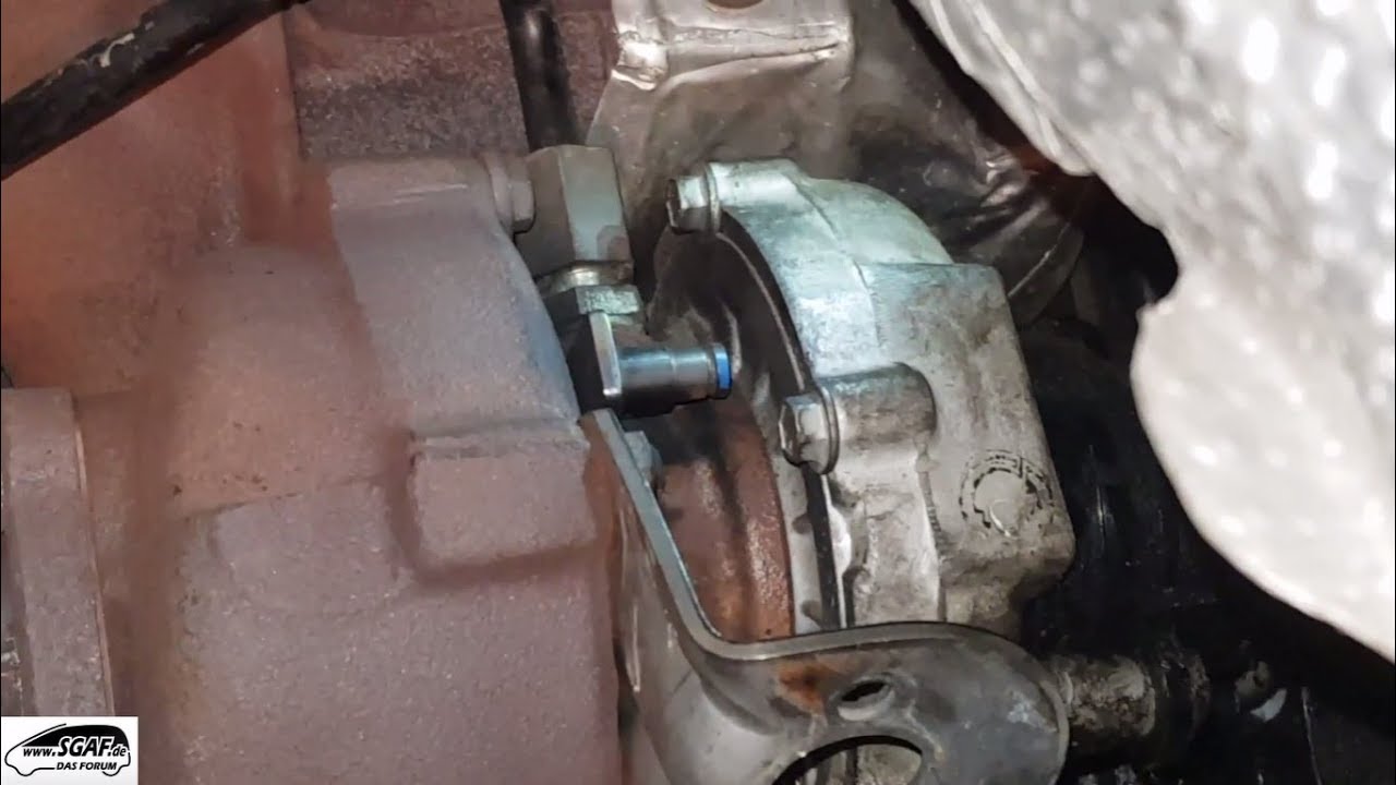

Hab damals den Unterdruckschlauch abgemacht und das VTG Gestänge mit einem Stock mit Rückziehseil versehen zig-mal bewegt. Gibt hier irgendwo eine Artikel dazu.

Vielen Dank - aber das hab ich alles schon gemacht. Ich hab es viele Male händisch bewegt (ging meiner Ansicht nach nicht zu schwer, ist aber schwer zu beurteilen wenn die Unterdruckdose mit dran ist).
Ich hab auch da. VTG visuell überprüft - auch bei Motor aus - es funktioniert einwandfrei.
Schlauch ist ok (ausgebaut), Stellglied ist gewechselt, Laderucksensor auch.

Bzw ich müsste die VTG fühlen
Schau mal hier
Ab 3.10 hört sich das genauso an?

Ich würde die Druckdose abbauen
Dann kannst du das besser beurteilen.
Auto vorne hoch, kleiner Spiegel und gut ist

VTG Gymnastik geht nur mit abgehängter Druckdose.
Habe ich selber aber noch nicht gemacht.
Ich kenne „meine“ Stelle inzwischen. Hattes es hier beschreiben: :click:
