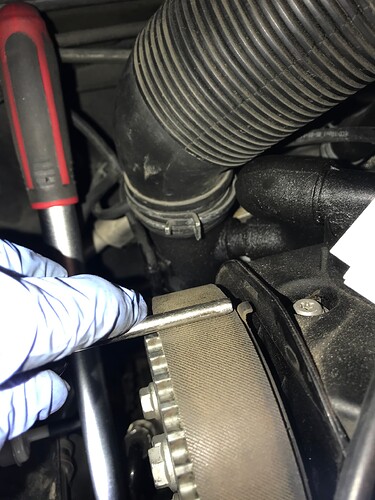

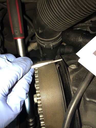

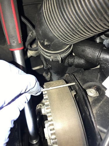

Danke für die Antworten - @Thwfrank Danke für das Video, ich hab gestern den Zahnriemen gewechselt und Öl, Filter etc. Was ich nicht verstehe: Auch ich hab den Absteckdorn nicht in das Nockenwellenrad bekommen. Ich war ja schon vorgewarnt und hab das schon öfter gelesen - wollte es aber genau wissen und hab da ewig rumprobiert an was es denn nun liegen könnte. Kurbelwellenstop war kein Thema - ich hab auch immer „aus der Drehung heraus“ probiert usw. Nur keine Chance den Dorn reinzubekommen. Ich hab dann auch ohne Kurbelwellenstop probiert (mehrmals) um zu wissen ob es ev. an einer Abweichung liegt zw. KW und NW - aber auch so hab ich den nie reinbekommen. Erst einen 4er Bohrer hab ich komplett reinbekommen - einen 5er auch nicht.

Wurde MWB 4 - Winkelabweichung der Nockenwelle gegenüber der Kurbelwelle ausgelesen bzw. nachgestellt? Das Problem mit dem Dorn spricht für eine größere Abweichung.
Ja hab ich.
War vor Wechsel 0.6° bei 64° KW (mit Standheizung aufgewärmt vorher) und nach Wechsel 0° bei 70° KW.

Eine Verdrehung von 0.6° entspricht einem Weg von ca. 0.52mm (Annahme: Duchmesser 100mm). Damit ist der Versatz der beiden Bohrungen deutlich, das wird für den 5er-Bohrer schon knapp.
Das kann aber wie ich geschrieben hab nicht die „Ursache“ sein - da ich auch ohne Kurbelwellenstop versucht hab den Nockenwellenstop reinzubekommen. Ich hab sogar die Glühkerzen rausgeschraubt um die Kurbelwelle noch gefühlvoller drehen zu können… Aber egal wie - ich hab nur den kleinen 4er Bohrer komplett reinbekommen und den Wechsel dann mit einem Werkzeug gemacht das an der Spitze dünner ist und nach hinten im Durchmesser steigt…
Davon abgesehen macht ja der Temperaturunterschied auch bis zu ca. 1° aus, oder?
So gesehen hätte man dann ja je nach Motortemperatur beim Wechsel auch Probleme mit dem abstecken?
