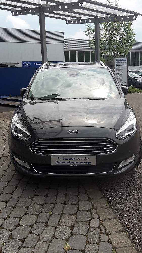

Nun ja also DAS ist unser Galaxy der einem was pfeift:
LG

#25 Also könnte es doch sein das der eine neue Scheibe drin hat.
Hat die Werkstatt das mit dem Spaltabkleben auch schon versucht?
Mit Tesakrepp der Reihe nach alle Spalten abkleben und Probefahren. Kannst du eventuell auch selbst versuchen.
Ich würde in dem Fall mal mit den Kanten der Scheibe anfangen und eventuell auch die Ränder um die Nebelscheinwerfer verkleben. Dann eventuell auch noch die Motorhaube im Bereich der Scheinwerfer abkleben. Dazwischen jeweils Probefahrt.
Leider kann ich auf den recht kleinen Bildern kaum was erkennen (die Augen :-/ ) aber du könntest auch untersuchen ob alle Verkleidungsteile an ihrem Platz sind. Ein recht neues Kundenfahrzeug bei uns hat das Problem das immer am rechten Kotflügel ein Plastikteil rausspringt und dann das Fahrzeug Windgeräusche macht.

Er hat die Scheibe drin mit der das Auto auch ab Werk ausgeliefert wurde.
Das mit dem Abkleben wird sich sehr schwierig gestaltet. Wie schon geschrieben hat die Werkstatt keine Möglichkeit mit dem Auto über 170 kmh zu fahren und auch für uns ist es privat sehr selten möglich, und selbst wenn man das Auto abklebt (Was für Klebeband überhaupt, welches dann keine ekligen Klebespuren am ganzen Auto hinterlässt??), kann man nicht sagen das die Autobahn so verkehrsarm ist das es klappt. Und ich fahr ehrlichgesagt nicht Tage-oder Wochenlange mit einem abgeklebten Auto hier durch die Gegend…wie sieht DAS denn aus…und die Klebespuren dann erst…Sowas kann man eher auf einer freien Teststrecke machen, wo man das Auto abklebt und dann gleich die Probe macht… wir müssen übers Land erst mal runter zur Autobahn und da auch erst mehrer Kilometer auf eine andere Autobahn fahren. Also ein sehr Zeit-Kilometer-Benzin-aufweniges unterfangen…leider :frowning: :frowning: :-(.
An dem Auto war ein Verkleidungsteil lose. Und zwar hinten rechts am Reifen unten dieser kleine Streifen Plastikabdedeckung. Ist schon lange wieder fest dran. Ansonsten sieht der Rest Am Auto so aus, als ob er auch so da dran gehört, ohne übermäßige Lücken oder Spielraum.
Mich wunderts das dies nicht schon früher mal aufgefallen ist. Oder die Leute sind nie schneller als 160 kmh gefahren…lol.
Bei unserem alten Galaxy (EZ 06/2010) hatten wir auch hinten rechts im Fußraum einen Wassereintritt, der mysterös war und das Jahr vorher nicht aufgefallen oder aufgetreten ist. Bei uns dann allerdings weil das Auto bei uns schräg in der Einfahrt steht. Und zwar wurde bei dem Auto im Werk ein kleines Kästchen in welches das Kondenswasser der Klima reinläuft nicht richtig eingebaut war, es war nicht richtig eingerastet. Und dadruch lief in dieser Schräglage dieses Wasser aus dem Kästchen raus und sammelte sich hinten im Fußraum.
Die Werkstatt die dies entdeckte war auch sehr erstaunt und hat „angeblich“ ein Schulungvideo für die Fordwerke davon gemacht. Das Auto wurde 2 Wochen trockengelegt und die komplette Bodenverkleidung wurde erneuert, da diese total verschimmelt war.
Ist voher nicht aufgefallen da wohl das Auto immer gerade abgestellt wurde…
Oh man…warum haben wir immer das Glück mit Mängeln und jetzt auch noch so einer der kaum diagnostiziert werden kann :frowning: :frowning: :frowning:
Aber ich danke euch für die nun vielen Tipps…Vielleicht gibt´s noch weitere…evtl. auch im Inneneren des Fahrzeugs?
