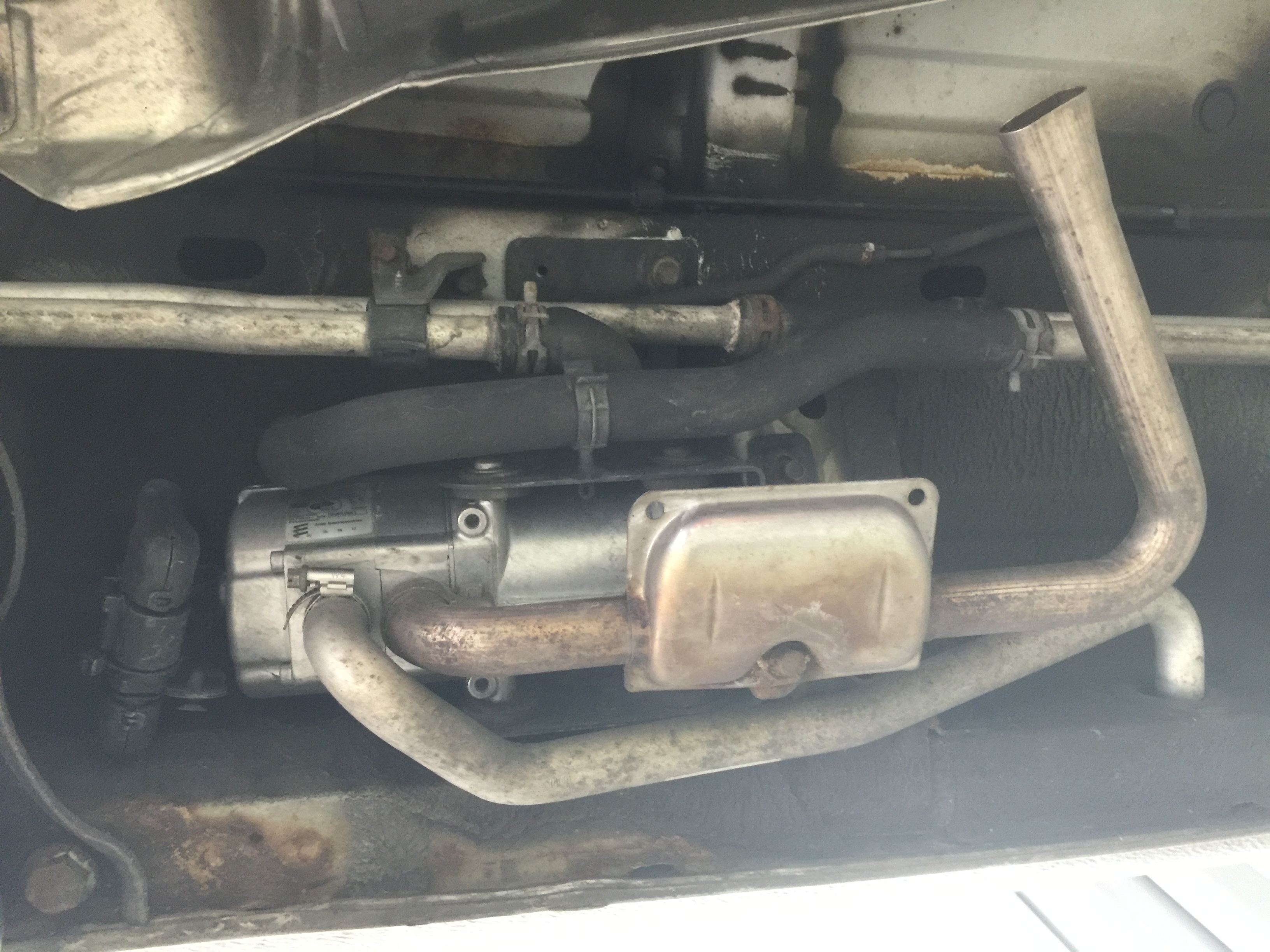

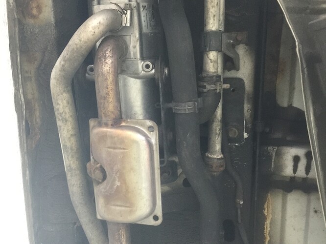

Der Auspuff geht doch eigentlich nach hinten.
Also so:
Huh???

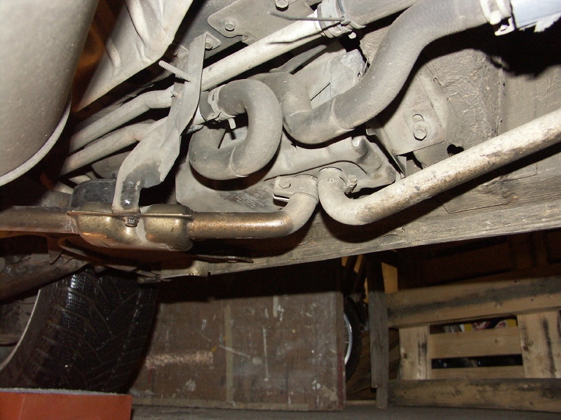

Ich hab ihn so ausgebaut NIXWEISS.gif Wie soll das aussehen wenns richtig ist kratz.gif
Bild ist oben, vielleicht kann @THWFrank mal aufklären.
Diesen Einen Träger hab ich gar nicht. Der war gar nicht mehr da schimpf.gif
Funktioniert dein Zuheizer? Da wäre ja Abgas- und Ansaugrohr vertauscht.
EDIT: Oder der Zuheizer hängt falschrum unterm Auto.
Der funktioniert… das Ansaugrohr holt doch die luft aus dem Rahmen NIXWEISS.gif . Willst du sagen das meine Abgase des Zuheizers in den Ramen gehen…
Du hast ja schon den ab Mj. 2005 drin. Lt. dem 2. Bild von www.sgaf.de/content/zuheizer-ab-062004-253300 ist alles richtig.
Ich hab auch mal gekuckt. Der Zuheizer bläst daraus wo er soll! Brauch ich dann diesen Träger für den AUspuff gar nicht? der war nicht verbaut
Ohne den Träger wird das Material vom Auspuff-Anschluss durch Schwingungen leiden.
war fast klar verbeugung.gif danke
Ich würde das Rohr mit Metallkabelbindern oder Draht irgendwie an dem Luft-Ansaug-Rohr oder einer anderen Stelle fixieren.
Dafür brauchst du nicht unbedingt den Original-Halter. Darf halt nicht mehr auf&ab federn können.

Auf deinem Bild sieht es doch so aus, als ob der Halter dran ist(Schraube mitte Schalldämpfer).
Langsam wird es peinlich. Ja der Halter ist drin. Hab es wohl nicht mitbekommen als er eingebaut wurde…
