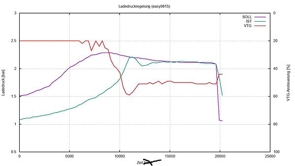

- Die Regelung funktioniert grundsätzlich.
- Der Turbo kommt erst viel zu spät in die Gänge. (Lagerschaden, VTG, … ???)
- Es gibt einen kleinen Überschwinger in dem Moment, wo der Solldruck erreicht wird. (VTG klemmt?)

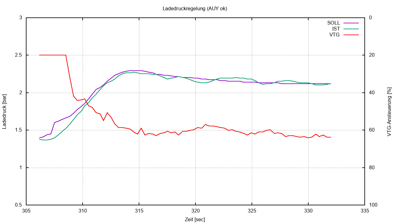

- Der Sollladedruck wird zwar am Ende korrekt erreicht, aber der Unterdruck auf der Dose ist dabei geringefügig anders, als normal. Ich messe hier immer um die 60% Ansteuerung beim AUY und BVK. easy0815 hat 50%. Das kann aber völlig normal sein und muss überhaupt nix bedeuten. 50% statt 60% bedeutet, daß das Motorsteuergerät bei easy0815 den VTG-Regeler etwas mehr hin zu „mach mehr Druck“ dreht.
Auch wenn da definitiv was kaputt ist, aber diese Werte sind erstmal völlig normal.
1510.0 1081.0 20.0
Das ist der Anfahrmoment mit Vollgas.
Die ECU will Druck sehen (1510), aber der Turbo hängt noch im Loch (1081) und braucht ne Weile. Ansteuerung (20) sagt daher: Gib alles!
1051.0 1000.0 20.0
Hier hat er (nach Vollgas) gerade den Fuß vom Gas genommen. Schubabschaltung, bzw. kurz darauf max. Standgas.
Hier muss der Ladedruck runter (1051), weil wir ja zur NOx-Reduktion wenig Frischluft haben wollen und viel Ladedruck würde der AGR zuwiderlaufen. Da wir aber praktisch keinerlei Abgasdruck haben, macht der Turbo auch nix (1000). Und so lange der Ist-Druck kleiner ist als der Soll-Druck, sagt die ECU eben „mach mehr“. Und wenn da ne Weile nix passiert, dann sagt sie eben „Gib alles“ (20).
„Gib alles“ (20) ist auch die Standardstellung im Stand. Ich gehe davon aus, daß die Idee dahinter auch ist schon vorbereitet zu sein für den Moment, wo das Gaspedal getreten ist um das Turboloch nicht noch unnötig größer zu machen.

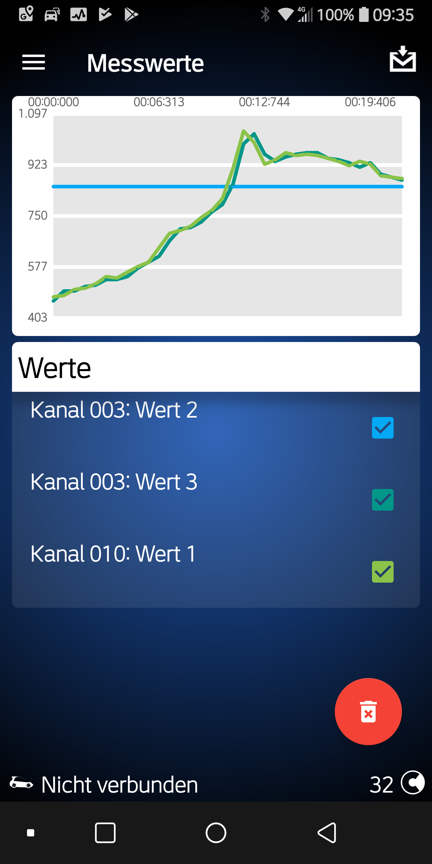

Hier die gewünschte Messfahrt von LMM und AGR. Beim AGR hab ich jedoch nur den Ist Wert gefunden, keinen Sollwert.
Die Messfahrt wurde im 3. Gang von 1000 U/min bis 4000 U/min mit Pedalstellung Vollgas durcheführt. Falls gewünscht kann ich noch die Rohdaten einfügen.
