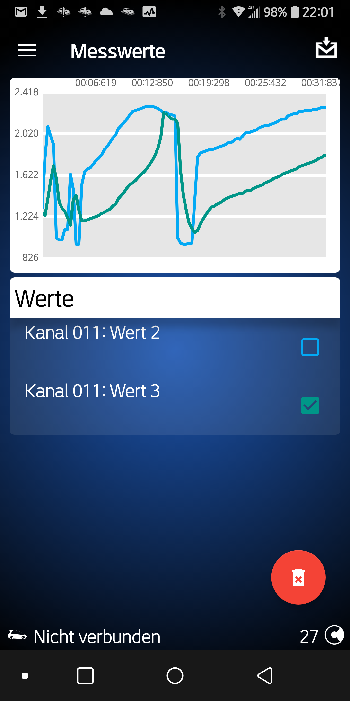

Messfahrt durchgeführt und leider bestätigt die Messfahrt den subjektiven Eindruck. Die blaue Linie ist der Soll Wert die grüne der Ist Wert.
Man sieht klar das ab Leerlaufdrehzahl bis 2200 U/Min der Ladedruck fehlt. Ab etwa 2200 ist der volle Ladedruck da, darunter Turboloch. Der Tausch des Luftmassenmessers hat wohl auch nicht den geglaubten Erfolg gebracht. Jetzt stehen wir wieder am Anfang. Bei der Interpretation der Messwerte fehlt mir allerdings die Erfahrung. Wie lange darf es dauern bis der Soll Ladedruck erreicht ist?
Getauscht wurde der Ladedrucksensor(lt. Werkstatt), der LMM und (da war ich dabei), der Zahnriemen wurde kontrolliert und Leck wurde keines gefunden weder an den Unterdruckschläuchen noch an der Ladeluftstrecke.

Gefühlt ist es eher eine Gedankenminute. Ab etwa 2000 u/min alles wie es soll. Entweder ein unentdecktes kleines Loch in der Ladeluftstrecke oder der Austauschturbo ist sein Geld nicht wert. Laut Werkstatt müsste man ein Loch pfeifen hören.
Ja. Ein Loch würde man pfeifen hören. Allerdings erst bei entsprechendem Überdruck, und der wird nur unter Last erzeugt, nicht im Leerlauf.
So viel Ladedruck wie dir fehlt, müsste das an den Regelparametern fürs VTG-Ventil zu sehen sein.
Kannst du mal Messfahrt im dritten Gang von 1000 bis 4000 U/min machen, und neben den Drücken auch MWB 11 Wert 4 (Regelung VTG) mit aufnehmen?

Aus dem Diagramm lässt sich die Regelung von der VTG scheint es nur unzureichend auslesen. Ich hätte es als Excel Tabelle schaffe es aber leider nicht diese hoch zu laden. Und aus dem Excel ein Diagramm zu basteln dazu bin ich zu doof.
Im Text wird die VTG von 20% bis zu 51% geregelt, logischerweise erst ab höheren Drehzahlen.
