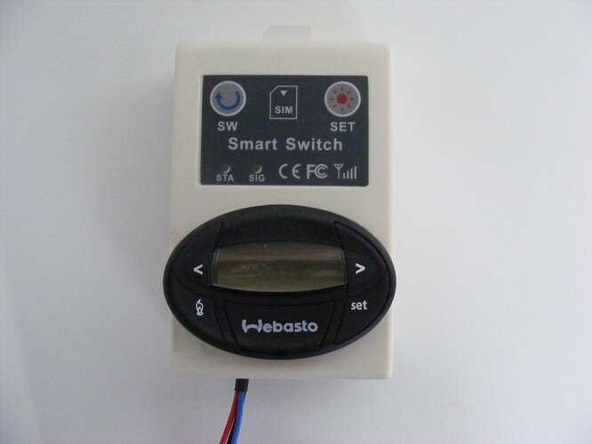

Hi,
hier ist meine Lösung für eine FB via Handy Steuerung. Das Modul ist in der Bucht für ca.30€ erhältlich, die Webasto Uhr 1533 zur Steuerung der SH mittels W-Bus für ca.55€. Im GSM Modul können bis zu 5 Telefonnummern gespeichert werden die Schaltberechtigt sind. Bei Anruf erfolgt ein Freizeichen und danach der Abweiston der signalisiert, das die SH eingeschaltet wurde. Das heißt der Anruf kostet kein Geld und die SH wird trotzdem aktiviert.
