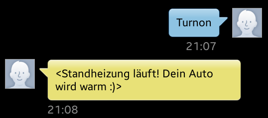

Ich kann nun entweder mit einer SMS „Turnon“ die Heizung von überall Starten, oder mit „Turnon“ ggf. auch wieder stoppen.
Mit „status“ bekomme ich eine SMS von dem Schaltmodul zurück. Hier bekomme ich jedoch unter einigen uninteressanten Infos
auch die Innenraumtemp zurück. Leider nicht den Schaltzustand der Standheizung.
