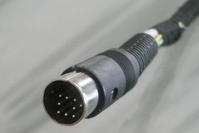

Entweder nimmt man den originalen VW-6-fach-CD-Wechsler - von Matsuhita hergestellt - aus den entsprechenden Baujahren mit dem 13-poligen DIN-Anschlussstecker oder einen Audi-CD-Wechsler - diese sind für die Jahre 2000 bis 2003 baugleich.CD-Wechsler-Kabel

Am 13-poligen DIN-Stecker (Blick auf die Buchse des Wechslers/Lötseite des Steckers) habe ich so umgelötet, daß die Belegung der nachfolgenden Tabelle entspricht (Entstanden aus dem Durchmessen eines im Original mit CD-Wechsler ausgerüsteten Fahrzeugs).
Signalnamehellblaue Mini-ISO-Buchse13-poliger DIN-Stecker
Data in1310 (Data out, mit Data in am Radio verb.)
Data out1413 (Data in, mit Data out am Radio verb.)
Clock/CLK1511
UB+/Versorgungsspg +12V163
ACC/geschaltete Spg +12V174
GND182 und 6
Audio left1912

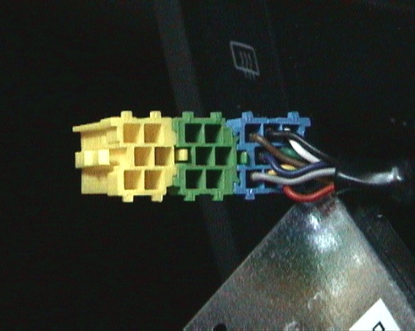

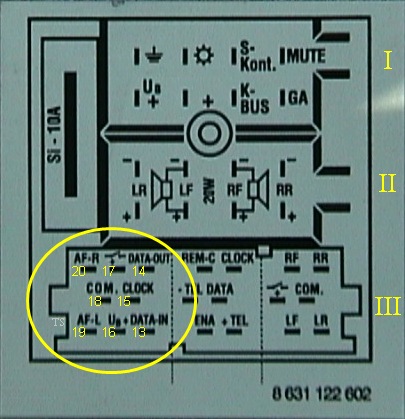

Beim Gamma 4 ist der CD-Wechsler-Ausgang der hellblaue Steckerteil in Kammer III, hier schematisch der linke, hellblau umrandete Teil mit den Kontakten 13 bis 20 (Kontaktnummerierung siehe oben bei „Steckerbelegung“) und hier das Foto des gesamten Mini-ISO-Steckers III
mit belegtem blauen Teil.
Um den kompletten Stecker aus der Kammer III auszurasten, muss die außen am gelben Teil befindliche Rastzunge zum Stecker gedrückt und dieser abgezogen werden. War bisher kein Wechslerkabel angeschlossen, wird der blaue Teil unbestückter Bestandteil des Steckers sein. Um ihn nun gegen den Steckerteil des Wechslerkabels auszutauschen, muss er durch Herüberdrücken der kleinen Zunge am mittleren grünen Teil in Richtung des gelben Teils entgegen der Kabelrichtung abgeschoben werden.Das Ziehen des Kabels
