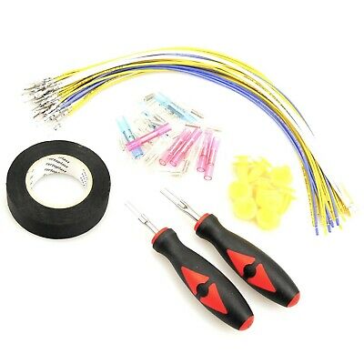

Das reine „flicken“ bringt nichts, weil die Drähte ab Werk schon zu kurz sind - sich deshalb zu sehr bewegen/ biegen und deshalb in Verbindung mit dem durch das Alter brechenden Isolierungen dann irgendwann ab sind (bzw. Kurzschlüsse verursachen)
Außerdem sind die Drähte aufgrund der Oxidation so sehr geschädigt das man sie ohnehin ein längeres Stück kürzen muss um „gesunden“ Draht zu finden für eine korrekte Verbindung.
Bevor nicht ALLE Kabelbäume in den Türen und der Heckklappe in Stand gesetzt/ gewechselt sind (wenn defekt - was wohl alle sind) kann man sich eine weitere Fehlersuche sparen

Den Kabelbaum in der Fahrertür habe ich heute mit so einem Reparaturset wie du ihn verlinkt hast heute repariert.
Die hintere Tür, wo die meisten Kabel durch sind, werde ich auf die gleiche Weise reparieren.
